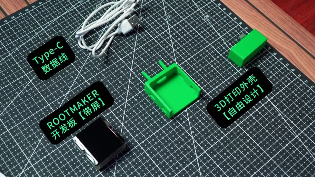

硬件准备:
RootMaker(ESP32S3)开发板
TypeC数据线
3D打印外壳(自由设计)

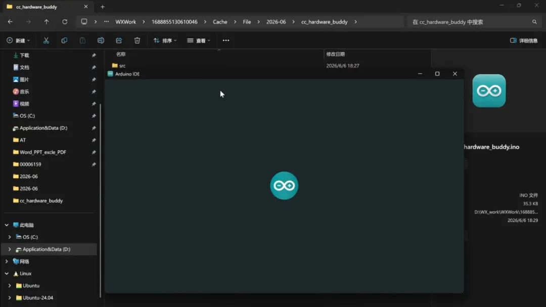

基础流程:
1、将源码拉至Arduino

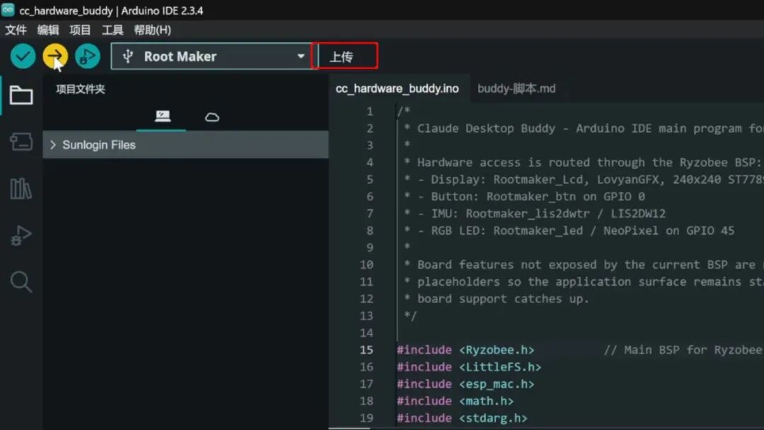

代码

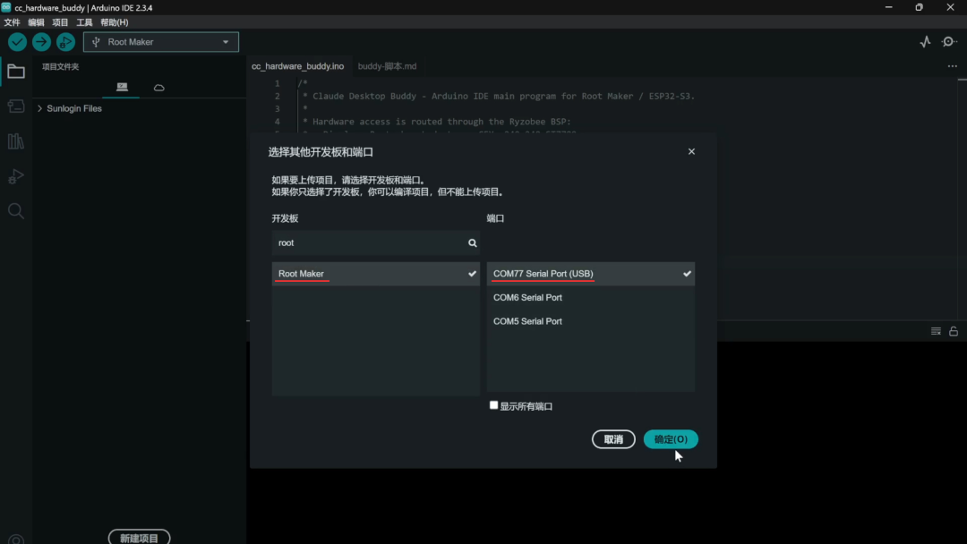

2、选择开发板和端口
代码
3、编译并烧录固件
代码

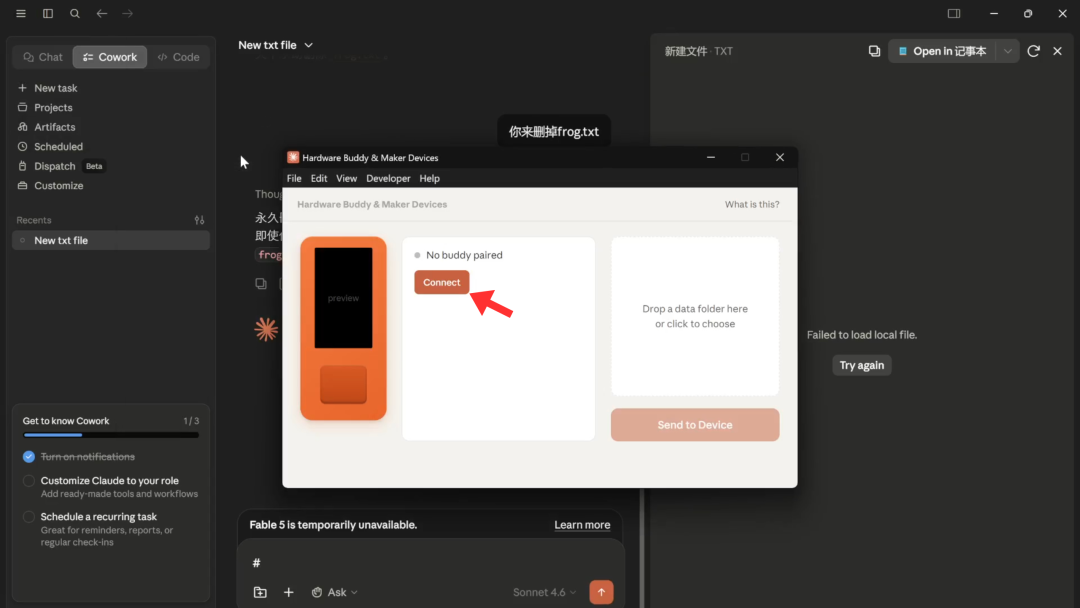

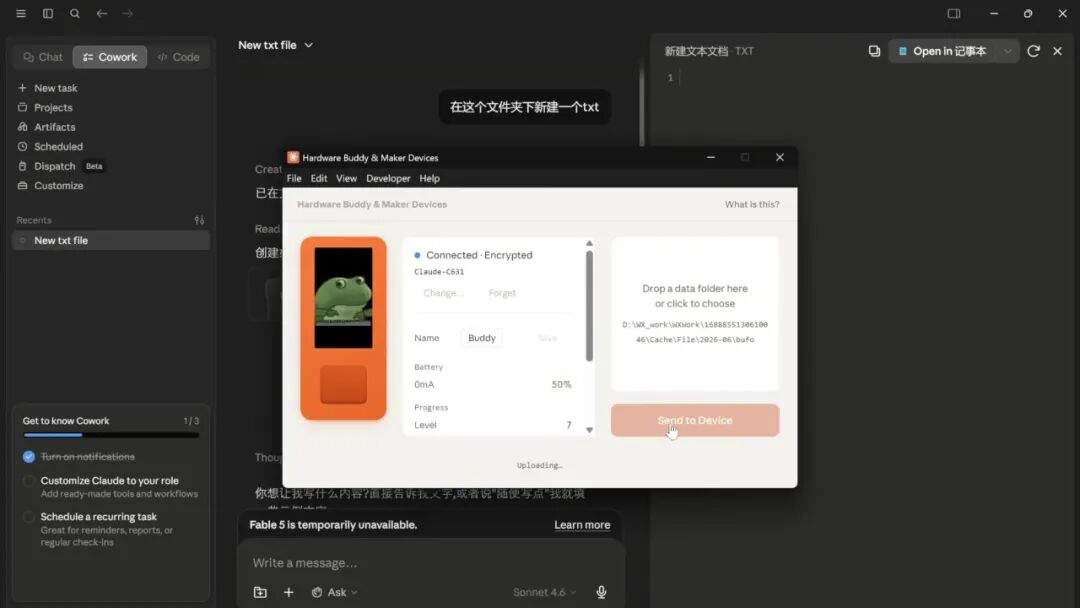

4、在ClaudeDesktop开启HardwareBuddy→点击Connect连接设备。
代码
5、当连接成功的那一刻,设备会“亮起来”——角色正式被唤醒。

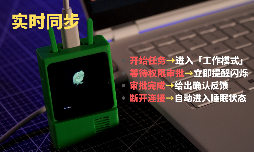

AI状态开始“可视化”

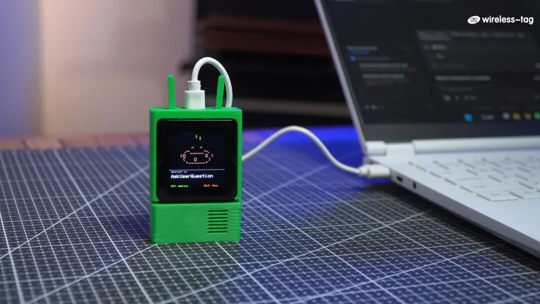

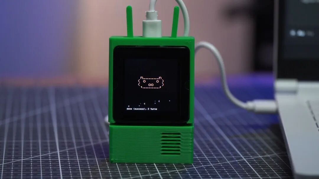

真正有意思的部分,从连接后开始。Claude运行过程中,设备会实时同步状态
开始任务→进入「工作模式」
等待权限审批→立即提醒闪烁
审批完成→给出确认反馈
断开连接→自动进入睡眠状态
你不再需要频繁切屏确认状态,因为设备已经替你“盯着Claude”。

代码

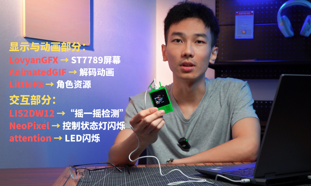

从实现角度看,这个项目本质是一个状态机系统主循环每一帧做四件事:接收蓝牙数据→推导状态→处理输入→渲染画面。通信部分使用BLENUS(NordicUARTService),本质就是“蓝牙串口化”,Claude Desktop通过JSON向设备发送状态信息,例如任务进度或审批请求。
显示与动画部分:
LovyanGFX驱动ST7789屏幕
AnimatedGIF负责逐帧解码动画
LittleFS存储角色资源
交互部分:
LIS2DW12加速度计负责“摇一摇检测”
NeoPixel控制状态灯闪烁提示
当attention状态触发时,LED会周期性闪烁,让状态变化更直观。
