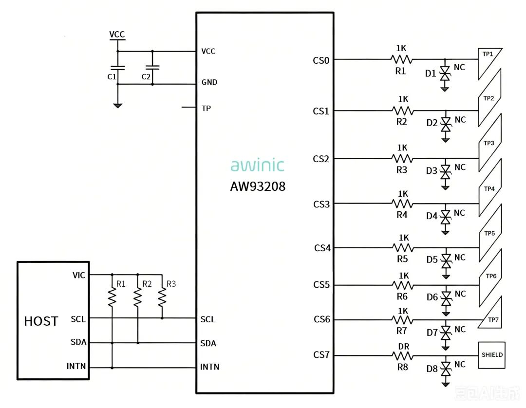

艾为液位检测方案是利用液面与极板之间的接触面的差异引起的电容值的变化,来估算液面的高度。详细方案介绍请在艾为官网下载。请参阅下面使用AW93208XXX设计的液位检测的原理图。
艾为电子
图5  液位检测原理图

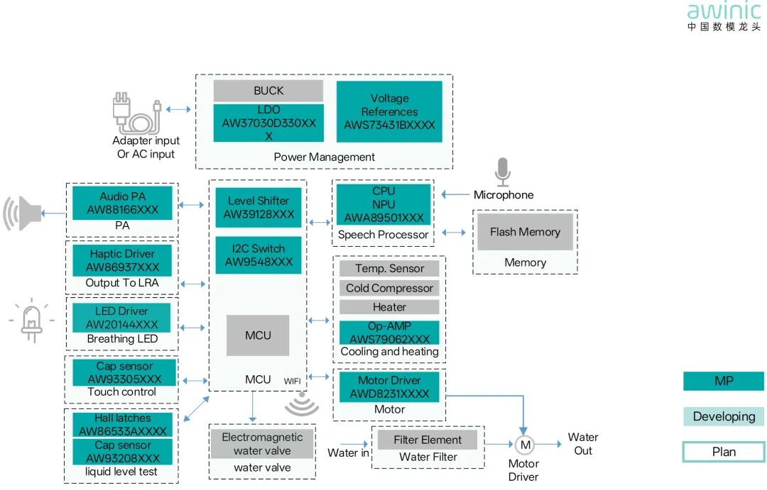

四、艾为AI净水机优化方案的应用框图
艾为电子
图6  净水机应用框图

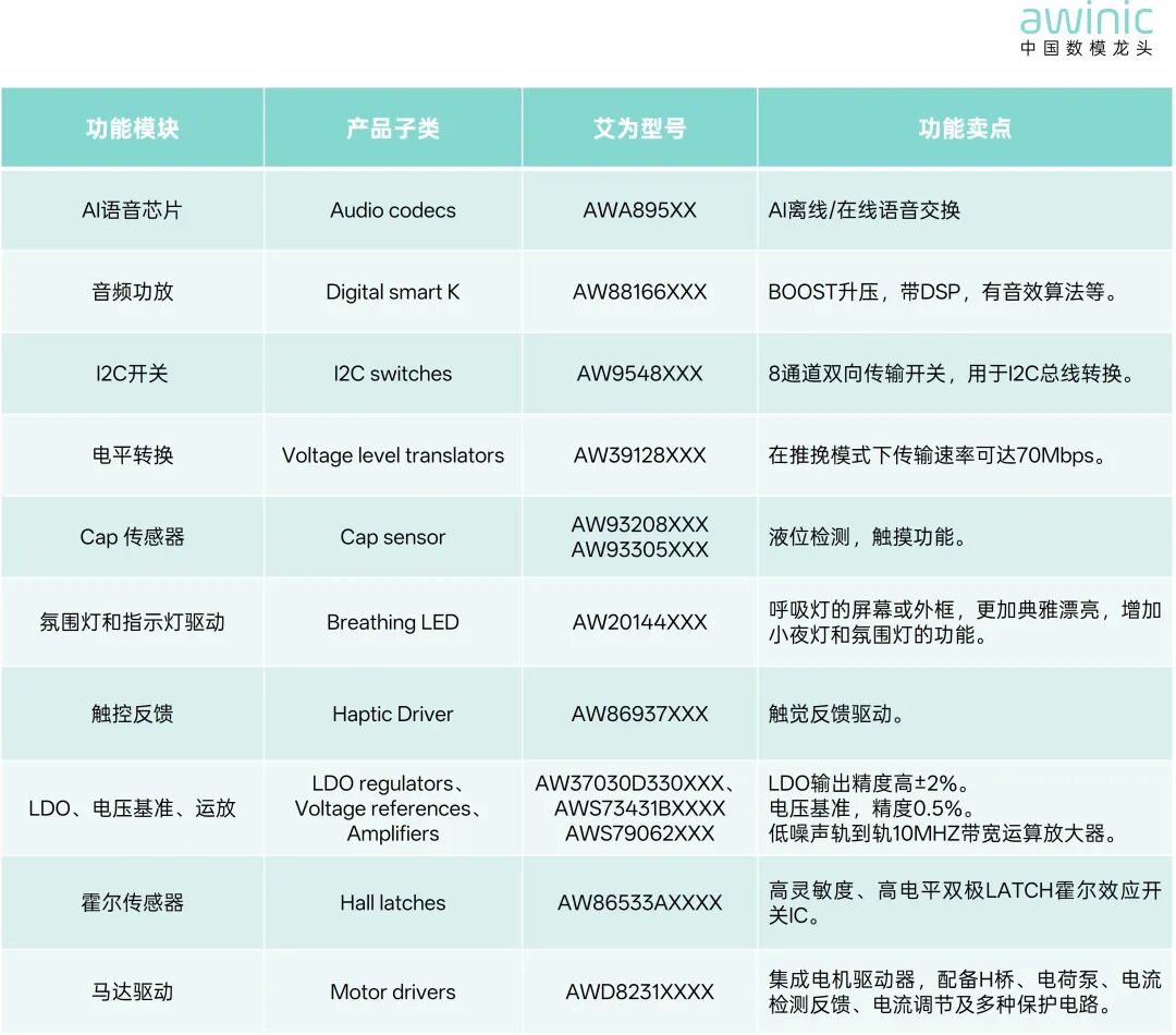

五、艾为AI净水机优化方案功能简介
1、AI语音芯片
AWA89501XXX具有AI离线/在线语音交换,AI声纹识别、AI语音合成、AI特定声音检测、AI深度学习等功能。
2、音频功放
AW88166XXX可靠性高,带BOOST升压,带DSP,有丰富音效算法,能匹配多个平台
3、I2C 开关
AW9548XXX是具有8通道双向传输开关,用于I2C总线转换。
4、电平转换
AW39128 XXX是一款8位高性能电压电平转换器,适用于混合电压系统的数字信号转换。整体数据传输速率高,在推挽模式下传输速率可达70Mbps
5、Cap 传感器
AW93208XXX是一款8通道电容式接近、触摸控制及液位检测,可用于佩戴检测、触摸按键、线性滑块、轮滑等。该芯片能够实现准确的位置检测,适用于调光、音量调节等功能。
AW93305XXX是一款5通道电容式接近和触摸控制及液位检测等功能。
6、氛围灯和指示灯驱动
AW20144XXX是一款144通道高精度恒流 LED 驱动器。提供了组控制模式、自主呼吸模式和快速 RGB 控制模式,以实现灵活高效的照明效果编程和快速显示更新。
7、触觉反馈
AW86937XXX自动调整驱动信号的频率,输出高效、稳定的触觉反馈。‌内置升压模块最高可输出11V。具有短路保护、过温保护和欠压保护功能。
8、LDO、电压基准、运放
AW37030D330XXX输出精度高±2%,高性能、超低功耗的300mA线性稳压器,固定输出3.3V,广泛用于对噪声敏感、空间受限的便携式设备中。
AWS73431BXXXX是电压基准,0.5%。广泛应用电源反馈检测环路中。
AWS79062XXX是10MHZ带宽,低噪声轨到轨的运算放大器。
9、霍尔传感器
AW86533AXXXX具有高灵敏度、高电平双极LATCH霍尔效应开关IC。内部集成了电压调节器、温度补偿电路等。
10、马达驱动
AWD8231XXXX是一款集成电机驱动器,配备H桥、电荷泵、电流检测反馈、电流调节及多种保护电路。
六、相关艾为产品选型汇总表
艾为电子
表1  相关艾为产品选型汇总表
