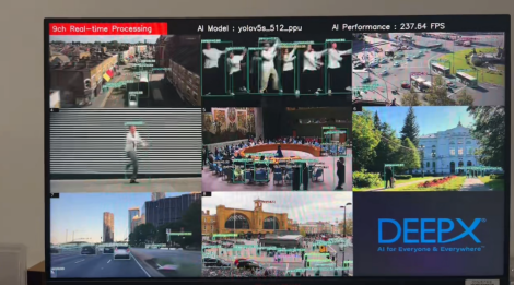

客户团队自周五晚开始全程加班调试,顺利完成系统基础环境搭建,但在5月30日(周六)下午15点,在搭建AI推理运行框架,通过 Github 在线拉取 SDK 源码时,受跨境网络链路波动影响,在线 git clone 下载反复中断、源码文件不全,无法完整部署推理环境,项目交付压力陡增。杰和科技技术支持人员立刻切换交付预案,调取原归档资源,根据客户需求特点手动适配,并远程全程跟进,逐一解决系统依赖缺失、硬件驱动识别失败、模型编译报错等多轮问题,逐项优化软件适配包,当日19点顺利点亮 9 路 AI 推理画面,客户总工第一时间在项目群发来实测截图,接连发来致谢消息,隔着微信屏幕,都能真切感受到客户团队完成项目攻坚后的欣喜。

搭载 M1M架构NPU,INT8峰值算力25TOPS,单卡原生流畅支撑18路及以上高清视频同步AI推理(本次客户实测9路YOLO模型稳定运行),兼容YOLO全系列、ResNet、ViT等主流深度学习模型,毫秒级推理延迟,匹配边缘端多通道视觉检测场景。
