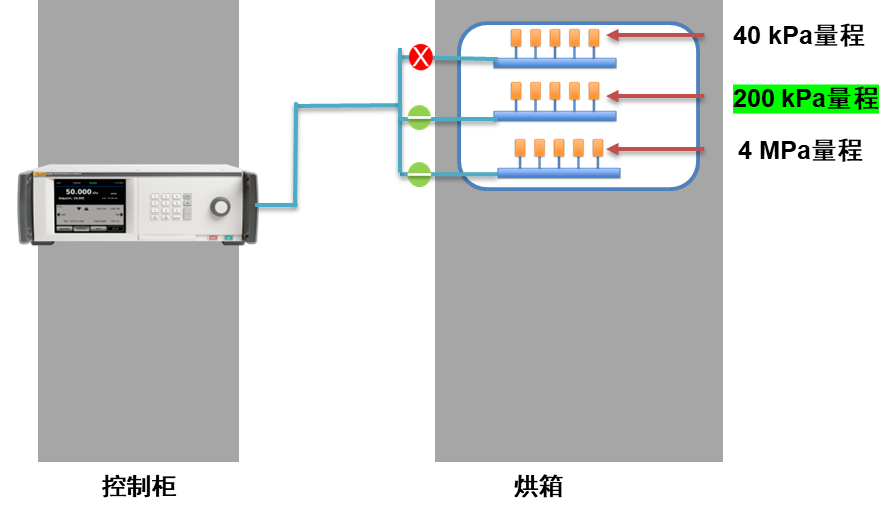

2. 灵活的多量程“混合标定”,实现精益生产
高低温烘箱的升降温速度较慢,且传感器热平衡耗时长,单次温补循环往往需要数小时甚至数天。面对多量程、小批量的汽车定制订单,传统的单一量程大批量标定会导致极高的在制品库存和极低的交付效率。
全自动无缝切换:Fluke控制器内嵌独特的气路结构,能够在加压或泄压过程中自动在内部不同量程的模块间切换。
一次控温,多量程同时交付:在单标定批次中,工艺工程师可将多款不同量程的传感器(例如40 kPa、200kPa、4MPa混装放入同一个烘箱内。控制器在同一套温控程序下,根据当前步进目标自动控压,实现“一次烘箱控温过程完成三个量程标定”,大幅提升精益交付效率。
压力控制器
