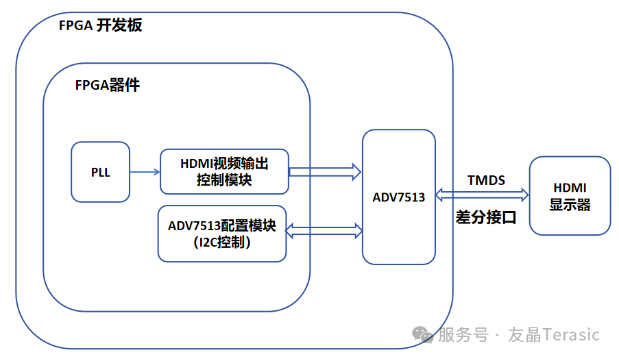

2. 设计框图
根据实验要求分析可得出,想要控制ADV7513最终在HDMI显示器上显示画面,需要先配置ADV7513寄存器,配置通过I2C总线,该部分的控制原理在DE10-Nano相关案例教程里面(https://mp.weixin.qq.com/s/DpEgkPZmBlLgoRR00GO9qw)已经讲解过。
想要在HDMI显示器上显示边框,方块和白色背景,需要设计一个满足DMT时序的视频信号。
1280x720@60分辨率的像素时钟是74.25MHz,所以这里可调用Altera的PLL IP来生成这个时钟(系统时钟是50MHz)。
整个系统的设计框图如下所示:

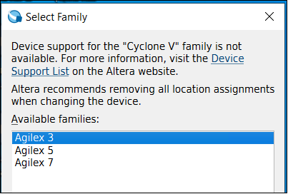

1. 将DE10-Nano 的 HDMI_block_move工程拷贝过来,用Quartus 25.3打开该工程。打开工程时选择Agilex 3:

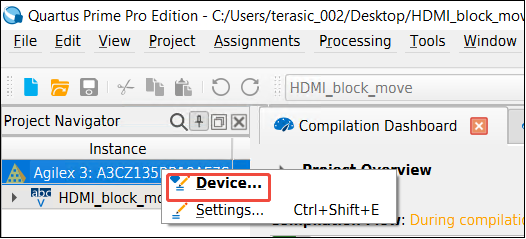

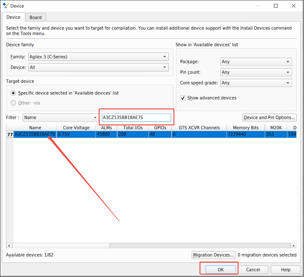

2. 右击Agilex 3器件,点击Device, 修改器件为 A3CZ135BB18AE7S,然后点击OK。

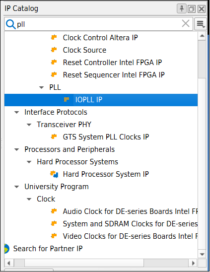

3. 该工程之前的pll IP 是在其他低版本Quartus上产生的,现在需要删除之前例化的pll IP及所有文件, 重新生成Quartus 25.3 上的pll IP相关文件。在IP Catalog里面搜索pll 找到IOPLL,点击它:

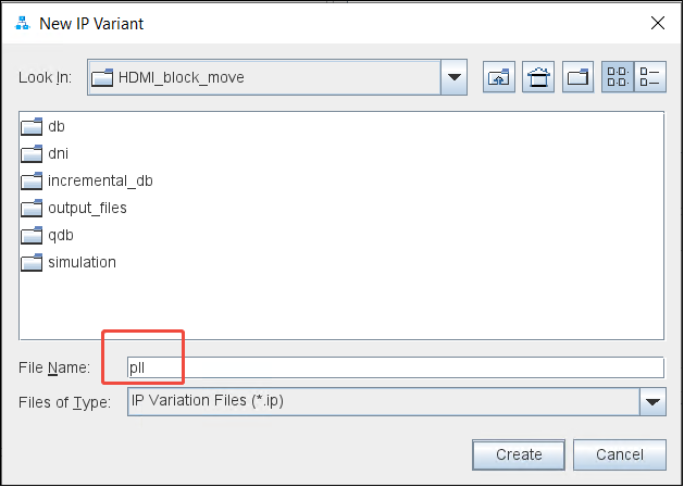

4. 在出现如下的对话框里填入pll的名称为pll,然后点击Create:
友晶科技

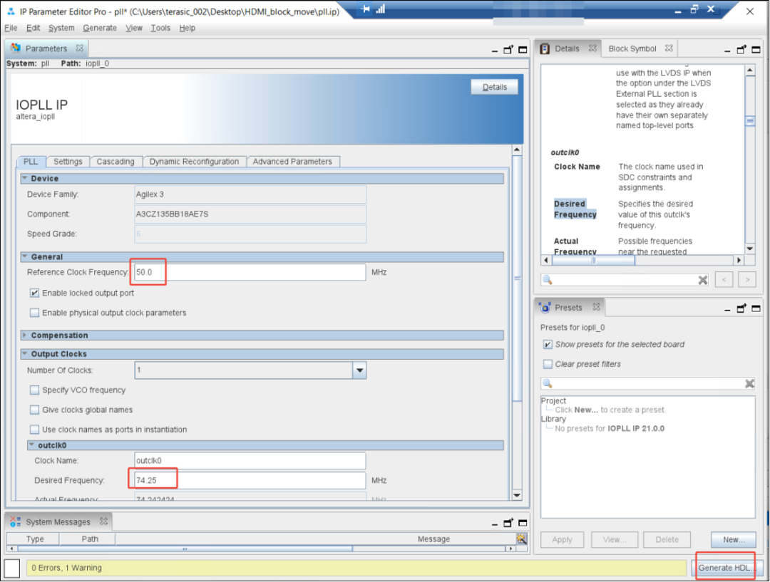

5. 接着设置pll参数,在Reference Clock Frequency处填写50,在outclk0处填写74.25,然后点击Create HDL 结束pll的配置:

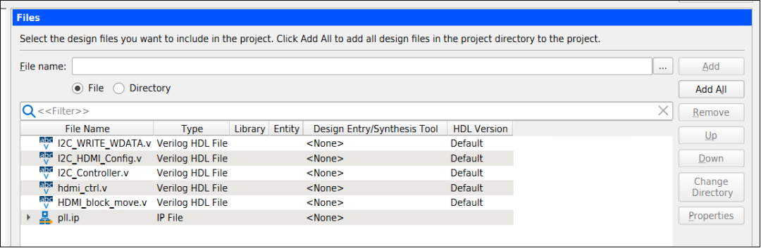

6. 确保如下这些文件都添加到了当前Project里面:

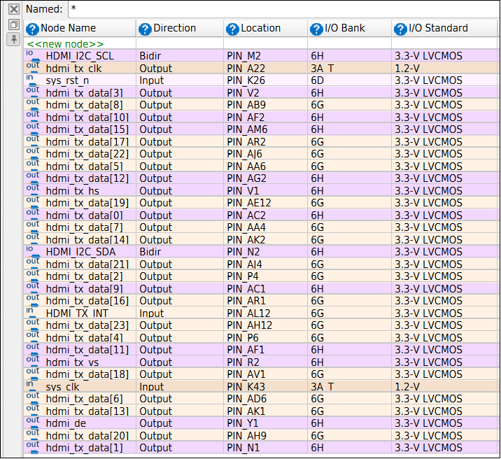

7. 按照下表完成DE23-Lite开发板工程的FPGA 引脚分配:
友晶科技

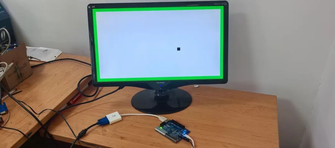

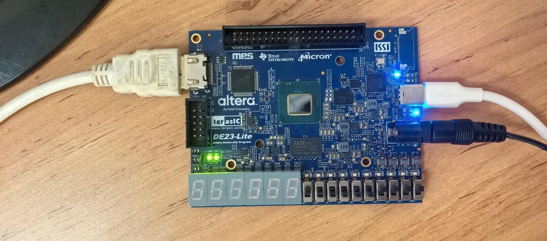

7.实验现象
友晶科技
