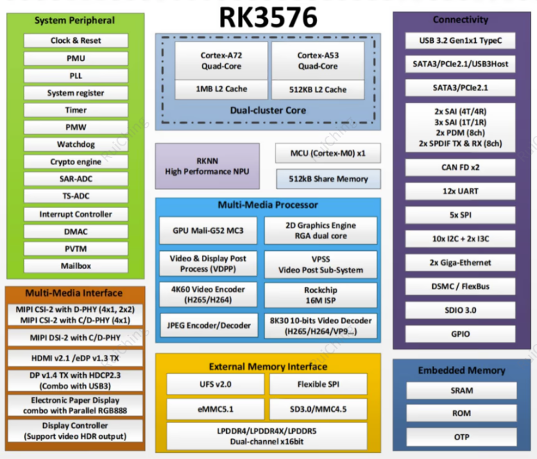

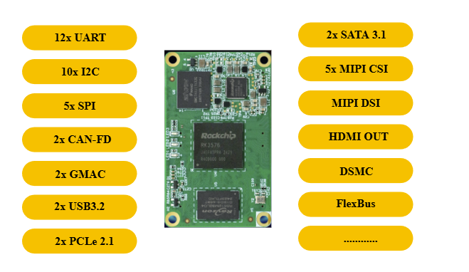

RK3576 采用 Rockchip 新一代 64 位高性能 AIoT 处理器 RK3576,集成四核 Cortex-A72 (主频最高 2.2GHz) 和四核 Cortex-A53 (主频最高 2.0GHz),内置独立 NPU,提供高达 6 TOPS 的 AI 算力。
RK3576 内置丰富的多媒体接口,支持 8K@30fps H.265/VP9/AV1 视频解码和 4K@60fps H.264/H.265 编码。芯片采用 8nm 工艺,支持 LPDDR4/LPDDR4x/LPDDR5 内存,最大 16GB,支持多种操作系统。
RK3576 SoC 内部组成,如下图所示:

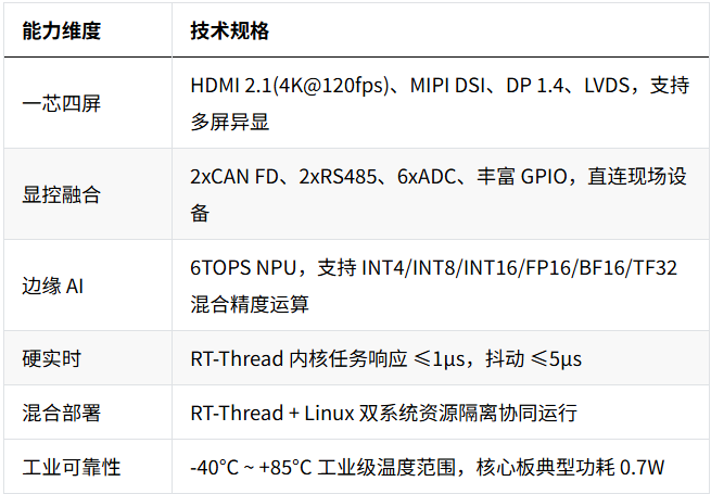

该方案集成完整的工业协议栈、微秒级硬实时内核、高可靠系统组件,配合 RuiChing Studio 一站式开发环境与丰富的示例程序,实现从底层驱动到上层应用的全链路开箱即用,使开发工作回归业务逻辑本身。

RK3576 方案的核心设计理念是将显示、控制、AI推理三大功能集成于单一芯片与统一操作系统之上。在显示能力方面,RK3576提供四路独立显示输出,包括HDMI 2.1(支持 4K@120fps)、MIPI DSI、DP 1.4 与 LVDS,可同时驱动多块屏幕实现多屏异显,满足工业 HMI、数控系统、数字标牌等场景的高清显示需求。
在工业控制方面,芯片原生集成 2 路 CAN FD(支持 5Mbps 高速通信)、2 路 RS485、6 路 ADC 以及丰富的 GPIO 资源,可直接连接现场传感器、执行器与 PLC 设备,无需外接通信扩展模块。在边缘 AI 方面,内置 6TOPS NPU 支持多种精度模式的混合运算,配合完整的 RKNN 模型转换工具链,可实现人脸识别、目标检测等推理任务的本地实时运行。

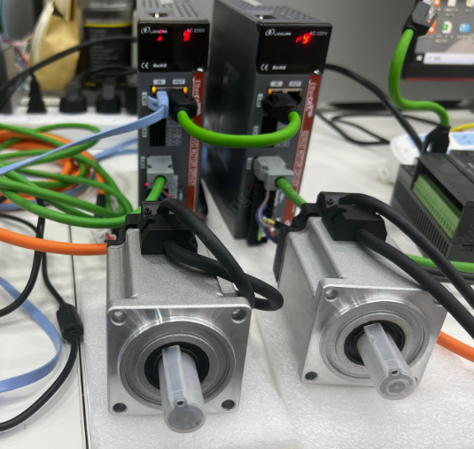

在工业通信方面,平台内置 EtherCAT 主站、CANOpen 协议栈(符合 CiA 标准)、Modbus RTU/TCP 主从站以及 CAN FD 驱动,协议栈开箱即用,开发时间从数月缩短至数天。

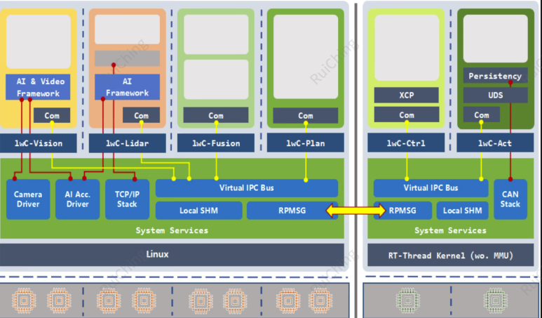

RT-Thread + Linux 混合部署架构
在实时控制能力方面,RT-Thread 硬实时内核提供 ≤1μs 的任务响应时间与 ≤5μs 的抖动控制,满足伺服控制、机器人关节控制等高精度实时场景需求。同时支持 RT-Thread + Linux 混合部署架构,实时控制任务运行于 RT-Thread,AI 推理与大数据处理运行于 Linux,两套系统资源隔离、互不干扰。单颗 RK3576 即可替代传统 "MCU+工控机" 双板架构,实现成本与复杂度的双重降低。

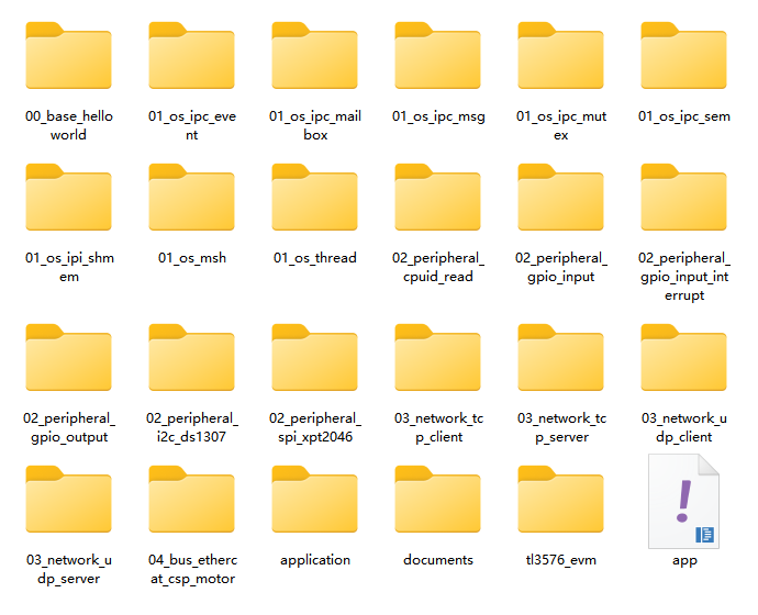

平台提供覆盖各种应用类别的示例程序,包括RT-thread内核组件、外设应用示例、网络应用示例、EtherCAT示例,覆盖多个应用场景,开箱即用。文档体系涵盖快速入门指南、硬件接口使用手册、工业协议应用。

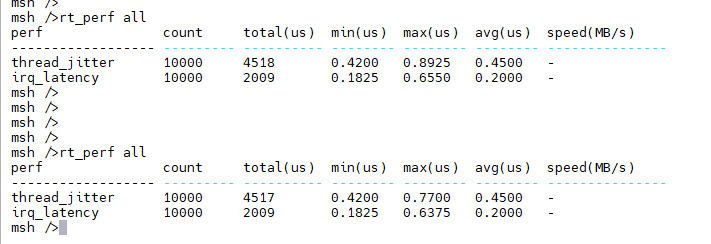

中断延迟和线程抖动测试结果如下,中断延迟和线程抖动都在1us以下!

评估版提供了丰富的接口资源,如:JTAG 调试接口、MIPI DSI 显示、LVDS 输出、MIPI CSI 摄像头、Micro SD、双路 RGMII 以太网,集成四路显示输出、双路 CAN FD、双路 RS485、四路以太网、多路 USB 等丰富工业接口以及M.2 NVMe 接口、PCIe 扩展等高速接口。
