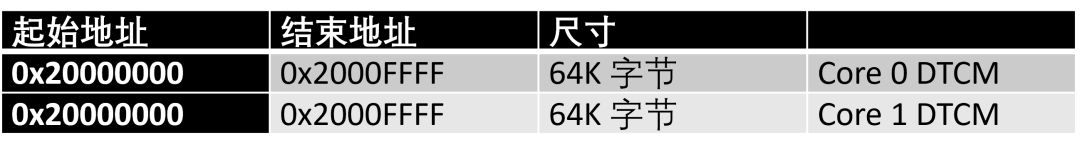

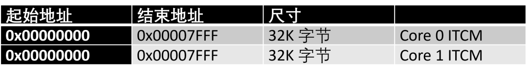

这里以NXP S32K324 为例介绍TCM,不同CPU内核之间ITCM(Instruction Tightly Coupled Memory,指令紧耦合存储器)和DTCM(Data Instruction Tightly Coupled Memory,数据紧耦合存储器)的地址是一样的:
ITCM
IAR
DTCM
IAR

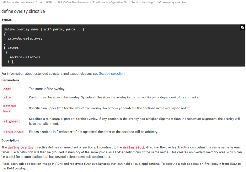

利用IAR链接脚本语法,define overlay指令用于创建可容纳多个覆盖映像的内存区域。这样可以使得在相同的TCM地址上,分配多个代码段或者数据段,供不同的CPU内核运行:
IAR

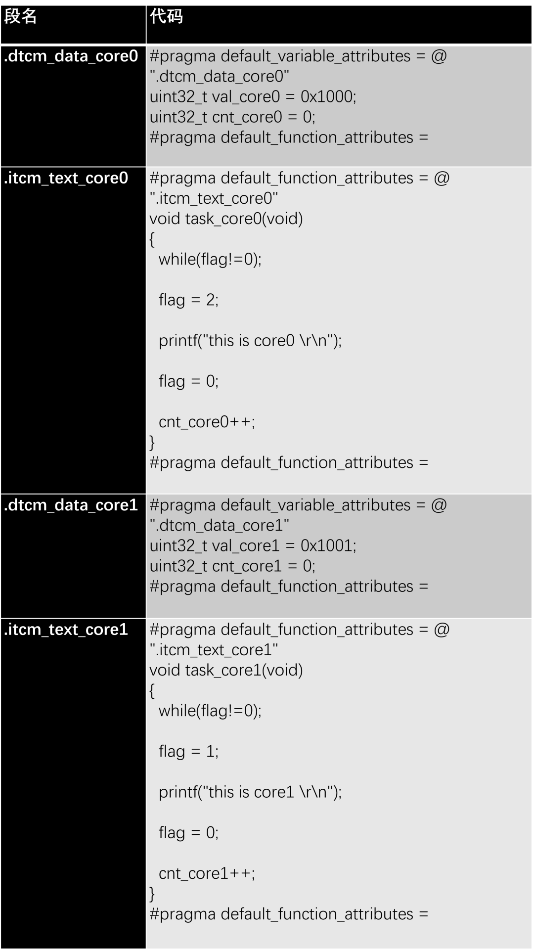

本示例将定义如下代码段和数据段,分配到对应的CPU内核TCM:
.dtcm_data_core0:分配到core 0的DTCM
.itcm_text_core0:分配到core 0的ITCM
.dtcm_data_core1:分配到core 1的DTCM
.itcm_text_core1:分配到core 1的ITCM
.dtcm_data_core0/1中变量说明:
val_core0/1:当前core特征值,初始化后,val_core0=0x1100,val_core1=0x1101
cnt_core0/1:计数值,每进入一次task_core0/1函数,数值加1
.itcm_text_core0/1中函数说明:
task_core0/1:打印当前内核信息。flag用于控制避免打印操作竞争
1. 在代码中定义要分配到TCM的代码段和数据段
IAR
2. 在链接脚本(.icf)中配置
1) 将.dtcm_data_core0,.dtcm_data_core1定义到overlay dataDtcmBlock
define overlay dataDtcmBlock with fixed order, alignment = 4 {section .dtcm_data_core0};
define overlay dataDtcmBlock with fixed order, alignment = 4 {section .dtcm_data_core1};
2) 将.itcm_text_core0,itcm_text_core1定义到overlay textItcmBlock
define overlay textItcmBlock with fixed order, alignment = 4 {section .itcm_text_core0};
define overlay textItcmBlock with fixed order, alignment = 4 {section .itcm_text_core1};

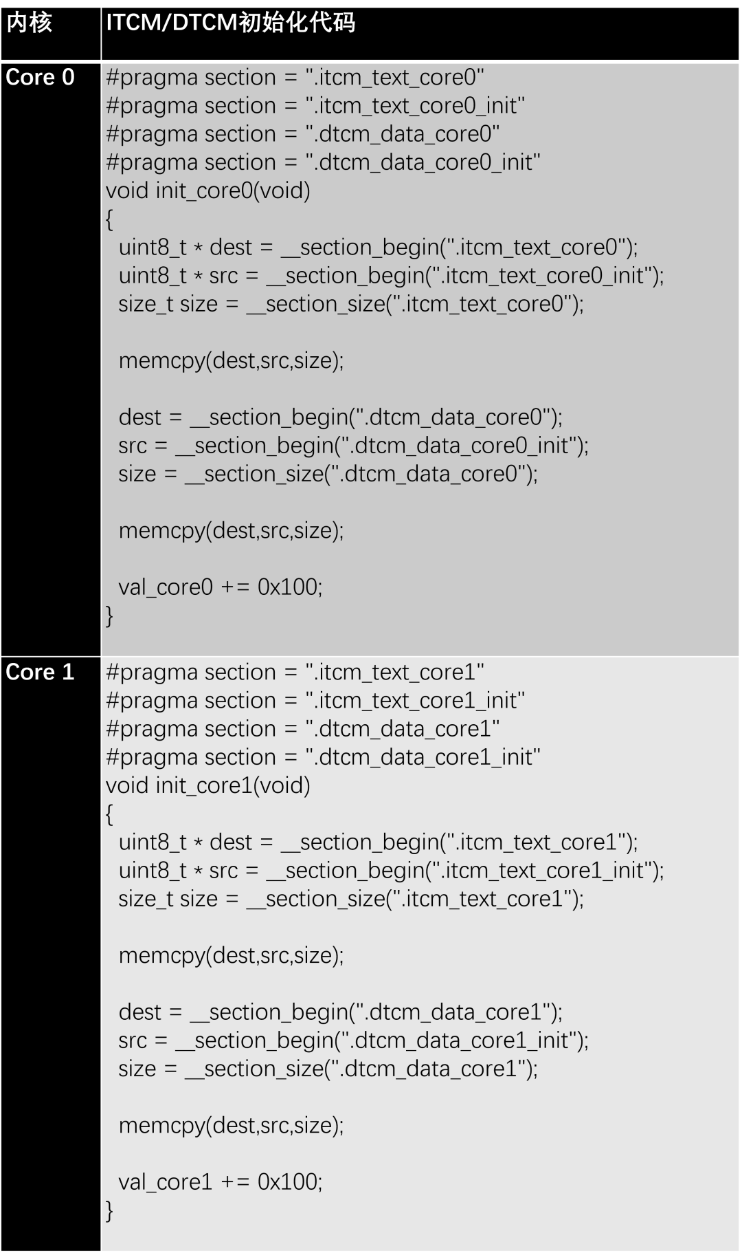

3.程序中加入初始化代码

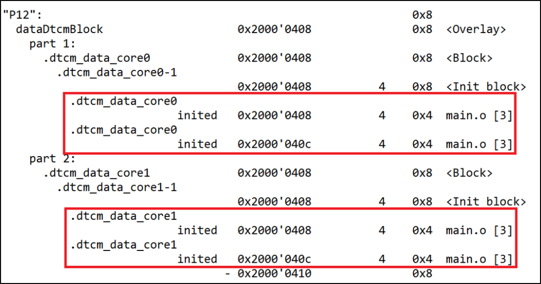

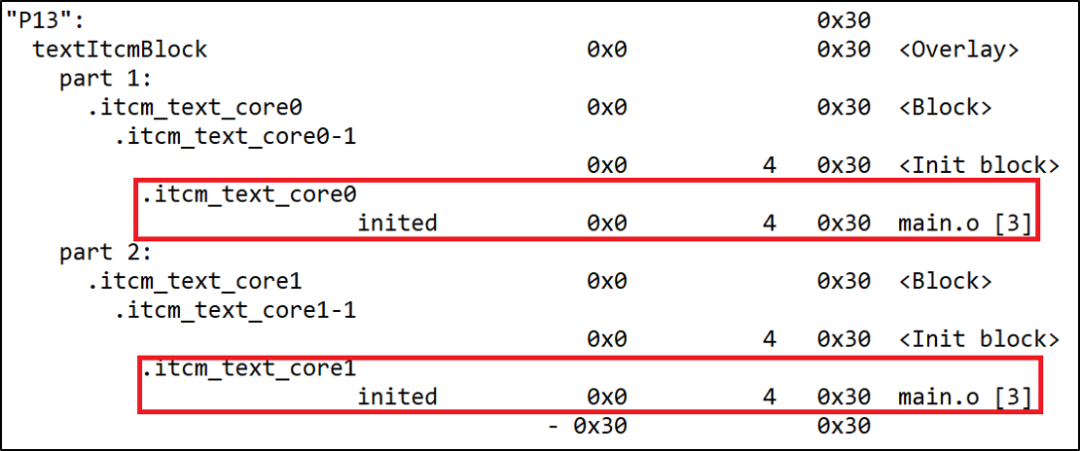

4. 编译后,我们可以在map文件中验证TCM数据和代码分配是否正确
.itcm_text_core0和.itcm_text_core1均正确分配到0x0开始的ITCM区域
IAR
.dtcm_data_core0和.dtcm_data_core1均正确分配到0x20000000开始的DTCM区域

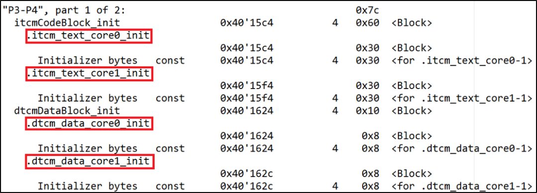

.itcm_text_core0_init,.itcm_text_core1_init,.dtcm_data_core0_init和.dtcm_data_core1_init均被均正确分配到Flash区域

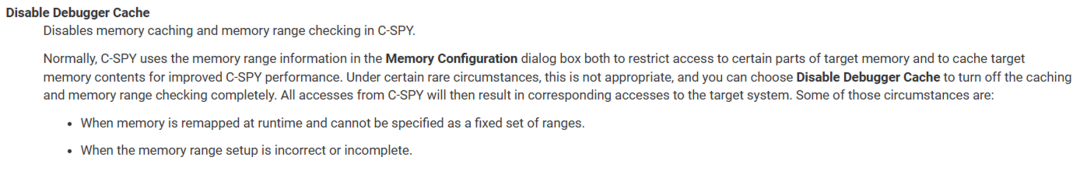

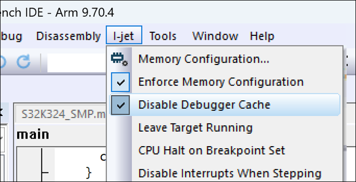

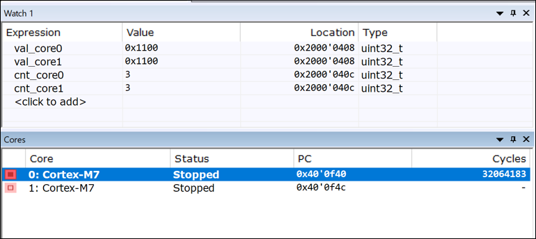

进入多核调试界面后,勾选I-jet菜单的“Disable Debugger Cache”,以确保切换内核调试时,调试器会刷新对应的memory/watch/Disassembly窗口的数据
IARIAR

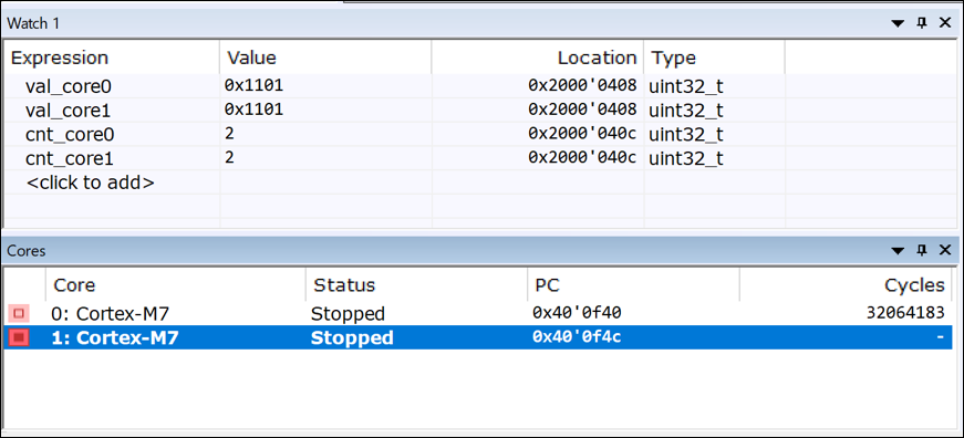

2. DTCM数据段数据变量访问
打开View菜单->watch->watch 1窗口,输入Core 0 DTCM中变量val_core0和cnt_core0,以及Core 1 DTCM中变量val_core1和cnt_core1。可以看到val_core0和val_core1的地址均为0x20000408,cnt_core0和cnt_core1的地址均为0x2000040C。
打开View菜单->Cores窗口,通过鼠标双击其中的0:Cortex-M7和1:Cortex-M7,可以切换内核调试视角,切换到不同的内核,对应的Watch窗口的变量数据也会对应于不同的内核DTCM刷新而改变。
切换到core 0:
IAR
切换到core 1:
IAR

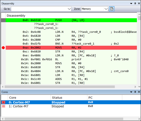

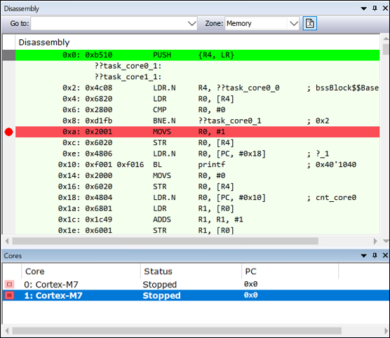

3. ITCM代码段程序调试
由于无法确定当前实际加载的是哪一部分代码,位于overlay区域的代码无法进行C语言级别的调试,但仍旧可以通过view菜单->Disassembly窗口进行汇编语言级别的调试。同样,通过Cores窗口中内核的切换,可以在Disassembly窗口看到不同内核的ITCM中的代码。
切换到core 0:
IAR
切换到core 1:
IAR
