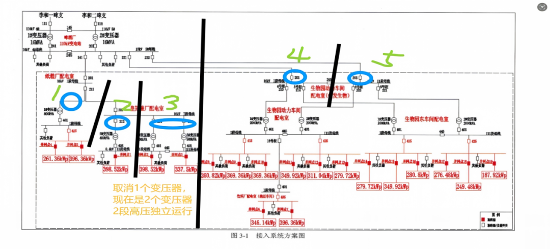

一期项目一次系统
图本项目一期一次系统图,防逆流检测点设置在每个10kV配电房进线处共有5个监测点,在每个监测点分别配置一只防逆流仪表ADW300/C采集进线功率,并配置网关用于采集仪表数据给Acrel-1000DP光伏监控系统,在9个并网点处分别配置一只ADW300W/KC仪表用于分合对应并网柜且需采集并网柜位置信号(分位或合位),每个配电室分别配置一只4G网关用于遥控仪表分合。
针对1#采样点:
当Ppcc1≤P1-1,且功率因数PF>0时,由Acrel-1000DP光伏监控系统柔性调节6#并网柜逆变器功率(P1-1为市电进线低功率时,系统调节逆变器功率定值)
当Ppcc1≤P1-2,且功率因数PF>0时,由Acrel-1000DP光伏监控系统通过4G网关下发指令遥控6#并网柜仪表ADW300W/KC逐步跳开并网柜;
针对2#采样点:
当Ppcc2≤P2-1,且功率因数PF>0时,由Acrel-1000DP光伏监控系统柔性调节7#并网柜逆变器功率(P2-1为市电进线低功率时,系统调节逆变器功率定值)
当Ppcc2≤P2-2,且功率因数PF>0时,由Acrel-1000DP光伏监控系统通过4G网关下发指令遥控7#并网柜仪表ADW300W/KC跳开并网柜;
针对3#采样点:
当Ppcc3≤P3-1,且功率因数PF>0时,由Acrel-1000DP光伏监控系统柔性调节8#、9#并网柜逆变器功率(P3-1为市电进线低功率时,系统调节逆变器功率定值)
当Ppcc3≤P3-2,且功率因数PF>0时,由Acrel-1000DP光伏监控系统通过4G网关下发指令遥控8#-9#并网柜仪表ADW300W/KC逐步跳开并网柜;
针对4#采样点:
当Ppcc4≤P4-1,且功率因数PF>0时,由Acrel-1000DP光伏监控系统柔性调节1#、3#、5#并网柜逆变器功率(P4-1为市电进线低功率时,系统调节逆变器功率定值)
当Ppcc4≤P4-2,且功率因数PF>0时,由Acrel-1000DP光伏监控系统通过4G网关下发指令遥控1#、3#、5#并网柜仪表ADW300W/KC逐步跳开并网柜;
针对5#采样点:
当Ppcc5≤P5-1,且功率因数PF>0时,由Acrel-1000DP光伏监控系统柔性调节2#、4#并网柜逆变器功率(P5-1为市电进线低功率时,系统调节逆变器功率定值)
当Ppcc5≤P5-2,且功率因数PF>0时,由Acrel-1000DP光伏监控系统通过4G网关下发指令遥控2#、4#并网柜仪表ADW300W/KC逐步跳开并网柜。

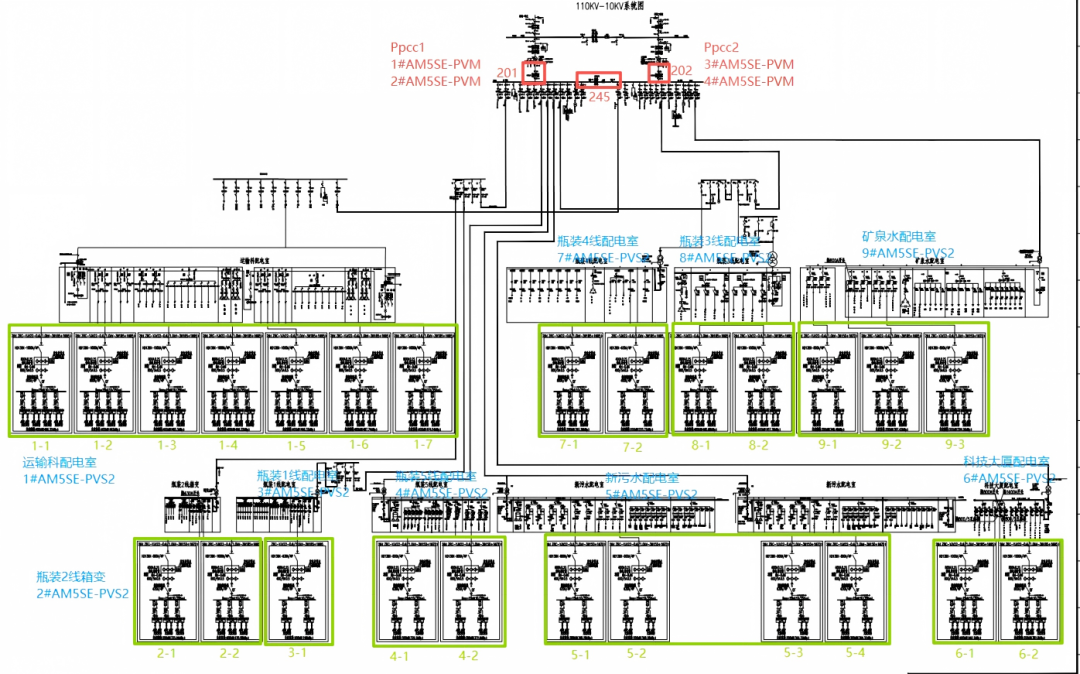

二期项目一次系统
图为本项目二期一次系统图,在两路110kV进线111和112处,分别配置2台AM5SE-PVM防逆流主机采集市电进线电流、电压,计算功率Ppcc,同时通过网关把数据传给分布式光伏监控系统,在运输科配电室、瓶装1线配电室等9个配电室分别配置一台AM5SE-PVS2防逆流从机用于分合对应并网柜。防逆流主机和防逆流从机之间通过单模光纤连接。鉴于该项目110kV为单母线分段系统,且不同时期运行方式不同,145/245母联分合时所带负载不同,设置的定值也应该不同,所以需要通过其中111处1#AM5SE-PVM采集111进线合位、145母联开关合位,2#AM5SE-PVM采集245母联开关分位,112处3#AM5SE-PVM采集112进线合位,柔性在执行策略前需判断111、112、145、245状态切换执行策略以及定值区(下级分配电房母联位置不用考虑,已和客户确认按母联分位执行)。
当111=1,112=1,145=0,245=0(245因为取得是常闭点,所以需在装置里设置该开入取反,对判断比较一致)时,
Ppcc1控制策略如下:
(1) 当Pcc1≤P1-1,且功率因数PF>0时,由Acrel-1000DP光伏监控系统柔性调节瓶装2线、瓶装1线、瓶装5线、瓶装4线、新污水、科技大厦配电室逆变器功率(P1-1为市电进线低功率时,系统调节逆变器功率定值);
(2) 当Ppcc1≤P1-2,且功率因数PF>0时,由1#AM5SE-PVM通过光纤发命令给瓶装2线箱变防逆流从机2#AM5SE-PVS2,从机同时跳开2个并网柜:2-1、2-2;
(3) 当Ppcc1≤P1-3,且功率因数PF>0时,由1#AM5SE-PVM通过光纤发命令给瓶装1线配电室防逆流从机3#AM5SE-PVS2,从机跳开1个并网柜:3-1;
(4) 当Ppcc1≤P1-4,且功率因数PF>0时,由1#AM5SE-PVM通过光纤发命令给瓶装5线配电室防逆流从机4#AM5SE-PVS2,从机同时跳开2个并网柜:4-1、4-2;
(5) 当Ppcc1≤P1-5,且功率因数PF>0时,由1#AM5SE-PVM通过光纤发命令给新污水配电室防逆流从机5#AM5SE-PVS2,从机同时跳开4个并网柜:5-1、5-2、5-3、5-4;
(6) 当Ppcc1≤P1-6,且功率因数PF>0时,由2#AM5SE-PVM通过光纤发命令给科技大厦配电室防逆流从机6#AM5SE-PVS2,从机同时跳开2个并网柜:6-1、6-2;
(7) 当Ppcc1≤P1-7,且功率因数PF>0时,由2#AM5SE-PVM通过光纤发命令给瓶装4线配电室防逆流从机7#AM5SE-PVS2,从机同时跳开2个并网柜:7-1、7-2;
(8) 若产生逆流,即当|Ppcc1|≥P1-8,且功率因数PF<0时,由1#AM5SE-PVM、2#AM5SE-PVM通过光纤发命令给2#-7#AM5SE-PVS2,所有从机同时跳开所有并网柜(此处P1-9为市电侧产生逆流的定值)。
(9) 合闸由现场人员手动完成,当现场人员手动合上断路器后,再由系统调节逆变器功率此值由用户确定且可设)。
Ppcc2控制策略如下:
(1) 当Ppcc2≤P1-11,且功率因数PF>0时,由Acrel-1000DP光伏监控系统柔性调节运输科、瓶装3线、矿泉水配电室逆变器功率(P1-11为市电进线低功率时,系统调节逆变器功率定值);
(2) 当Ppcc2≤P1-12,且功率因数PF>0时,由3#AM5SE-PVM通过光纤发命令给矿泉水配电室防逆流从机9#AM5SE-PVS2,从机同时跳开3个并网柜:9-1、9-2、9-3;
(3) 当Ppcc2≤P1-13,且功率因数PF>0时,由3#AM5SE-PVM通过光纤发命令给瓶装3线配电室防逆流从机8#AM5SE-PVS2,从机同时跳开2个并网柜:8-1、8-2;
(4) 当Ppcc2≤P1-14,且功率因数PF>0时,由3#AM5SE-PVM通过光纤发命令给运输科配电室防逆流从机1#AM5SE-PVS2,从机同时跳开7个并网柜:1-1至1-7;
(5) 若产生逆流,即当|Ppcc2|≥P1-15,且功率因数PF<0时,由3#AM5SE-PVM通过光纤发命令给8#-9#、1#AM5SE-PVS2,所有从机同时跳开所有并网柜(此处P1-14为市电侧产生逆流的定值)。
(6) 合闸由现场人员手动完成,当现场人员手动合上断路器后,再由系统调节逆变器功率(此值由用户确定且可设)。
当111=1,112=0,145=1,245=0或111=1,112=0,145=0,245=1时,Ppcc2功率恒为0,不参与判断。(由于本项目存在合环的情况,所以当111=112=145=1时,Ppcc1仍按下述策略执行)
Ppcc1控制策略如下:
(1) 当Ppcc1≤P2-1,且功率因数PF>0时,由Acrel-1000DP光伏监控系统柔性调节9个配电室所有逆变器功率(P2-1为市电进线低功率时,系统调节逆变器功率定值);
(2) 当Ppcc1≤P2-2,且功率因数PF>0时,由1#AM5SE-PVM通过光纤发命令给瓶装2线箱变防逆流从机2#AM5SE-PVS2,从机同时跳开2个并网柜:2-1、2-2;
(3) 当Ppcc1≤P2-3,且功率因数PF>0时,由1#AM5SE-PVM通过光纤发命令给瓶装1线配电室防逆流从机3#AM5SE-PVS2,从机跳开1个并网柜:3-1;
(4) 当Ppcc1≤P2-4,且功率因数PF>0时,由1#AM5SE-PVM通过光纤发命令给瓶装5线配电室防逆流从机4#AM5SE-PVS2,从机同时跳开2个并网柜:4-1、4-2;
(5) 当Ppcc1≤P2-5,且功率因数PF>0时,由1#AM5SE-PVM通过光纤发命令给新污水配电室防逆流从机5#AM5SE-PVS2,从机同时跳开4个并网柜:5-1、5-2、5-3、5-4;
(6) 当Ppcc1≤P2-6,且功率因数PF>0时,由2#AM5SE-PVM通过光纤发命令给科技大厦配电室防逆流从机6#AM5SE-PVS2,从机同时跳开2个并网柜:6-1、6-2;
(7) 当Ppcc1≤P2-7,且功率因数PF>0时,由2#AM5SE-PVM通过光纤发命令给瓶装4线配电室防逆流从机7#AM5SE-PVS2,从机同时跳开2个并网柜:7-1、7-2;
(8) 当Ppcc1≤P2-8,且功率因数PF>0时,由2#AM5SE-PVM通过光纤发命令给运输科配电室防逆流从机1#AM5SE-PVS2,从机同时跳开7个并网柜:1-1至1-7;
(9) 当Ppcc1≤P2-9,且功率因数PF>0时,由2#AM5SE-PVM通过光纤发命令给瓶装3线配电室防逆流从机8#AM5SE-PVS2,从机同时跳开2个并网柜:8-1、8-2;
(10)当Ppcc1≤P2-10,且功率因数PF>0时,由2#AM5SE-PVM通过光纤发命令给矿泉水配电室防逆流从机9#AM5SE-PVS2,从机同时跳开3个并网柜:9-1、9-2、9-3;
(11)若产生逆流,即当|Ppcc1|≥P2-11,且功率因数PF<0时,由1#AM5SE-PVM、2#AM5SE-PVM通过光纤发命令给1#-9#AM5SE-PVS2,所有从机同时跳开所有并网柜(此处P2-11为市电侧产生逆流的定值)。
(12)合闸由现场人员手动完成,当现场人员手动合上断路器后,再由系统调节逆变器功率(此值由用户确定且可设)。
当111=0,112=1,145=1,245=0或111=0,112=1,145=0,245=1时,Ppcc1功率恒为0,不参与判断。(由于本项目存在合环的情况,所以当111=112=145=1时,Ppcc2仍按下述策略执行)
Ppcc2控制策略如下:
(1) 当Ppcc2≤P3-1,且功率因数PF>0时,由Acrel-1000DP光伏监控系统柔性调节9个配电室所有逆变器功率(P3-1为市电进线低功率时,系统调节逆变器功率定值);
(2) 当Ppcc2≤P3-2,且功率因数PF>0时,由3#AM5SE-PVM通过光纤发命令给矿泉水配电室防逆流从机9#AM5SE-PVS2,从机同时跳开3个并网柜:9-1、9-2、19-3;
(3) 当Ppcc2≤P3-3,且功率因数PF>0时,由3#AM5SE-PVM通过光纤发命令给瓶装3线配电室防逆流从机8#AM5SE-PVS2,从机同时跳开2个并网柜:8-1、8-2;
(4) 当Ppcc2≤P3-4,且功率因数PF>0时,由3#AM5SE-PVM通过光纤发命令给运输科配电室防逆流从机1#AM5SE-PVS2,从机同时跳开7个并网柜:1-1至1-7;
(5) 当Ppcc2≤P3-5,且功率因数PF>0时,由3#AM5SE-PVM通过光纤发命令给瓶装2线箱变防逆流从机2#AM5SE-PVS2,从机同时跳开2个并网柜:2-1、2-2;
(6) 当Ppcc2≤P3-6,且功率因数PF>0时,由3#AM5SE-PVM通过光纤发命令给瓶装1线配电室防逆流从机3#AM5SE-PVS2,从机跳开1个并网柜:3-1;
(7) 当Ppcc2≤P3-7,且功率因数PF>0时,由4#AM5SE-PVM通过光纤发命令给瓶装5线配电室防逆流从机4#AM5SE-PVS2,从机同时跳开2个并网柜:4-1、4-2;
(8) 当Ppcc2≤P3-8,且功率因数PF>0时,由4#AM5SE-PVM通过光纤发命令给新污水配电室防逆流从机5#AM5SE-PVS2,从机同时跳开4个并网柜:5-1、5-2、5-3、5-4;
(9) 当Ppcc2≤P3-9,且功率因数PF>0时,由4#AM5SE-PVM通过光纤发命令给科技大厦配电室防逆流从机6#AM5SE-PVS2,从机同时跳开2个并网柜:6-1、6-2;
(10)当Ppcc2≤P3-10,且功率因数PF>0时,由4#AM5SE-PVM通过光纤发命令给瓶装4线配电室防逆流从机7#AM5SE-PVS2,从机同时跳开2个并网柜:7-1、7-2;
(11)若产生逆流,即当|Ppcc2|≥P3-11,且功率因数PF<0时,由3#AM5SE-PVM、4#AM5SE-PVM通过光纤发命令给1#-9#AM5SE-PVS2,所有从机同时跳开所有并网柜(此处P3-11为市电侧产生逆流的定值)。

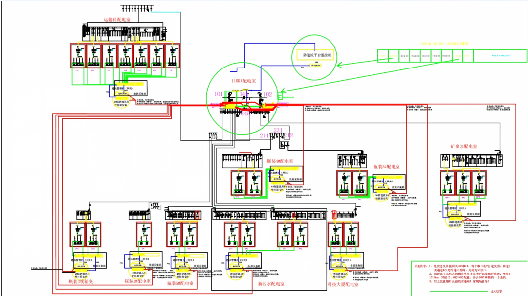

1) 方案拓扑图
监控系统
项目拓扑
如图所示瓶装5#配电室、瓶装4#配电室、瓶装3#配电室、瓶装2#配电室、瓶装1#配电室、新污水配电室、科技大厦配电室、矿泉水配电室、运输科配电室通过485采集各并网柜下的逆变器。各配电室的光纤收发器,通过光纤链路将数据汇聚至110kV配电室的光纤收发器。光纤收发器在通过交换机由网线给到系统采集数据做柔性调节。

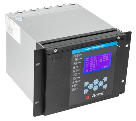

2)防逆流刚性保护
Ø 产品图片
监控系统
AM5SE-PVM主机
AM5SE-PVS2从机
监控系统
             AM5SE-PVM主机                                   AM5SE-PVS2从机
AM5SE-PVM主机通过光纤与AM5SE-PVS2从机建立远程开入/开出通信。主机利用自身的远程开出功能,向从机的远程开入发送逆功率跳闸、低功率跳闸、逆功率恢复合闸及低功率恢复合闸等指令,从机接收后控制相应的并网柜进行分合闸操作。反之,从机也通过光纤将其远程开出信号发送至主机的远程开入,用于上传各并网柜的开关状态,使主机能够实现对多段线路的低功率跳闸功能。

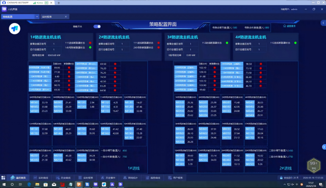

3)防逆流柔性调节
Ø 系统界面
监控系统
策略配置
光伏首页
如图所示在策略配置界面可以查看逆流监测点相应的断路器状态、防逆流装置定值区。本项目需要根据监测点相应的断路器状态去切换防逆流装置的定值区,柔性调节策略开关开启时,策略运行,开关关闭时,策略停止。客户可以根据现场负载变化实时修改人机界面低功率调节和恢复阈值。当柔性调节动作时,可以实时在策略配置界面观测每台逆变器的出力情况。通过在光伏首页可实时监测所有逆变器总发电功率,以及当天总的发电量和光伏累计发电量。

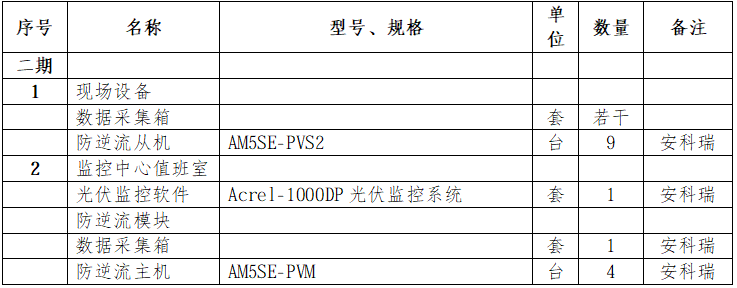

3)项目清单
监控系统

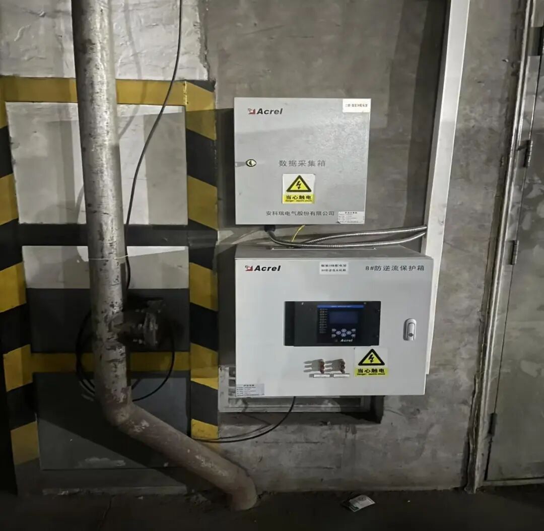

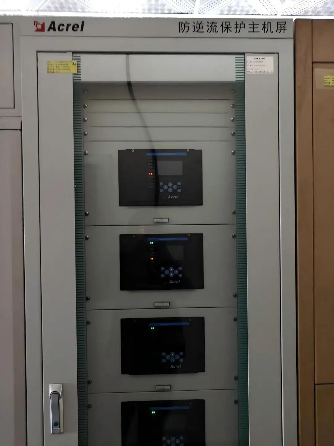

5 现场安装图片

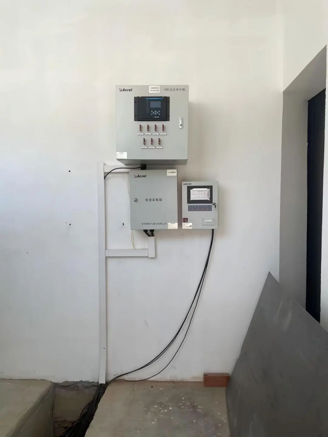

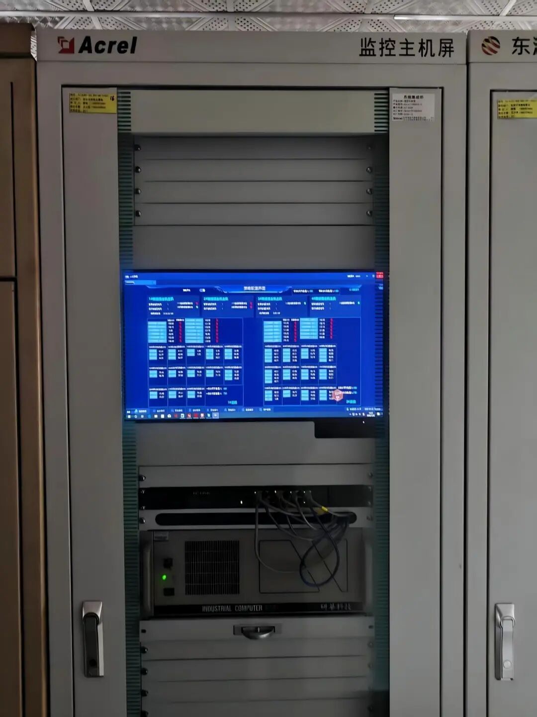

本项目防逆流主机、监控系统在主站采用的是屏柜安装,从机在并网点处采用的是壁挂箱安装,现场安装图片如下所示
监控系统
瓶装配电室光伏并网点
监控系统
运输配电室光伏并网点
监控系统
防逆流保护主机屏
监控系统
监控主机屏
