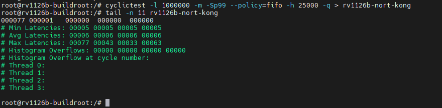

 2.1  CPU性能模式 + 空载测试
设置CPU运行在性能模式,板子不连接任何外设,在终端输入如下指令进行测试:
root@rv1126b-buildroot:/# echo performance > /sys/devices/system/cpu/cpu0/cpufreq/scaling_governorroot@rv1126b-buildroot:/# echo performance > /sys/devices/system/cpu/cpu1/cpufreq/scaling_governorroot@rv1126b-buildroot:/# echo performance > /sys/devices/system/cpu/cpu2/cpufreq/scaling_governorroot@rv1126b-buildroot:/# echo performance > /sys/devices/system/cpu/cpu3/cpufreq/scaling_governorroot@rv1126b-buildroot:/# cyclictest -l 1000000 -m -Sp99 --policy=fifo -h 25000 -q > rv1126b-nort-kongroot@rv1126b-buildroot:/# tail -n 11 rv1126b-nort-kong
AI视觉
图2-1 CPU实时性测试(nort-空载)

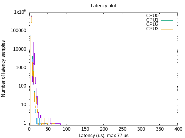

生成数据统计图如下:
AI视觉
图2-2 CPU实时性数据统计图(nort-空载运行)

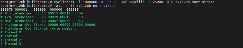

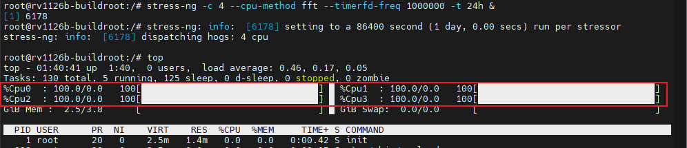

 2.2  FFT 满载压力测试
板子运行不连接任何外设,使用FFT算法对4个CPU进行24小时负载测试:
root@rv1126b-buildroot:/# stress-ng -c 4 --cpu-method fft --timerfd-freq 1000000 -t 24h &root@rv1126b-buildroot:/# top#按q退出root@rv1126b-buildroot:/# cyclictest -l 1000000 -m -Sp99 --policy=fifo -h 25000 -q > rv1126b-nort-stressroot@rv1126b-buildroot:/# tail -n 11 rv1126b-nort-stress
AI视觉AI视觉
图2-3 CPU实时性测试(nort-CPU满载)

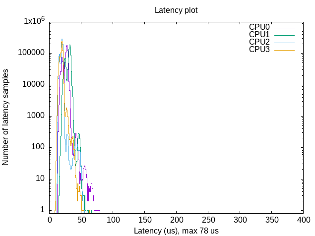

生成数据统计图如下:
AI视觉
图2-4 CPU实时性数据统计图(nort-满载运行)

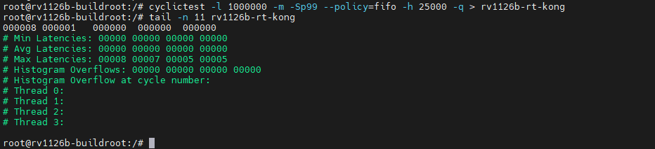

 2.3  preempt-rt + 空载测试
打了preempt-rt实时补丁之后,CPU默认跑在性能模式,板子运行不连接任何外设,在终端输入如下指令进行测试:
root@rv1126b-buildroot:/# cyclictest -l 1000000 -m -Sp99 --policy=fifo -h 25000 -q > rv1126b-rt-kongroot@rv1126b-buildroot:/# tail -n 11 rv1126b-rt-kong
AI视觉
图2-5 实时性测试(rt-空载)

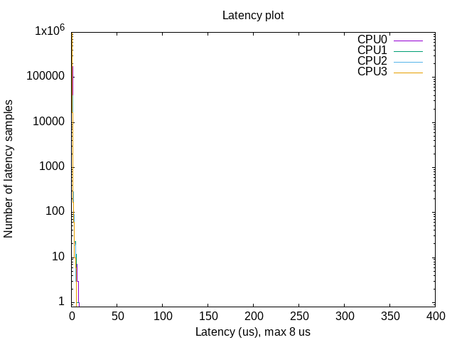

生成数据统计图如下:
AI视觉
图2-6 CPU实时性数据统计图(rt-空载运行)

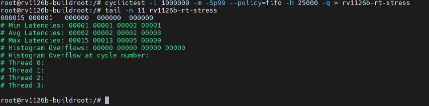

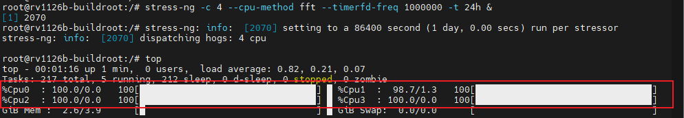

 2.4  preempt-rt + FFT满载压力测试
root@rv1126b-buildroot:/# stress-ng -c 4 --cpu-method fft --timerfd-freq 1000000 -t 24h &root@rv1126b-buildroot:/# top#按q退出root@rv1126b-buildroot:/# cyclictest -l 1000000 -m -Sp99 --policy=fifo -h 25000 -q > rv1126b-rt-stressroot@rv1126b-buildroot:/# tail -n 11 rv1126b-rt-stress
AI视觉AI视觉
图2-7 实时性测试(rt-CPU满载)

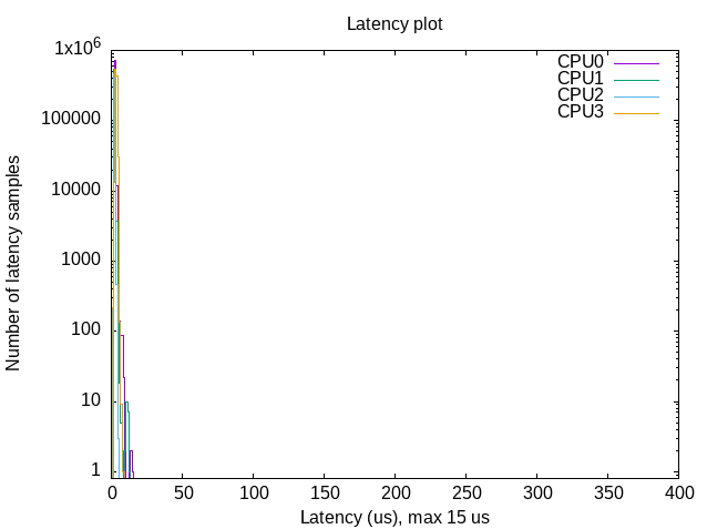

生成数据统计图如下:
AI视觉
图2-8 CPU实时性数据统计图(rt-满载运行)

 3.3  性延迟分布可视化:RT-Linux 的"窄带"优势
从统计直方图可以看出,普通 Linux 的延迟样本分布呈现明显的"长尾"特征,高延迟离群点较多;而 RT-Linux 的延迟样本高度集中在低延迟区间,对数坐标下的分布曲线近乎一条陡峭的尖峰——这正是硬实时系统追求的"确定性"。
