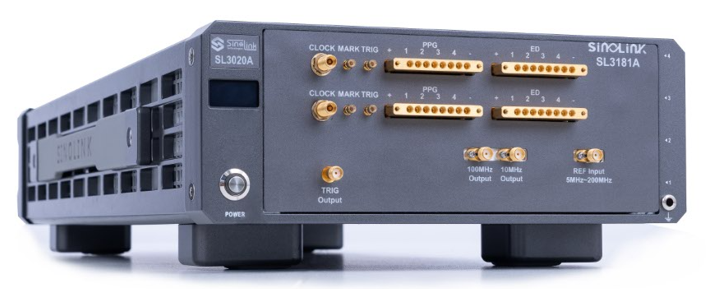

中星联华SL3000A多通道误码仪
核心优势解析
要完成GMSL 3.0这类跨越速率和调制方式的非对称单端测试,并且要应对温度循环带来的动态插损变化,测试仪器必须具备极其强悍的底层硬件能力。
智能座舱
中星联华科技推出的SL3000A系列多通道高性能误码仪,在以下四个维度完美契合了复杂的车载线缆测试需求:
速率连续可调与全协议要求的速率支持:不同于数据中心设备固定在高频段,SL3000A的PPG(脉冲码型发生器)和ED(误码检测器)支持从 1.25 GBaud 至 32 GBaud 的连续无缝可调。这使得一台设备既能测试传统的低速1.25G LVDS线,也能通吃最新的GMSL3.0(6GBaud PAM4)、HSMT甚至未来更高速率的车载标准。
PAM4 与 NRZ 双模原生支持:SL3000A硬件架构原生支持NRZ与PAM4调制格式的灵活切换,无需更换板卡即可应对车载协议的多元化。
单端直驱与高压模式:由于FAKRA是单端50欧姆同轴系统,SL3000A无需外接容易引入偏差的Balun(不平衡变压器),即可直接切换至单端输出和输入模式。更为强大的是,它提供了卓越的高压输出能力。在软件界面设置为差分2V至2.2V摆幅时,其单端实际输出幅度可达惊人的900mV至1.1V(峰峰值)。

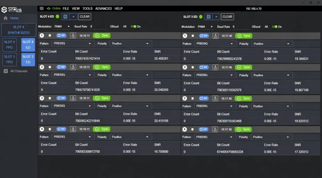

ED自适应动态均衡与信噪比监测:面对温度循环测试中线缆插损的剧烈变化,SL3000A在发送端(PPG)提供了精细的Pre-cursor(前置去加重,范围通常0~4)和Post-cursor(后置去加重,范围通常-5~-15)调节。此外,ED接收端独家提供了信号质量快速检测功能(SNR,信噪比读取)。工程师无需接示波器,仅凭读取ED反馈的SNR数值大小(如正常链路SNR通常在20dB以上),即可迅速判断当前链路的接收余量,极大地加速了排障过程。
智能座舱

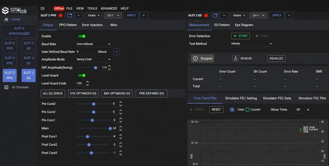

下图是SL3000A 误码分析仪进行线缆测试的软件界面概览
智能座舱

下图是进行长时间BER测试的结果概览
智能座舱
