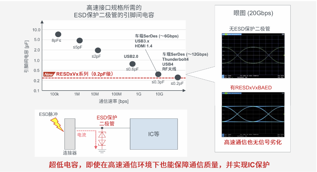

超低电容可有效抑制信号劣化,同时兼顾高速通信的信号质量和IC保护
实现高速接口规格所需的超低电容(0.2pF级)
二极管

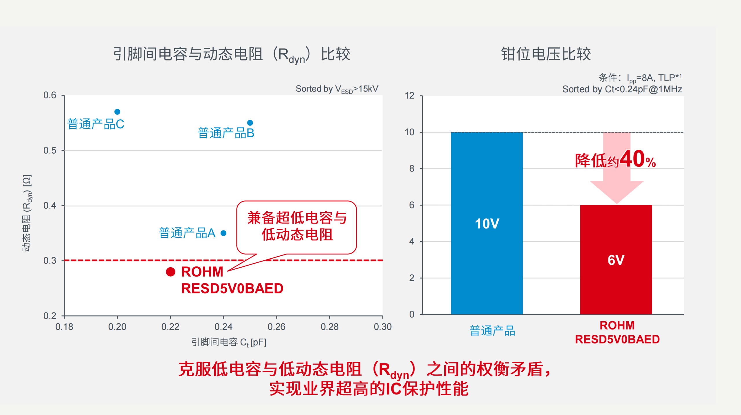

低动态电阻(Rdyn),高箝位保护性能,实现业界先进的保护性能
不仅实现了低电容量,还降低了与其存在权衡关系的动态电阻Rdyn(0.3Ω以下),从而实现了更出色的钳位性能。

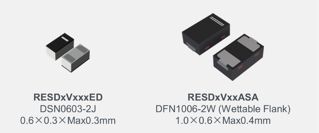

产品阵容中新增两种小型封装产品
