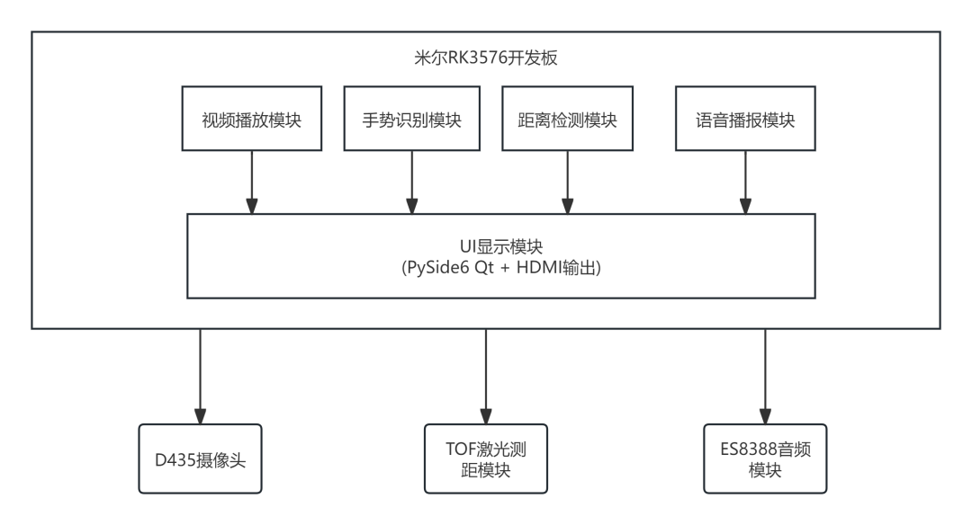

2.1 功能架构系统架构图说明:
米尔电子米尔电子
架构说明:
  • RK3576开发板: 核心控制器,运行所有业务逻辑
  • 视频播放模块: 使用GStreamer进行硬件解码播放引导视频
  • 手势识别模块: MediaPipe Hands检测OK手势作为启动信号
  • 距离检测模块: 串口读取TOF传感器数据,检测用户距离
  • 语音播报模块: ES8388音频编解码,播报欢迎词和检测结果
  • UI显示模块: PySide6 Qt开发,HDMI输出到显示屏
数据流向:
  • 摄像头采集图像 → MediaPipe手势识别 → 判断OK手势
  • TOF传感器检测距离 → 串口通信 → 判断距离是否合适
  • 随机生成E字方向 → 显示在屏幕上
  • 用户手势 → 摄像头采集 → 手势识别 → 对比判断
  • 测试结果 → 语音播报 + 屏幕显示

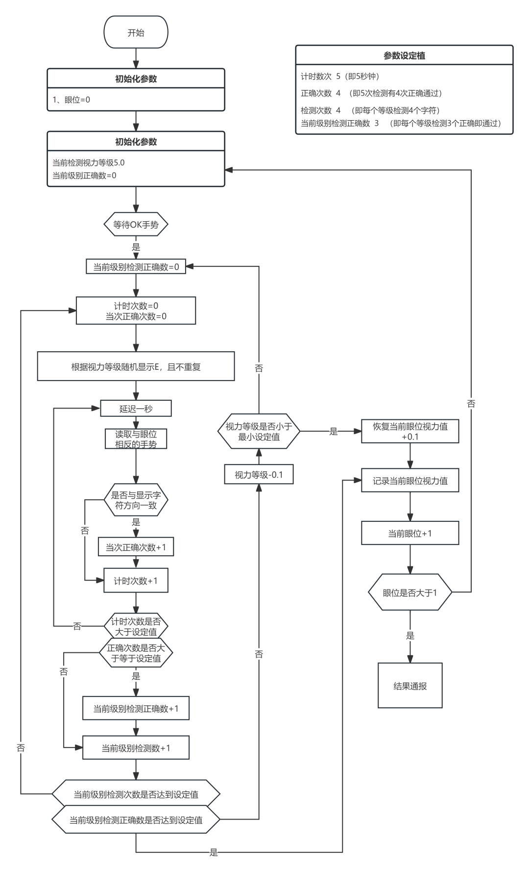

2.3 测试流程
米尔电子米尔电子
流程说明:
  • 系统初始化 -启动摄像头、手势识别、距离传感器、音频系统
  • 播放引导视频 -开机自动播放intro_guide.mp4介绍使用方法
  • 等待OK手势 -视频结束后显示提示,用户做OK手势启动测试
  • 右眼测试 -随机显示E字方向,用户用手势回答,3次测试后判断结果
  • 左眼测试 -自动切换到左手,重复右眼测试流程
  • 显示结果 -播报双侧视力结果,显示在屏幕上
  • 等待重新测试 -用户可再次做OK手势重新开始测试

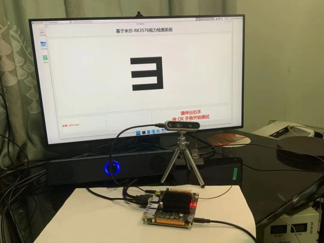

9.2 运行步骤
  • 连接硬件设备(摄像头、传感器、音频设备)
  • 启动开发板
  • 运行主程序:
python3 main.py
  • 按照屏幕提示和语音指引进行测试
10
总结与展望本项目成功实现了一套基于RK3576的AI视力检测系统,通过MediaPipe实现精准的手势识别,结合PySide6实现友好的用户界面,利用GStreamer实现流畅的视频播放。系统运行稳定、操作简便,具有良好的用户体验。米尔电子米尔电子效果展示:米尔RK3576开发的无人视力测试仪效果视频:未来可进一步优化:
