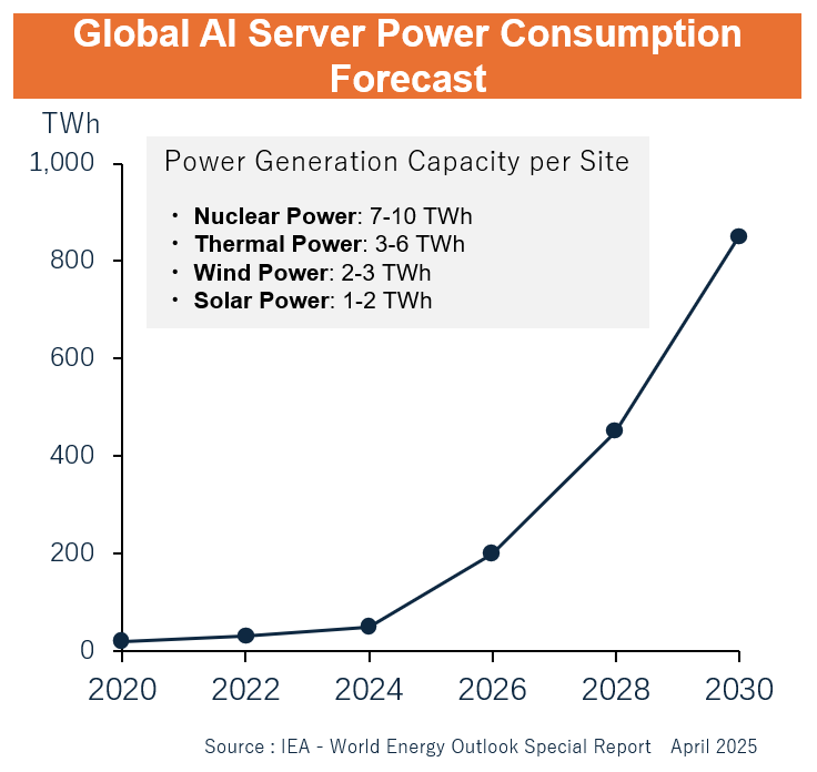

全球各地正在掀起新一轮数据中心建设热潮,为更大程度地提升每平方米的算力,服务器机架正朝着高密度化方向发展。其核心在于AI处理中不可或缺的GPU。
服务器
图1:预计到2030年,全球AI服务器的耗电量将超过800TWh,接近1000TWh。出处:国际能源署(IEA)

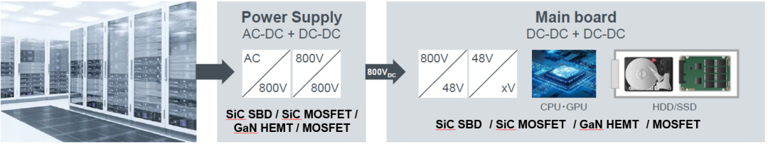

ROHM已经完成了针对800VDC和±400VDC等HVDC电源的、经过功率优化的电路和系统的仿真。具体的实际应用示例如下:
服务器
图3:ROHM提供的支持800VDC和±400VDC的电源系统解决方案。可根据应用需求选择Si功率MOSFET、SiC功率MOSFET及GaN HEMT

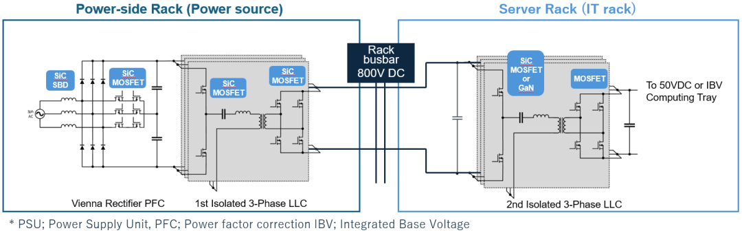

服务器
图4:适用于800VDC用电源侧机架及服务器机架的ROHM电源单元(PSU)示例。电源侧机架用PSU由维也纳整流电路和隔离型三相LLC谐振转换器构成。服务器机架用PSU则由隔离型三相LLC谐振转换器构成。主要特点在于高转换效率和小型化
电源侧机架用PSU(20kW〜30kW):实现约99%的转换效率
在将三相交流电(230V~430V)转换为800V直流电的应用中,维也纳整流器与隔离型三相LLC谐振转换器相结合的方案效果非常好。在维也纳整流电路中,SiC肖特基势垒二极管(SCS240KE2)起到升压二极管的作用,而SiC功率MOSFET(SCT4013系列/SCZ4008DTB)则发挥中间点开关的功能。后级的LLC谐振转换器也同样采用SiC MOSFET,整体可实现约99%的高转换效率。
服务器机架用的PSU(800VDC→50VDC):高功率密度是设计的关键
要将所需部件集成在服务器机架有限的空间内,就需要高功率密度设计。可以考虑采用以下两种方法:
① 隔离型三相LLC谐振转换器  一次侧采用SiC MOSFET(SCT4018系列),二次侧采用Si功率MOSFET(RS7N200BH)。通过100kHz开关频率,实现7.8W/cc的功率密度。
② 串联连接型LLC谐振转换器  将800VDC一分为二,串联连接隔离型三相LLC谐振转换器。一次侧采用GaN HEMT(GNP2025TD),并将开关频率提升至500kHz,可将功率密度翻倍至15W/cc。这两种配置方法均可保持约99%的转换效率。
