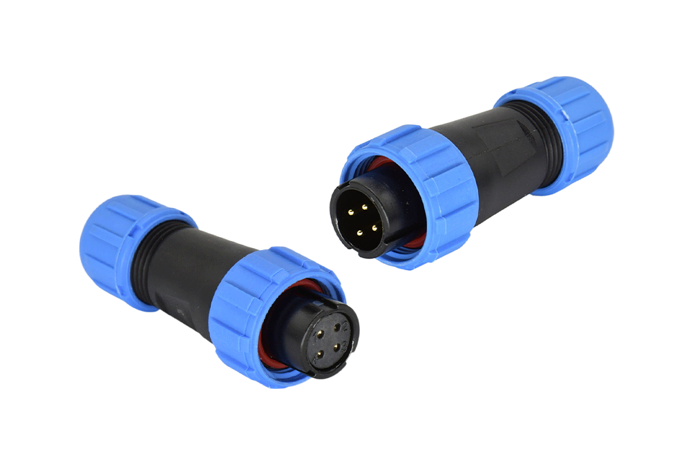

     DP13系列同属于电子谷DP对插式塑胶防水航空插家族,采用螺纹锁紧结构的直式圆形电连接器设计。其名称“13”则代表开孔规格——13mm级别的紧凑外径,明显小于21mm级别的DP21系列,是专门面向紧凑型安装空间的产品定位。

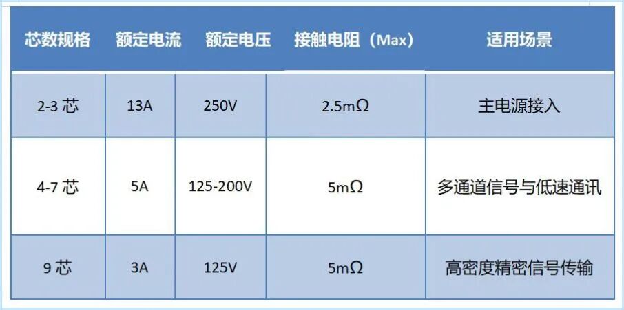

      在芯数配置上,DP13系列提供从2芯至9芯的完整选择,同一系列内即可满足从简单电源对接到高密度信号传输的全部需求。每种芯数的电气参数均经过针对性优化:
航空

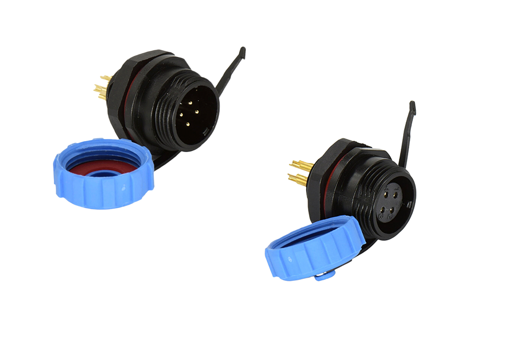

在安装结构上,DP13提供电缆插头、电缆对接插座、后螺母插座等多种形式,可灵活适配设备线缆端、面板端和机柜内部的不同安装需求。
在接线方式上,除传统的焊接式外,DP13还提供螺钉压接式(仅限2芯、3芯提供),无需专业焊接工具即可完成现场装配,显著简化安装工艺、提升生产效率。
     这套产品布局意味着:设备制造商可以在整个系统中统一使用DP13系列,从电源接口到信号接口实现连接器标准化,大幅降低BOM管理的复杂度与后期维护的替换成本。

     在2-3芯配置下,DP13可承载13A额定电流、250V额定电压,接触件直径达到1.5mm——这意味着,DP13不仅能承担多通道信号传输任务,还能直接为伺服电机、功率驱动板等中等功率负载提供稳定的电源连接。对于一台紧凑型自动化设备而言,只需一个DP13连接器,即可同时完成电源接入和信号传输,进一步简化内部布线和空间占用。
