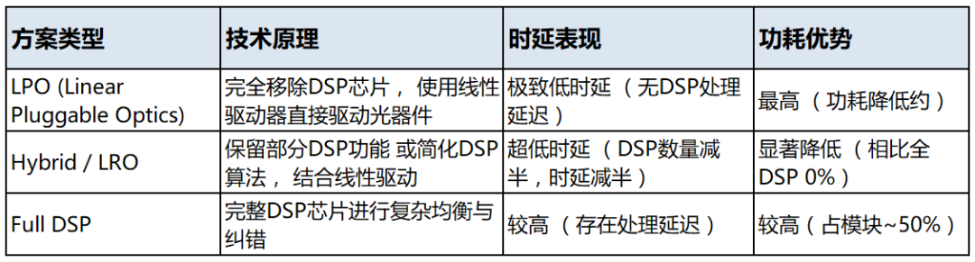

核心方案对比
网络

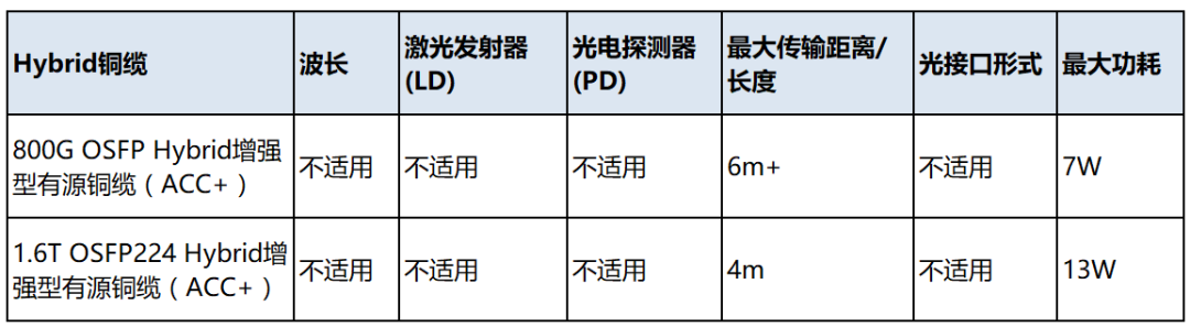

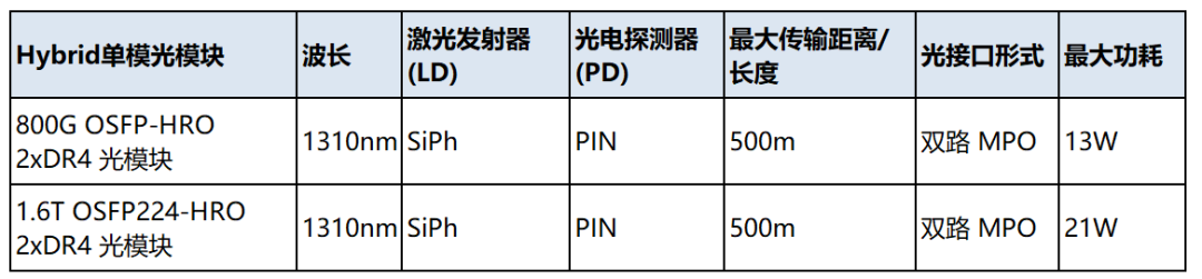

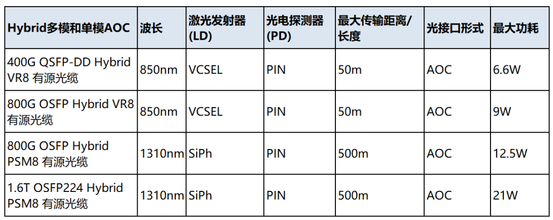

易飞扬的半DSP /Hybrid光模块和有源光缆产品线是这个领域的工程创新型产品。比LPO/LRO 具有超大型组网的现实可行性。此类产品列表如下:
网络
网络
网络

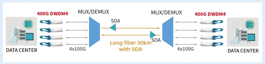

O-band DCI互联应用场景(2km-30km):
网络

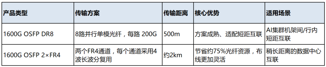

1. 标准 1.6T 可插拔光模块(Pluggable Transceiver)
标准1.6T OSFP224 光模块
1.6T OSFP224光模块‌是总带宽1.6Tbps、采用OSFP224封装的新一代高速光模块,是当前满足AI集群和超算带宽需求的主流产品。
核心参数与定义
- 速率与封装
总速率‌:1.6 Tbps,通过8个200G PAM4通道实现总带宽,净载荷扣除开销后刚好为1.6Tbps‌
OSFP224封装‌:OSFP封装的演进版本,具备224个引脚,支持16路电气通道,相比传统封装密度更高、散热能力更强,适配高密度AI交换机部署。
网络

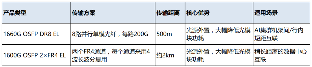

2. 外置光源的 1.6T 可插拔光模块(External Light Source Pluggable,ELS-Pluggable)
该方案将激光光源从1.6T OSFP224光模块中剥离,由机架级或板卡级集中式外置光源(ELS / Co-packaged Light Source)**统一供光,通过光纤耦合至各插拔模块。模块本身只保留调制器、探测器及必要的电处理单元,大幅降低单模块热耗散。
作为外置光源1.6T 可插拔光模块概念提出者,易飞扬可以提供如下外置光源可插拔解决
网络

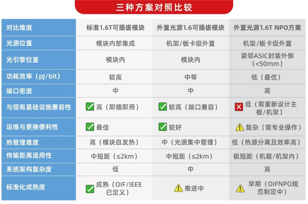

三种方案对照比较:
网络

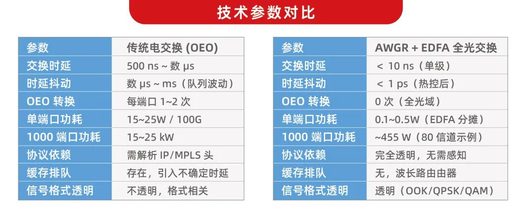

技术参数对比:
网络

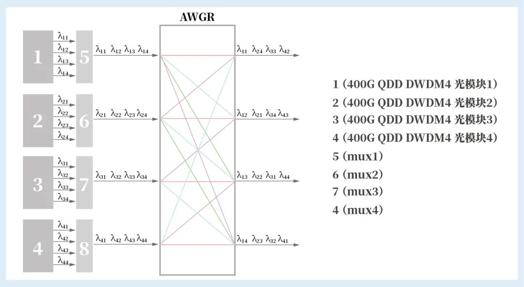

3. AI算力集群AWGR+SOA拓扑结构
该架构多用于‌机柜内部/同机房短距离高密度全光交换枢纽‌,拓扑采用"有源调度+全光交换+集成放大"紧凑结构:
波长调度层‌:每个计算节点连接O-BAND DWDM 光器件或O-BAND多波长可调谐光引擎,调度控制器根据GPU通信需求(梯度同步/参数广播)动态调整输出波长。易飞扬提供不同波特率的O-BAND DWDM 平行光模块适配中短距AI 算力互连场景。
核心交换层‌:动态波长信号送入AWGR完成基于波长的全光路由,实现纳秒级光路切换。
集成放大层‌:采用集成化SOA半导体光放大器对交换后弱信号进行放大,相比EDFA体积更小,适合高密度机柜内部署,同时可辅助完成波长变换,提升调度灵活性。
拓扑特性:整个交换过程时延可压缩至100纳秒以内,单芯片功耗仅为同类电交换ASIC的1/10,适合万卡级AI训练集群的GPU横向低时延通信。
组网示意框图如下:
网络

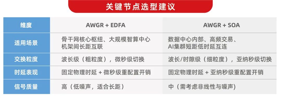

关键节点选型建议:
网络
