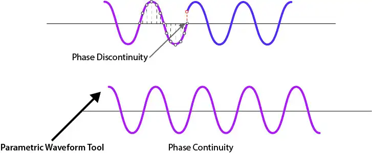

一、 追根溯源:AWG相位不连续性的物理本质
任意波形发生器(AWG)通过读取内存中预存的数字采样点,在时钟驱动下通过数模转换器(DAC)按固定的采样率重建波形。与连续生成的模拟信号不同,AWG输出的是有限长度波形片段的循环重复。
相位不连续性的底层逻辑在于:循环播放的波形片段,其总时间长度未能精确等于目标信号完整周期的整数倍。
信号循环的数学边界
波形能否实现无缝循环,取决于采样率、目标信号频率以及内存总采样点数三者之间的匹配状态。
理想情况(整数周期匹配):若设定采样率为 1 GS/s,目标输出 10 MHz 正弦波,则单个信号周期分配到的采样点数为 100 点。此时,若将总波形长度设为 1000 点,则内存中正好包含 10 个完整的波形周期。当AWG播放完第 1000 个点并跳转回第 1 个点进行下一次循环时,片段尾部相位与首部相位完全重合,时域信号保持平滑。
实际工况(非整数周期跳变):当目标频率与采样率不存在整数倍关系,或受硬件存储器固定的步进限制(例如必须采用 1024 点等固定存储深度)时,1024 点的总长度将包含 10.24 个波形周期。这意味着在片段结束时,信号未能在零相位点截止,而是停留在 0.24 个周期对应的中间电压值。当AWG强制结束当前循环并重置回起点时,信号会在时域产生瞬间的电压跳变。
这种时域上的阶跃突变,在频域进行傅里叶变换后,表现为目标频点之外的宽带离散频谱杂散(Spur),直接抬高了系统的本底噪声,破坏了信号的频谱纯净度。

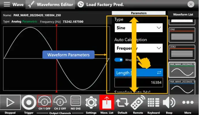

参数化自适应算法
基于高性能硬件平台,先进的波形设计与控制软件引入了参数化建模机制。用户无需手动编辑或计算离散的采样点,直接配置频率、幅度、脉宽、上升/下降时间等物理参数,由软件后台执行自适应周期匹配算法。
任意波形发生器
以德思特方案为例,系统通过集成的 TS-TrueArb 波形软件及配套编辑器,提供了自适应周期对齐和优化机制:
周期环绕(Cycle Wrap Around)优化:激活该功能后,后台算法会自动微调波形总点数或在极小范围内自适应调整采样率,确保最终写入内存的数据块严格对应目标信号的整数周期,从数据源头消除边界相位突变。

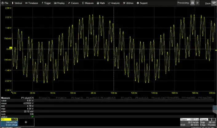

复杂多音与脉冲序列合成:在雷达脉冲或多音(Multitone)线性度测试中,软件可自动计算多路独立频率分量的最小公倍数周期,并自适应调整分配的内存深度,确保所有频点在循环边界处同时达到连续状态,实现一键生成无杂散的复杂频谱信号。
