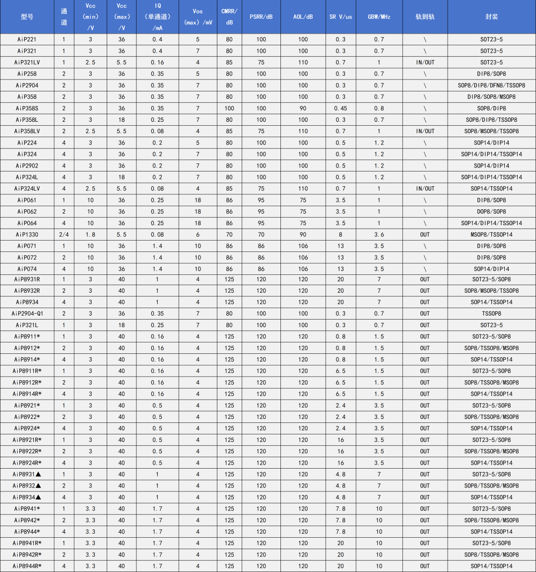

中微爱芯通用运放选型总表:
模拟芯片
典型值,Tj=25℃。*表示在研中;▲表示无现货,可提前订购
