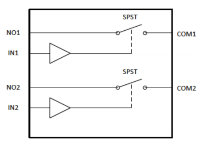

04功能框图
模拟开关

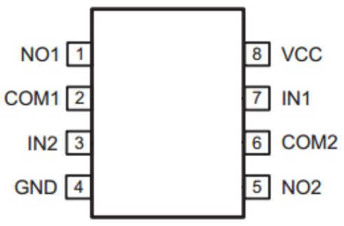

05引脚排列图
模拟开关
MSOP8
