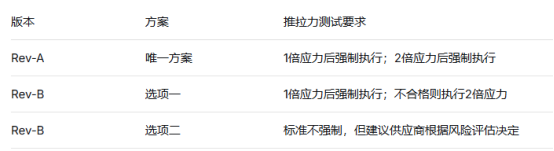

2.1 验证方案:从“一刀切”到“风险分级”

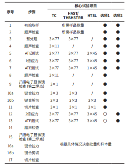

AEC-Q006 Rev-B最显著的变更,是引入了两种可选验证方案,取代了Rev-A强制2倍应力加破坏性物理分析(DPA)的单一模式:
选项一(基于分析的方案):
执行1倍应力试验后,进行ATE测试,并强制执行DPA破坏性物理分析(含键合拉力、键合剪切、切片检查)。若DPA结果全部满足判据要求,则产品通过认证;若任何一项不满足,则需继续执行2倍应力试验作为风险缓解措施。
选项二(基于应力的方案):
直接执行2倍应力试验,ATE测试通过后可不进行DPA测试。但标准明确建议供应商根据失效风险评估,自行决定是否补充物理分析以识别潜在边际性风险。
双轨制设计既保持了铜线产品可靠性评估的严苛性,又为已积累充分工艺验证经验的成熟产品提供了更高效的认证路径。
测试

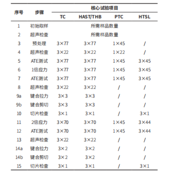

AEC-Q006-Rev-A核心测试项目及样品数量(针对AEC-100)
测试
AEC-Q006Rev-B核心测试项目及样品数量(针对AEC-100/AEC-Q101)
2.2 其他关键变更
取消PTC测试:新版标准取消了加电温度循环(PTC)测试项目,原因在于PTC对铜线架构元件的实际应力贡献显著低于TC试验。
HTSL条件升级:针对铜线的高应力敏感性,Rev-B强制要求HTSL在175℃下进行1000小时试验,不再提供150℃/2000h的替代选项,以加速Cu-Al金属间化合物生长的评估。
SEM检查新增:新增扫描电子显微镜对第二焊点的检查要求,尤其当TC试验后超声检查发现第二焊点区域出现分层时,标准强烈建议优先将这些样品用于SEM检查。
2.3 推拉力测试:新旧版本中的一致性核心
无论Rev-A还是Rev-B,无论选择选项一还是选项二,推拉力测试始终是标准中反复出现的核心项目:
测试
这表明,推拉力测试在铜线键合可靠性验证体系中的地位不仅未被削弱,反而通过Rev-B更精细的流程设计得到了进一步强化——它从“例行程序”升级为“决策依据”。

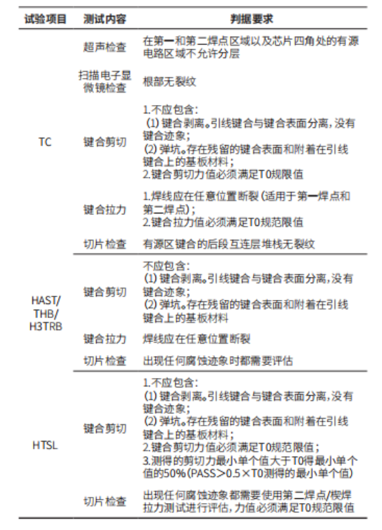

3.1 判据要求:不止是“通过/不通过”
AEC-Q006 Rev-B表对1倍应力后的推拉力测试结果作出了明确、量化的判据规定:
测试
键合拉力(Wire Bond Pull) :
  • 焊线应在任意位置断裂(适用于第一焊点和第二焊点)
  • 拉力值必须满足T0(初始)极限值
键合剪切(Wire Bond Shear) :
  • 不允许出现键合剥离(引线键合与键合表面分离,无键合迹象)
  • 不允许出现弹坑(存在残留的键合表面和附着在引线键合上的基板材料)
  • 剪切力值必须满足T0极限值
这些判据涵盖了两个维度:力值量化维度(达到T0极限值)和失效模式维度(不允许特定类型的失效)。任何一项不满足,即判定为该应力条件下的可靠性验证未通过。

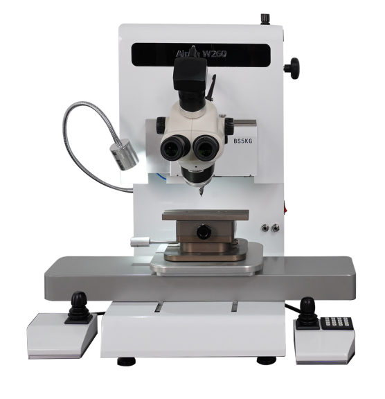

科准测控Alpha-W260推拉力测试机,针对微电子引线键合强度测试场景开发,其技术特性与AEC-Q006标准的测试需求具有良好的适配性:
测试
(1)全项目覆盖能力
设备支持晶片推力、金球推力、金线拉力等多种测试模式,单台即可覆盖AEC-Q006要求的键合拉力与键合剪切两大核心项目,无需在多台设备间切换,减少样品转移带来的二次损伤风险。
(2)高精度力值采集系统
搭载高速力值采集系统,ADC分辨率达24bit,采样率5kHz,力值精度达±0.1%。这一性能对于满足上表中“键合拉力/剪切力值必须满足T0极限值”的判据要求至关重要——尤其能够精准识别“零克力”脱键等临界失效情形,避免因设备精度不足导致的误判。
(3)智能模组自动识别与量程切换
系统可自动识别不同量程的测试模组并完成量程切换,适应从细线径键合丝到粗铜线、从球键合到楔键合等不同测试场景,满足铜线产品多样化测试需求。
(4)显微精准定位系统
配备高分辨率显微系统,Z轴最小移动距离0.25μm,剪切高度重复精度±1μm,确保测试工具能够精准放置于标准要求的测试点位(第一焊点颈部、第二焊点颈缩部位或跨距中部),避免因定位偏差导致的测试结果失真。
