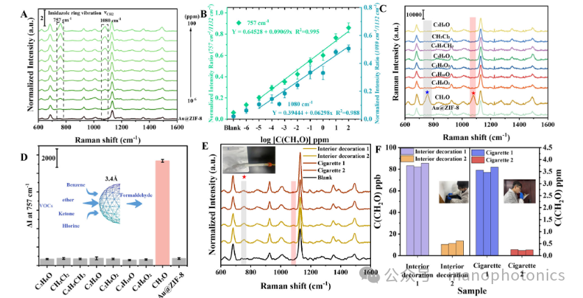

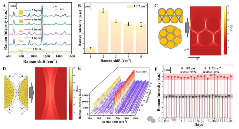

该研究通过制备有序的 Au@ZIF-8核壳纳米阵列,利用甲醛分子诱导的骨架局部构型扭曲(“闸门开放”效应),实现了超灵敏、高选择性的气体痕量分析,其检测灵敏度低至sub-Ppt级别。为解决上述问题,研究团队设计并制备了结构规整的 Au@ZIF-8核壳异质结构纳米阵列。团队对该传感平台进行了多维度的参数优化:(1)核心与外壳调控:有效平衡表面等离激元衰减与化学富集能力,展现出最佳的SERS增强效果;(2)空间三维组装:采用界面自组装技术构建多层阵列膜,在纳米颗粒间隙形成了高密度的三维电磁热点。
voc
与传统的“被动物理富集”不同,该工作通过13C同位素标记光谱实验和密度泛函理论(DFT)计算,系统阐述 “骨架主动响应”的信号转导机制:(1)配体扭曲打破对称性:计算结果表明,高亲电性的甲醛分子进入 ZIF-8 笼道后,会优先与脱质子化的缺陷位点结合,诱导咪唑配体发生局部的空间构型扭曲。这种扭曲解除了原本的空间对称性禁阻,从而激活并放大了骨架特有的特征拉曼振动模;(2)电子结构调制:随着主客体强烈的氢键网络耦合,体系的固有电子能带间隙(Bandgap)从2.98 eV下降至约 1.01 eV。
在定量分析与抗干扰测试中,该传感器表现出良好的分析指标:(1)检测限与线性度:建立的自校准比值曲线(I757/I1132)在 0.01 ppb 至 100 ppm 的宽浓度范围内具有优异的线性相关性(R2 ~0.995),根据 3σ标准推算,其极限检测限(LOD)低至0.16 ppt;(2)尺寸筛分选择性:依托 ZIF-8 骨架精确的微孔窗口,传感器对乙醇、甲苯、二氯甲烷及乙醛等常见室内共存挥发性有机物(VOCs)表现出优异的特异性识别和分析,具备极强的抗交叉干扰能力。
为了检验该传感器的实战能力,团队将其应用于复杂的真实环境检测中,包括新装修的居室空气以及香烟烟雾的在体监测。在配合上游除湿管路排除湿度干扰后,便携式拉曼光谱仪成功在现场精准读取了甲醛的特征指纹光谱,定量分析结果与高精度实验室设备高度吻合,充分彰显了其作为便携式、现场化环境监测标准的巨大潜力。
