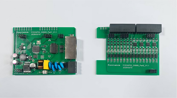

ethercat
FCE1353一体式EtherCAT IO模块内部板图

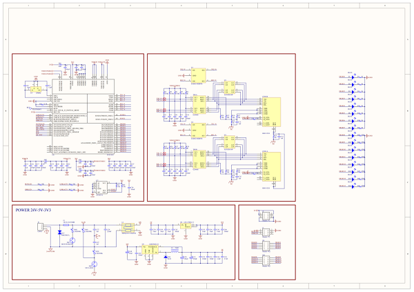

ethercat
FCE1353一体式EtherCAT IO模块内部板1原理图

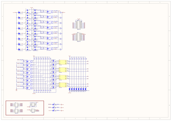

ethercat
FCE1353一体式EtherCAT IO模块内部板2原理图
