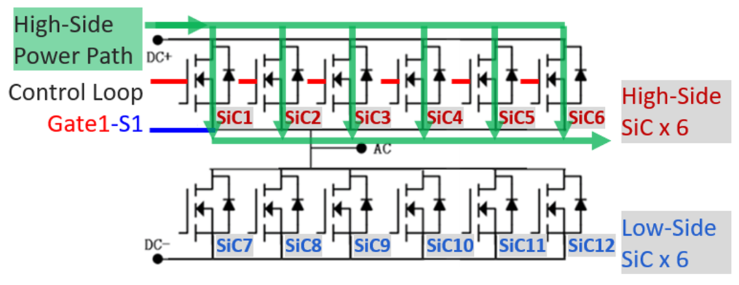

图一|本案功率模组以 12 颗 SiC 元件构成,功率路径与控制回路在版图上彼此交织

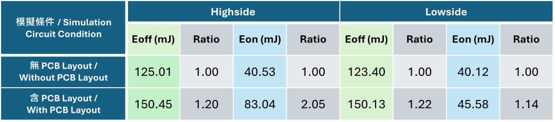

果不其然,初步模拟显示:在纳入 PCB Layout 的影响后,高压侧(High-Side)的开关损耗竟比理想基准值高出近一倍,远超客户预期。若不解决,功率模组在高负载下会严重发热,垫高散热成本、降低可靠度,甚至牵动出货时程。客户的要求很明确:找出根本原因,并提出可量化的具体改善方案。
电动车
图二|纳入 PCB Layout 后,高压侧导通损耗(Eon)暴增至基准值的 2.05 倍,远高于低压侧。

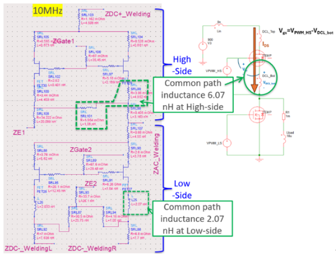

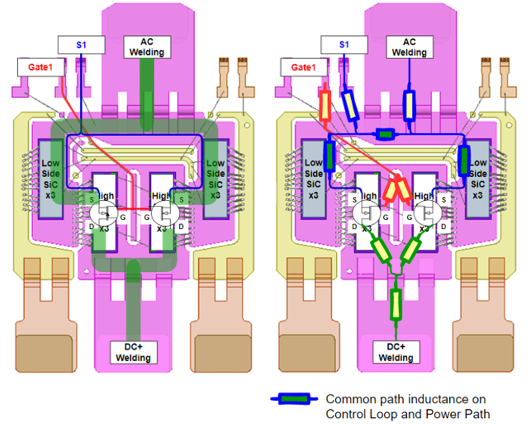

为了突破瓶颈,我们导入了一套在「射频(RF)工程」领域行之有年、但在功率模组设计中相对少见的方法:「物理模型化(Physical Modeling)」。它的精神,是依照 PCB Layout 上实际的电流路径,把等效电路「画」回实体结构,让每一个电感、电阻都能对应到版图的具体位置。我们特别聚焦在「控制回路(Control Loop)」与「功率回路(Power Path)」相互重迭的「共用路径」,因为这正是共用路径寄生电感(Ls)最容易作怪的地方。由于切换暂态的能量集中在电流的剧烈变化,我们把分析重点放在串联寄生电感、而非并联电容,让模型既能抓住关键物理,又不至于过度复杂。为取得精确数值,我们以 ANSYS Q3D 萃取 PCB 的 S 参数模型,并以切换暂态约 10 MHz 的频率,逐段计算每条路径的寄生电阻与电感。
电动车
图三|物理模型化将控制回路与功率路径的电流,逐段映射回实体 PCB 版图,标示出两者重迭的共用路径电感
真凶现形:高压侧共用电感是低压侧的 2.9 倍
真凶很快现形。当控制讯号让 SiC 导通、电流急速上升时,共用路径电感会产生一个感应电压(Ls × di/dt),把 SiC 的闸极电压(VGS)从理想的 14.5V 压抑到只剩约 5V。电压不足,SiC 就停留在高导通电阻的「半开」状态,切换时间被拉长,能量损耗自然飙升。透过物理模型化逐段比对,我们算出高压侧的共用路径电感高达 6.07 nH,是低压侧 2.07 nH 的 2.9 倍,这正好解释了为什么高压侧损耗特别严重,也精准对应到 PCB 上需要修正的实体位置。
电动车
图四|物理等效模型量化出高压侧共用电感 6.07 nH、低压侧 2.07 nH,差距达 2.9 倍,且可回溯至版图实体位置
