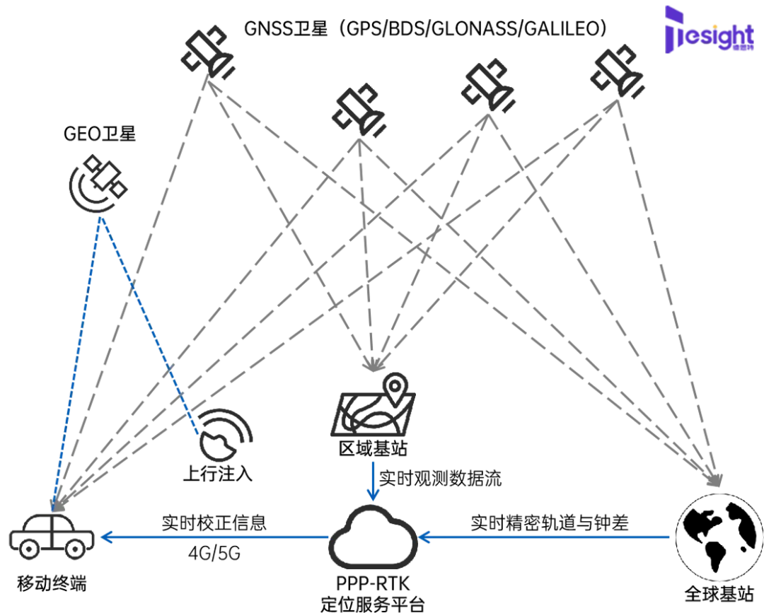

PPP
PPP(精密单点定位)
PPP是一种无需本地基准站、利用全球非差观测值实现高精度定位的技术。
工作原理:终端利用单台GNSS接收机,配合由全球分布式跟踪网生成的精密卫星星历与钟差产品(通过卫星L波段或互联网播发),在用户端直接进行高精度解算。
核心指标:收敛后可达厘米级至分米级精度;实现全球覆盖,无需布设本地基建;但由于缺乏区域大气约束,首次初始化收敛时间通常需要30分钟左右。
PPP

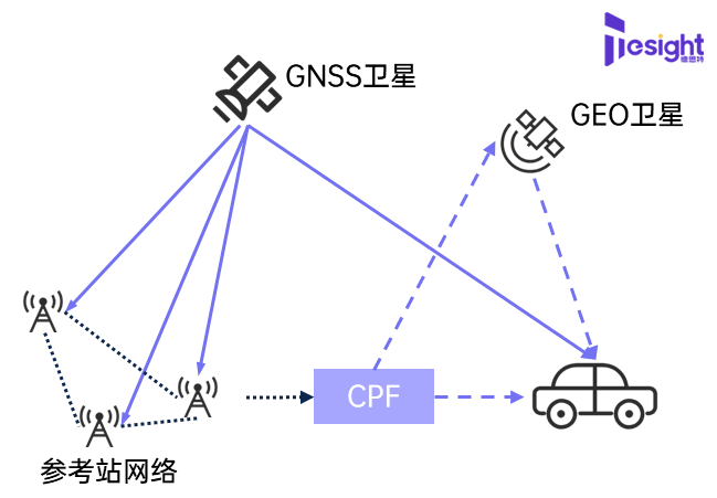

PPP-RTK(精密单点定位-实时动态差分)
PPP-RTK是下一代高精度定位技术,深度融合了PPP与RTK的优势。
工作原理:基于全球跟踪网(解算星历与钟差误差)与区域稀疏基准站网(建模区域电离层与对流层延迟)。服务端将误差信息进行状态空间域(SSR)建模,通过卫星或网络单向广播给终端,实现快速状态解算。
核心指标:结合区域大气增强后,收敛时间缩短至分钟级甚至秒级,保持厘米级精度(<10cm);单向广播模式支持海量终端并发,且不泄露用户位置隐私。
PPP

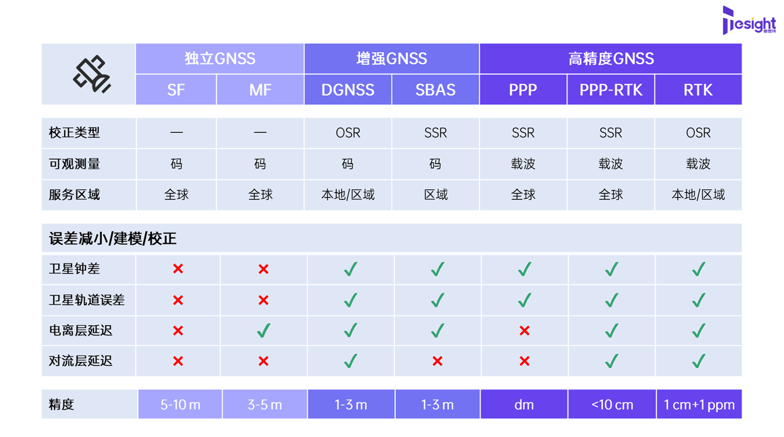

核心性能对比
PPP

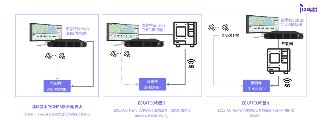

在算法和产品验证阶段,德思特GNSS模拟器基于软件定义架构(SDA)与Skydel仿真引擎,为高精度定位测试提供了闭环解决方案。
RTK全场景仿真:支持MULTI双实例架构,单台模拟器可同时运行硬件级同步的“基准站”与“流动站”仿真实例。结合内置的Skydel RTCM插件,可在输出射频信号的同时同步输出标准RTCM 3.x差分改正数。
PPP
高可控误差注入:允许自定义配置卫星星历误差、钟差漂移、电离层闪烁及对流层延迟,用以量化测试被测终端在极端工况下的模糊度收敛曲线与完好性监测(Integrity Monitoring)算法。
高动态硬件在环(HiL)集成:仿真迭代率最高可达 1000 Hz,硬件响应延迟低至 5ms。通过标准接口可与aiSim、dSPACE、IPG Carmaker、VTD等主流驾驶仿真软件无缝级联,嵌入自动驾驶整车HiL测试回路。
自动化与标准合规:与德思特AutoGNSS软件配合,支持一键执行符合国家标准(如GB/T 45086.1-2024)的自动化测试序列并生成报告。提供完备的Python、C#、C++ API开发接口,便于二次开发。
核心硬件指标:单台支持多达700个独立通道;伪距仿真精度 0.001m,伪距率精度 0.001m/s;支持最大相对速度 600 m/s。
