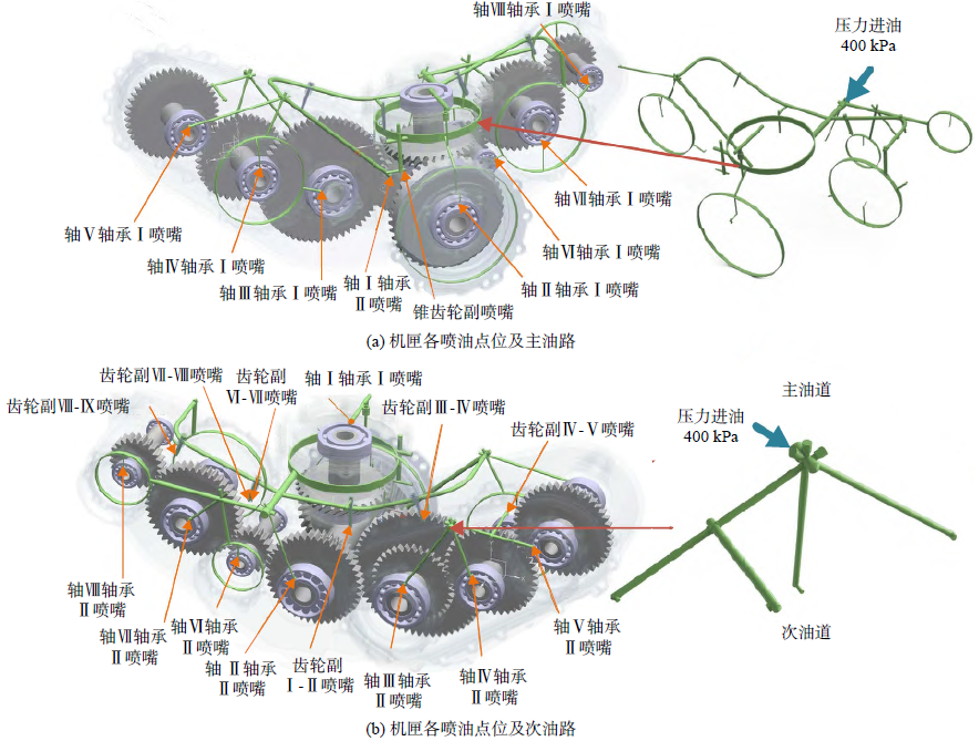

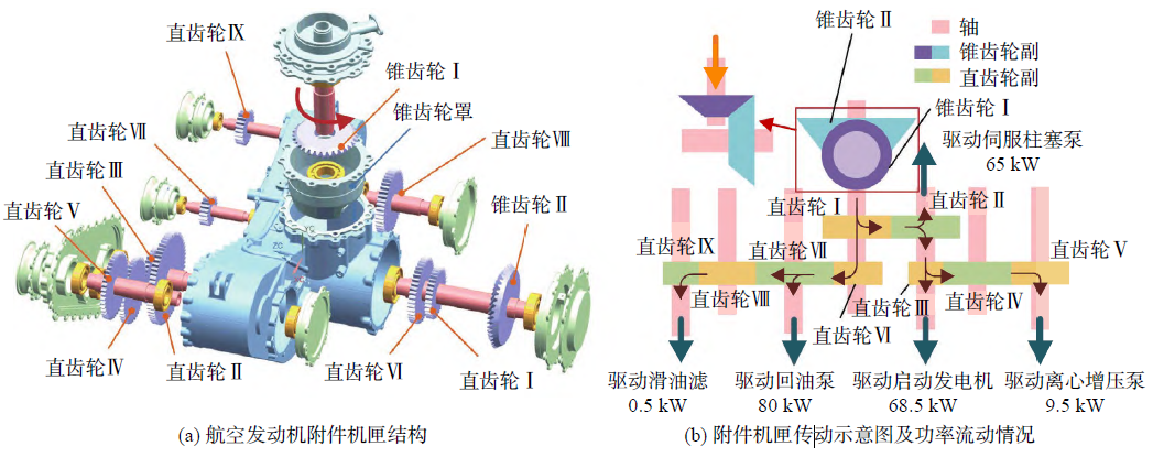

本文研究的航空发动机附件齿轮箱传动系统由2个弧齿锥齿轮、9个直齿轮和8根轴以及对应的16个轴承构成。功率输入由锥齿轮Ⅰ承担,其额定输入功率为223.50 kW,额定转速为13800.85 r/min。功率经齿轮箱分流后分别驱动启动发电机、离心增压泵、回油泵等附件设备。直齿轮Ⅰ和直齿轮Ⅵ承担功率分配任务,额定传递功率分别为143 kW和80.50 kW。回油泵直齿轮Ⅶ处的转速最高,额定工况下达23243.54 r/min。
航空
该齿轮箱中所有齿轮和轴承均采用喷油润滑方式。初始结构方案中共有齿轮副喷嘴7个、轴承喷嘴16个,共计23个润滑点位。各喷嘴通过1条主供油油路和1条次供油油路供油,油路存在多个支路和拐角,形成了典型的多支路特征。这种复杂的油路结构使得流场状态和润滑行为极为复杂——不同支路的压力分布、流量分配以及各喷嘴出口处的油气比均存在显著差异,进而影响齿轮箱内部各润滑点位的冷却和润滑效果。

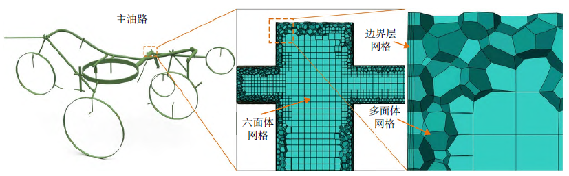

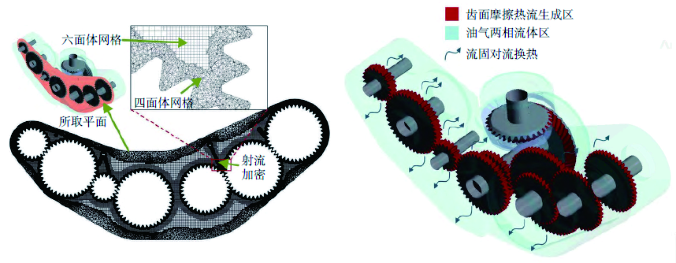

在网格划分方面,采用多面体-六面体网格并划分边界层,以提高油路计算精度并降低网格数量。油路网格单元控制在1 mm以内,边界层厚度小于0.05 mm。主油路总单元数为1510760个,次油路总单元数为912642个。油路供油压力设置为400 kPa,滑油温度根据齿轮箱服役环境设置为413.15 K。采用压力进口/出口作为边界条件,选用Realizable k-ε湍流模型并开启增强壁面函数,以模拟近壁面滑油流动。Realizable k-ε模型能够有效捕捉复杂油路结构的三维流动特性。
传动系统瞬态分析中,使用六面体核心的网格划分方法,以控制网格变形导致的射流精度降低。控制齿面单元尺寸为1 mm,射流流经区域单元加密至0.6 mm,传动系统总单元数为12513131个。传动系统喷油采用速度入口边界,由流道仿真结果提供。开启RNG k-ε模型以更好地模拟高速旋转造成的空气扰动和旋流。选用弹簧光顺法和局部网格重构的动网格方法实现齿轮旋转运动,并设置时间步长为最高速齿轮1000步旋转1圈的时间。采用多相流流体体积(VOF)模型模拟滑油在油路中流动和齿轮箱内油气两相环境。主相设置为空气,第二相设置为4106润滑油。
航空
2.3 热源与散热边界
齿轮箱中的热源主要来自齿轮啮合损失与风阻损失。采用齿轮啮合原理和赫兹接触理论,计算齿轮在不同齿廓位置的摩擦热流密度。编写用户自定义程序,实现在齿廓表面单元处进行遍历循环和判断,继而完成热流施加。由于齿轮啮合过程中摩擦因数受表面粗糙度、滑油黏度和滑油分布的影响,采用Anderson公式对齿轮啮合过程中的摩擦因数进行估算。然而现有摩擦因数公式大多假设在理想的全油膜充分润滑条件下,实际情况下齿面油量不同,摩擦因数也有所不同。鉴于此,引入油液比例,将摩擦因数与滑油分布联系起来。
齿轮箱主要通过循环滑油吸收传动系统所产生的热量。由于循环滑油将在齿轮箱内滞留一段时间,将导致内部油气温度升高,造成系统初始温度场升高。散热边界主要为对流换热和热传导。齿轮箱内部热源还来源于轴承摩擦生热和齿轮搅油损失。轴承摩擦生热功率计算可采用Harris计算方法,通过摩擦力矩经验公式进行评估。

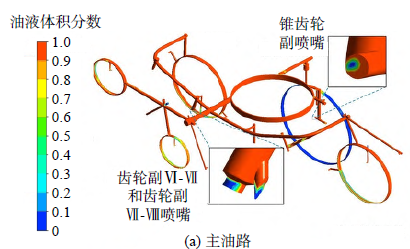

通过主、次油路油液体积分数分布云图(上图)分析各喷嘴出口处油气比情况。分析发现,部分喷嘴出口油气比低于1,其中齿轮副Ⅵ-Ⅶ喷嘴的油气比仅为0.54。这一现象表明,在多支路供油条件下,油路中滑油和空气的分布并不均匀,部分喷嘴无法获得纯净的滑油射流,而是以油气混合物的形式喷出。这种油气比不足的问题将直接影响齿面的润滑和冷却效果。
航空
对齿轮副Ⅳ-Ⅴ处喷嘴的截面流线图(上图)进行分析可知,喷嘴存在突然弯折结构,且长径比较低。滑油因惯性无法及时转向,从而在弯折处出现空腔,导致喷嘴出口油气比低于1。这一发现揭示了油路几何结构对喷嘴出口流动状态的重要影响——不合理的管路设计会诱发滑油与空气的分离,形成气穴,降低射流质量。

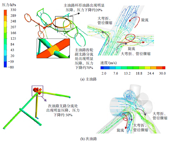

主油路齿轮副支路分流处发生明显压降,由400 kPa降低到120 kPa左右,最大压降达70%,这是导致喷油速度降低的直接原因。由管内滑油流线图可知,出现大压降的部位存在管径骤缩、大弯折等结构特征,滑油流动呈现明显的湍流和旋流状态。这种剧烈的流动状态变化不仅造成了能量损失,还加剧了滑油与空气的混合,进一步恶化了出口射流质量。

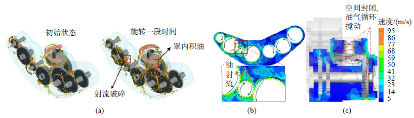

由传动系统滑油分布可知,齿轮旋转一段时间后,齿轮副Ⅵ-Ⅶ和齿轮副Ⅶ-Ⅷ的射流发生射流破碎现象。射流破碎将导致啮合部位滑油不足,无法形成有效的润滑油膜,增加齿面胶合失效的风险。同时发现锥齿轮罩内有大量存油。大量存油将导致齿轮搅油损失增加,引发非负载功率损失上升和油气温度升高。
从齿轮箱内速度分布与流线图(上图)可知,齿轮副Ⅵ-Ⅶ和Ⅶ-Ⅷ处空气速度最高可达60 m/s。高速空气流动方向直接促使该处射流发生破碎。这表明在高速航空齿轮传动系统中,齿轮高速旋转所诱导的强烈空气流动对射流形态具有显著的破坏作用——即使喷嘴能够提供足够速度的射流,高速空气的横向剪切作用仍可能导致射流在到达啮合区域之前即发生破碎。
同时可知,主、从动锥齿轮处空间相对封闭,滑油发生循环搅动,无法及时排出。这种“困油”现象不仅增加了搅油损失,还使得齿轮长期处于高含油量的环境中,进一步加剧了风阻损失。

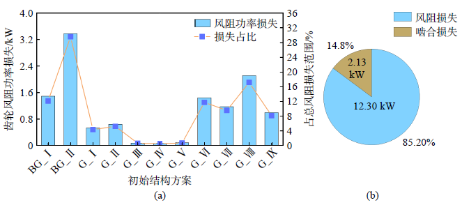

系统流场的油气环境将显著影响风阻损失。通过传动系统各齿轮的风阻损失分析可知,从动锥齿轮BG-Ⅱ的风阻损失最大,达3.64 kW,且锥齿轮副的风阻损失占总风阻损失的40%以上。传动系统各齿轮副的啮合损失主要集中在锥齿轮副、直齿轮副Ⅰ-Ⅱ和直齿轮副Ⅵ-Ⅶ处,这三处的啮合损失占总啮合损失的90%。
传动系统的主要损失来源为风阻损失,占总损失的85.20%。这一比例充分说明,在高速航空齿轮传动系统中,风阻损失已成为制约传动效率提升的关键因素。齿轮高速旋转时,齿面与周围空气和油雾之间的黏性剪切作用产生了巨大的阻力矩,这部分能量以热的形式耗散,不仅降低了传动效率,还进一步加剧了系统的温升。

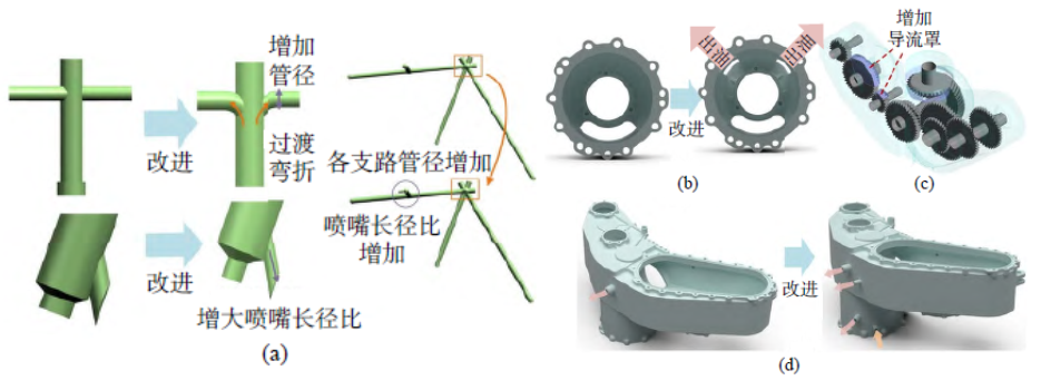

根据上述多场分析结果,从以下几个方面对齿轮箱和油路结构展开改进。
首先,针对油路压降过大的问题,增大主、次油路中出现湍流和旋流部位的管径,并在大弯折处增加过渡区域,以降低滑油流速、改变流态,改善由于流体湍动造成的压降。油路管径的骤缩和弯折是导致局部压降的主要原因,通过增大管径和增加过渡圆角,可以有效减小流动阻力,降低能量损失。
第二,为提高射流油气比、保证射流质量,增大部分喷嘴的长径比。喷嘴长径比的增加有助于滑油在喷嘴内部充分发展流动,减少气穴的形成,提高出口处的滑油体积分数。
第三,根据流场结果,在锥齿轮罩内加开出油口,以解决小锥齿轮困油造成的风阻损失增加问题。锥齿轮罩内大量存油是造成锥齿轮副风阻损失过大的重要原因,增加出油口可以及时将积聚的滑油排出,降低齿轮搅油时的阻力。
第四,在直齿轮Ⅵ和Ⅶ上端安装导流罩,改善空气流动直接冲击射流造成的射流破碎问题。导流罩可以引导齿轮高速旋转产生的气流,减小气流对射流的横向剪切作用,保持射流的完整性。
第五,在壳体上加开2个出油口,以抽取壳体内多余的滑油,并增添1个工业空气滤嘴,以平衡壳体内外压差。多余的滑油积聚不仅增加搅油损失,还提高了油气环境的含油量,加剧了风阻损失。

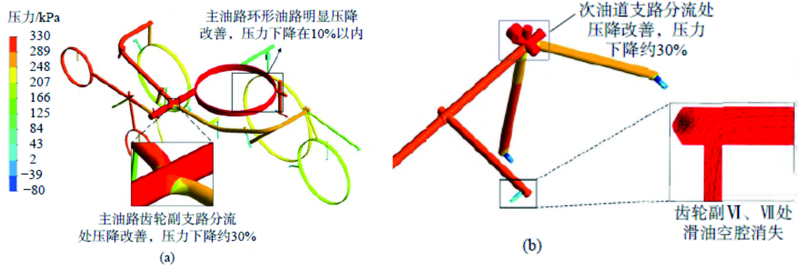

通过增加管径和过渡弯角,主油路中齿轮副支路发生的压力损失得到明显改善。特别是主油路齿轮副支路分流处的压降由原来的70%减少至30%。压降的显著改善意味着更多的压力能转化为滑油的动能,为喷嘴提供更高的喷油速度。
随着压降的改善,各喷嘴喷油速度均显著提升。其中齿轮副Ⅵ-Ⅶ的喷油速度由原先的9.50 m/s提升到21.71 m/s。喷油速度的大幅提高使得射流具备了更强的穿透能力,能够更有效地抵抗齿轮高速旋转所产生的空气屏障,将润滑油送达啮合区域。
提高喷嘴长径比后的喷嘴Ⅳ-Ⅴ管内流线显示,原先的滑油空腔消失,出口油气比提升至1,射流更加完整,抵抗空气击碎的能力增强。喷嘴出口油气比的改善意味着喷嘴能够提供纯净的滑油射流而非油气混合物,这对于保证齿面获得充分的润滑和冷却是至关重要的。

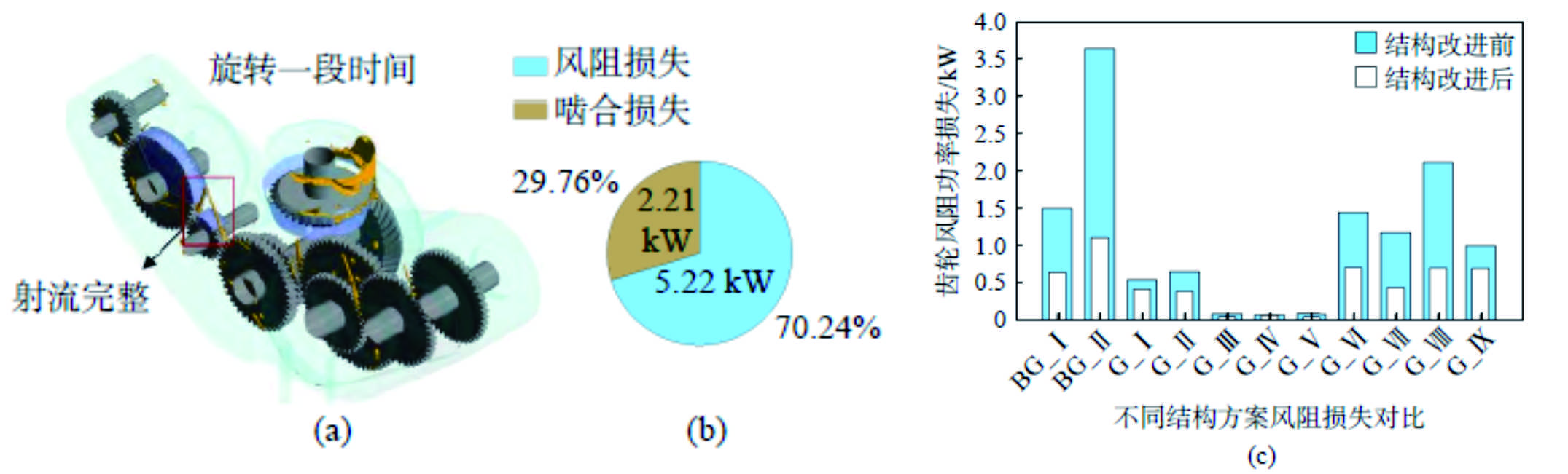

由于油路的改进和导流罩的增加,射流更加完整,系统内存油量降低,锥齿轮处几乎未出现存油和搅油现象。流场环境的改善直接带来了风阻损失的显著降低。虽然风阻损失依旧为主要损失来源,但其由原先的12.30 kW降低57.56%至5.22 kW,传动效率由原先的93.54%提高至96.67%。
改进前后各齿轮风阻损失对比发现,初始结构中产生主要风阻损失的齿轮,如主、从动锥齿轮BG-Ⅰ和BG-Ⅱ以及直齿轮G-Ⅵ,在结构改进后风阻损失均发生了一定程度的下降。其中从动锥齿轮BG-Ⅱ风阻损失降低最为明显,从3.64 kW降低至1.02 kW。主要原因是排油口的增加使得齿轮箱内整体油气环境得到改善——齿轮搅动油气的密度减小,对油气动量改变降低。导流罩的安装同样对风阻损失的降低起到了积极作用,通过限制齿轮周围的气流流动,减少了齿轮与空气之间的黏性剪切作用。

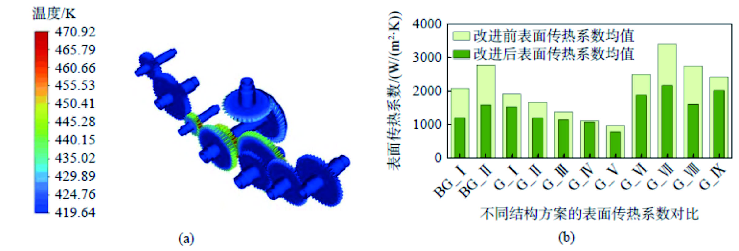

改进后系统的最高稳态温度为470.92 K,由于齿轮箱含油量减少,对比改进前略微增加了5.90 K。这一现象表明,在额定工况下,滑油对齿轮箱的冷却作用不可忽视——减少含油量虽然降低了风阻损失,但也削弱了滑油的对流换热效果。
改进前后齿轮表面传热系数均值对比发现,结构改进后齿轮的表面传热系数均值下降。这是由于流场中换热效果更强的滑油在结构改进后的体积分数明显降低。然而,对于更加高速的工况——齿轮箱超转情况下主动锥齿轮线速度达160 m/s——结构改进后风阻损失和温度均出现下降,最高温度由483.15 K降至465.15 K,显著降低了系统失效风险。这说明结构改进后的齿轮箱在超高速极端工况下的温度相对结构改进前更低,使得齿轮箱在整个服役工况内的可靠性得到提高。
