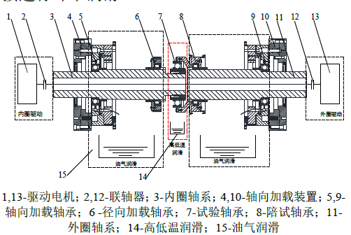

4.1 系统总体结构

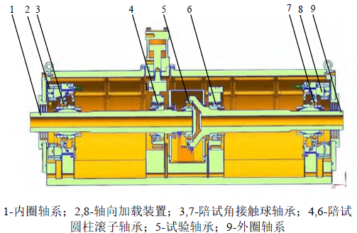

针对上述试验要求,本文介绍的航空发动机主轴轴承双转子试验系统主要由主轴轴系、驱动系统、加载系统、润滑系统和测控系统五大子系统组成。试验轴承的内外圈分别固定在主轴的内圈轴系和外圈轴系上,内外圈轴系分别通过独立的电机驱动。试验中,轴向载荷通过主轴两侧的轴向加载装置同时向轴向加载轴承施加载荷,分别作用于内外圈轴系上,从而施加到试验轴承;径向载荷通过径向加载装置向径向加载轴承施加载荷,作用于内圈轴系上,从而施加到试验轴承。试验轴承通过可控润滑油温的高低温润滑系统进行油浴加热,其他设备轴承通过一套独立的油气润滑系统直接进行环下润滑。
轴承
4.2 主轴轴系设计
主轴轴系是试验系统的核心承载部件,其设计直接关系到试验的精度和可靠性。试验轴承内外圈通过接头固定在独立驱动的内外圈轴系上,使试验轴承的内外圈可同向或反向旋转且转速独立可调。
内外圈轴系在靠近试验轴承的一侧安装外形尺寸为Φ140×Φ190×24(单位:mm)的陪试圆柱滚子轴承。内圈轴系的陪试圆柱滚子轴承的轴承座有轴向约束但径向可动,可将径向力通过内圈轴系传递到试验轴承上;外圈轴系陪试圆柱滚子轴承的轴承座固定,对外圈轴系提供径向支承。内外圈轴系在靠近电机侧安装外形尺寸为Φ130×Φ200×33(单位:mm)的陪试角接触球轴承。为减少附加抗弯刚度并施加轴向预负荷,轴系电机侧的角接触球轴承采用面对面安装,以承受轴向载荷并支承轴系。

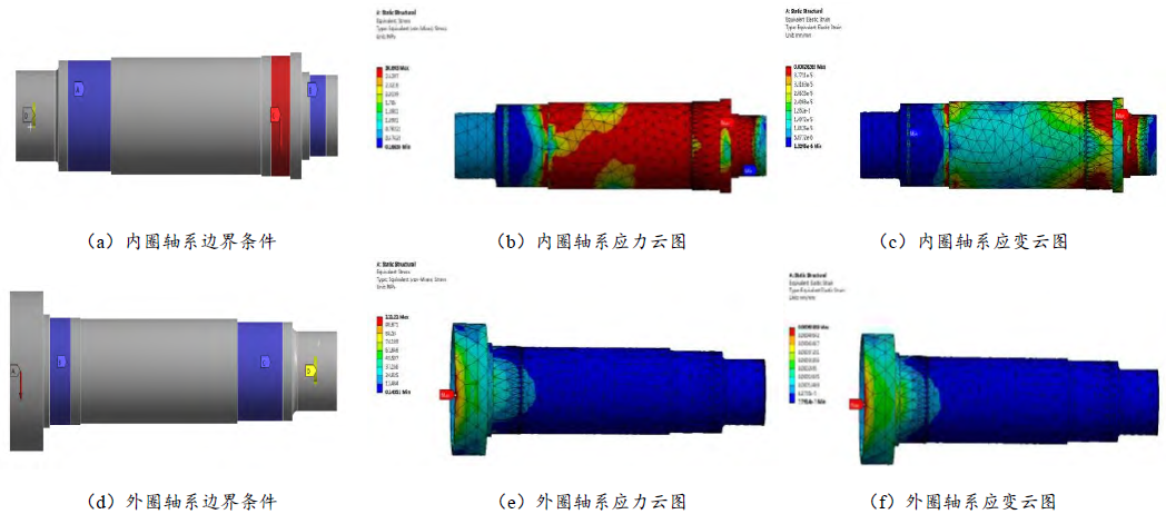

在轴系设计中,有限元分析是验证设计合理性的重要手段。在内圈轴系A、B处和外圈轴系B、C处施加圆柱面约束限制径向位移,在内圈轴系A处和外圈轴系C处限制轴向位移。在内外圈轴系D处分别施加15000 r/min的转速,并在内圈轴系C处和外圈轴系A处分别施加60 kN的载荷。分析结果表明,内圈驱动轴最大应力为30.7 MPa,外圈驱动轴最大应力为111.2 MPa,均低于材料许用静应力432 MPa,满足静强度设计要求。内圈轴系最大应变为2.6×10⁻⁵ mm,发生在轴承力施加处;外圈轴系最大应变为5.6×10⁻⁴ mm,发生在与试验轴承装配处,两个主轴的变形量都很小。

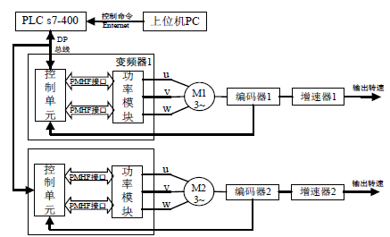

4.3 驱动系统设计
为满足试验轴承转速工况模拟需求,试验轴承内外圈需能够同向或反向旋转且转速独立可调,因此设计两套独立的转速驱动系统。上位机发送控制指令到PLC,PLC通过DP总线将指令传输给变频器的控制单元,通过PMHF接口和功率模块控制电机运行。电机输出端连接增速机,实现10倍转速放大。电机转速由编码器检测,实现转速的闭环控制。
在驱动系统的参数设计方面,需要计算不同转速下的转矩及功率。当转速达到30000 r/min时,电机所需功率为148 kW、扭矩为48 Nm。考虑到电机在启动时需承载负荷,并在变速过程中会遇到短暂的重载情况,为使试验系统能够平稳运行,电机需具备充分的功率余量。因此,选择交流异步电动机,其输出转速为3000 r/min、功率为160 kW、额定频率为50 Hz。这一选型方案在保证足够功率输出的同时,通过增速机实现了10倍的转速放大,满足了轴承高速试验的需求。

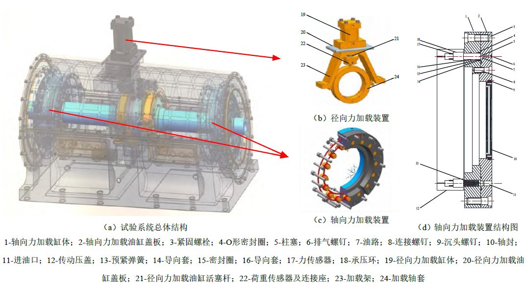

4.4 加载系统设计
加载系统为试验系统提供最大载荷60 kN的轴向和径向加载力。轴向加载装置输出的轴向载荷作用在承压环上,通过承压环传递至轴向加载轴承,轴向加载轴承将载荷传递给轴系,最后由轴系将载荷施加到试验轴承的内外圈。径向加载装置输出的径向载荷作用在径向加载轴承的轴承座上,径向加载轴承将载荷传递给内圈轴系的浮动端一侧,最后由内圈轴系将载荷施加至试验轴承。
轴向加载采用专门设计的中空液压缸加载装置。中空液压油缸安装在轴承座上,预紧弹簧和柱塞等间距交替分布在油缸上。传动压盖内装有承压环和力传感器,力传感器监测压力大小实现闭环伺服控制。由于液压系统在施加小轴向力时无法稳定加载且控制精度不佳,因此由轴向加载装置上的预紧弹簧提供轴向预紧力,以便在试验过程中始终保障轴承所需最小预负荷,通过调整弹簧的有效圈数或钢丝直径改变其大小。当轴向加载装置的液压油缸的加载力小于轴向预紧力时,由预紧弹簧提供轴向载荷;当加载力大于轴向预紧力时,由液压油缸提供轴向载荷。这种复合加载方式有效解决了小载荷工况下液压加载不稳定的问题。
径向加载油缸安装在和试验系统下箱体连接的支架上。轴套在竖直方向可以浮动,轴向方向通过挡块限位。液压缸活塞杆通过连接器和荷重传感器连接,荷重传感器直接作用在轴承外圈加载轴套上。该装置通过对液压加载的电液比例控制实现径向载荷的连续控制,可提供精确稳定的径向载荷。
为保证系统能够达到设计要求,在规定的响应时间内输出载荷,采用高频响比例减压阀控制液压系统,以实现系统的快速响应。经计算,当满足最大载荷为60 kN的设计需求时,所需液压系统工作压力为15.5 MPa,系统流量为5.6 L/min。考虑到系统应具有充分余量,系统设计压力为16 MPa,流量为10 L/min。油箱容积取系统流量的5~12倍,为150 L。

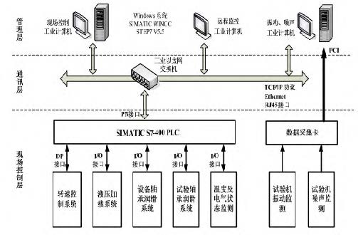

4.6 测控系统设计
测控系统由管理层、通讯层和现场控制层三部分组成。管理层由现场控制工控机和远程监控工控机组成,利用WINCC组态软件实现试验过程的实时控制和数据管理,并通过工业以太网交换器与PLC通讯。通讯层通过TCP/IP协议和Ethernet RJ45接口实现PLC与管理层计算机之间的实时通讯。现场控制层以西门子S7-400型PLC为核心控制器,通过PN接口和系统功能块与上位机通讯,通过DP接口和I/O接口与多个子系统连接,将各类传感器采集到的数据传输到PLC进行处理。
在传感器配置方面,温度监测采用非接触式红外温度传感器,通过测量轴承表面发出的红外射线来获得温度数据。为避免油雾等污染物对传感器镜头的影响,在探头前配置空气吹扫装置,其前端安装具有防油污涂层的高透光石英玻璃镜片。传感器距离被测表面70~100 mm,通过可调节支架固定和调整位置。
振动监测使用电涡流传感器进行非接触式测量,检测轴承内外圈转子的振动情况。电涡流传感器具有灵敏度高、频响范围宽、非接触测量等优点,适用于高速旋转机械的振动监测。传感器距离被测表面2 mm,通过支架固定和调整位置。
噪声监测采用电容传声器进行非接触式测量,通过测量轴承振动引起的噪声来监测轴承的运行状态。传声器距离被测表面100 mm,安装支架同振动传感器。噪声监测作为振动监测的补充,能够提供轴承运行状态的额外信息。
测控系统还具备数据自动记录和报警停机功能。所有监测项目均可设置报警值,当监测参数超出设定范围时系统自动报警并可根据预设逻辑执行停机操作。这种自动化监控方式有效保障了试验过程的安全性和数据的完整性。

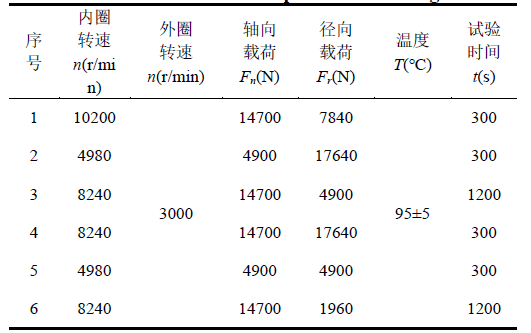

试验参数如上图,试验中,内圈转速设定为4980~10200 r/min、外圈转速为3000 r/min、轴向载荷为4900~14700 N、径向载荷为1960~17640 N,润滑温度为95±5℃。

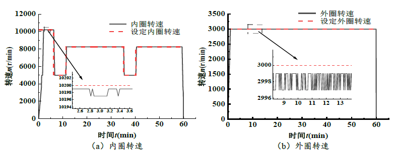

稳态运行后,外圈转速波动范围为2996~2999 r/min。当内圈转速设定值为10200 r/min时,波动范围控制在5 r/min以内,其余设定值区间内的波动幅值均控制在0.02%以内,满足转速控制精度±0.5% F.S的要求。这一结果表明驱动系统具有良好的转速控制性能,能够准确模拟轴承在发动机中的转速工况。

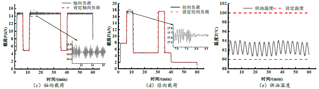

当轴向、径向载荷设定值分别为14700 N、17640 N时,波动范围均控制在300 N以内,其余设定值区间内的波动幅值也均控制在0.5%以内,满足载荷控制精度±2% F.S的要求。加载系统的精确控制为轴承在接近真实载荷条件下的性能测试提供了可靠保障。
主供油温度波动范围为90.5~94.5℃,均在设定值95±5℃之间。这表明高低温润滑系统能够有效维持稳定的供油温度,满足轴承高温工况模拟的需求。

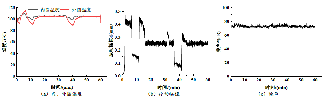

5.3 轴承性能参数分析
试验轴承内外圈温度受到内圈转速变化的影响,但总体保持在相对稳定的范围内,分别稳定在95~110℃和90~115℃之间。轴承温升特性与转速和载荷密切相关。随着内圈转速的增加,轴承内外圈温度均显著升高。试验中观察到的温度变化趋势与理论分析一致,证明了试验系统能够有效模拟轴承在实际工作中的热状态。
轴承的振动幅值随着内圈转速的变化而变化,且在转速急加减过程中变化剧烈,最大为0.48 mm,最小为0.05 mm。振动幅值对转速变化的敏感性反映了轴承-转子系统的动力学特性。在双转子系统中,振动特征受到内外转子耦合效应的影响,呈现出比单转子系统更为复杂的特征。试验中观察到的振动变化规律为轴承的动态特性分析提供了重要数据。
噪声水平基本保持稳定在70~78 dB,波动幅度较小。噪声作为轴承运行状态的重要表征参数,其稳定性反映了轴承在试验过程中的运转平稳性。噪声监测结果与振动监测结果相互印证,共同说明了试验轴承在整个测试过程中的运行状态。
