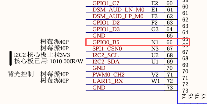

1.2. 匹配开发板引脚
硬件原理图路径:ELF-RK3506开发板资料包\05-硬件资料\05-0 PDF原理图
从硬件原理图可知,连接器66引脚号对应开发板功能GPIO0_B5。

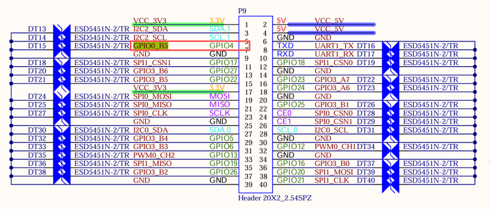

1.3. 定位开发板物理位置
核心板的功能引脚通过连接器传输到底板,下面需要确认目标引脚在底板上的具体物理接口位置。
在原理图中搜索GPIO0_B5网络标号,对应开发板P9排针的7引脚。

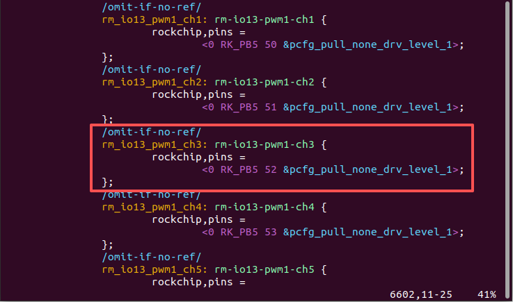

2.1. IOMUX配置
确定引脚后,需要在设备树中配置IOMUX参数以确保引脚正确工作在pwm1_ch3模式。
打开文件 kernel/arch/arm/boot/dts/rk3506-pinctrl-rmio.dtsi,找到pwm1_ch3相关定义,可以看到rm_io13_pwm1_ch3节点描述了 GPIO0_B5 复用成PWM1_CH3。

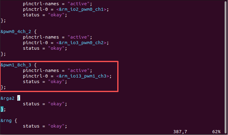

2.2. 设备节点配置

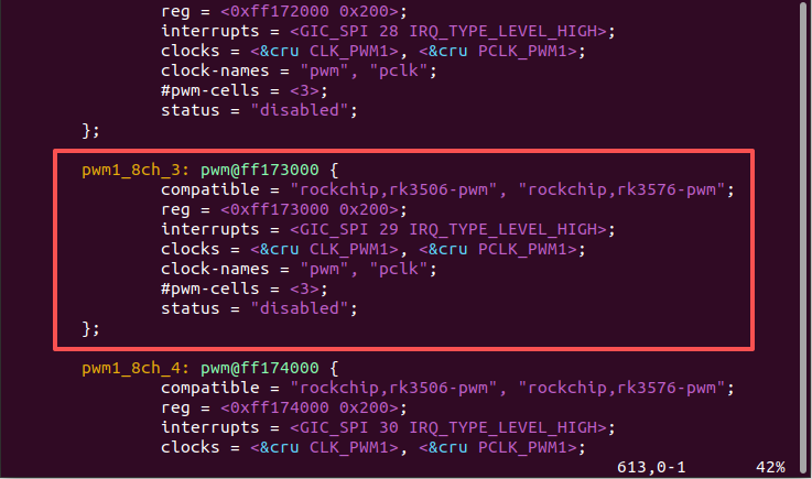

在设备树文件 kernel/arch/arm/boot/dts/rk3502.dtsi 中已经定义好 12 路 PWM 信号的相关节点和使用的引脚。
Linux
打开 kernel/arch/arm/boot/dts/elf-3506-common.dtsi 添加相关节点,引用rm_io13_pwm1_ch3节点并将状态设为“okay”。
&pwm1_8ch_3 {        pinctrl-names = "active";        pinctrl-0 = <&rm_io13_pwm1_ch3>;        status = "okay"; };
Linux

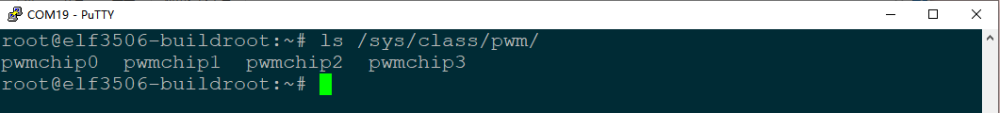

开发板启动后会生成新的pwm节点,可通过以下命令验证:
root@elf3506-buildroot:~# ls /sys/class/pwm/
Linux
pwm 驱动中生成的节点是依次向下枚举的,pwmchip0 节点对应的是设备树中的 pwm1_8ch_3,pwmchip1 节点对应的是设备树中的 pwm0_4ch_0,pwmchip2 节点对应的是设备树中的 pwm0_4ch_1,pwmchip3 节点对应的是设备树中的 pwm0_4ch_2。

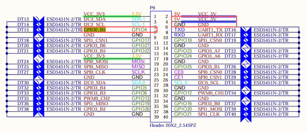

4.1. 硬件连接
左侧风扇模块引脚,右侧开发板引脚:
S--------GPIO0_B5(P9的7引脚)
V-------VCC_5V(P9的4引脚,红色座子)
G-------GND(P9的6引脚,黑色座子)
Linux
