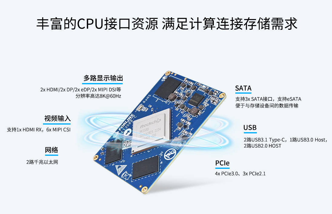

飞凌嵌入式FET3588J-C核心板采用8nm制程工艺,集成四核Cortex-A76(1.6GHz)与四核Cortex-A55(1.3GHz)大小核架构,搭配Mali-G610 MP4 GPU和自研三核NPU,综合算力达6TOPS。其多媒体性能尤为突出:支持8K@60fps H.265/VP9解码、8K@30fps H.264编码,可轻松应对32路1080P视频流并发处理;原生支持2×HDMI 2.1、2×eDP 1.3、2×DP 1.4、2×MIPI-DSI等多种显示接口,实现四屏独立显示,满足监控中心多画面拼接、画中画、数据叠加等复杂需求。

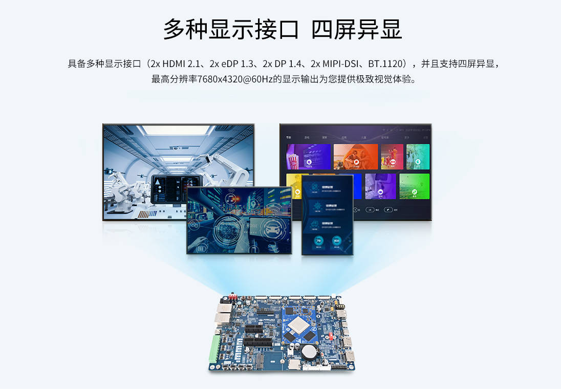

传统监控主机依赖独立显卡或多路分线器实现多屏输出,硬件成本高且布线复杂。飞凌嵌入式FET3588J-C核心板通过原生多接口支持,单芯片即可驱动四块独立显示屏。基于Linux DRM/KMS驱动框架,开发者可通过简单配置实现不同屏幕的内容隔离。
