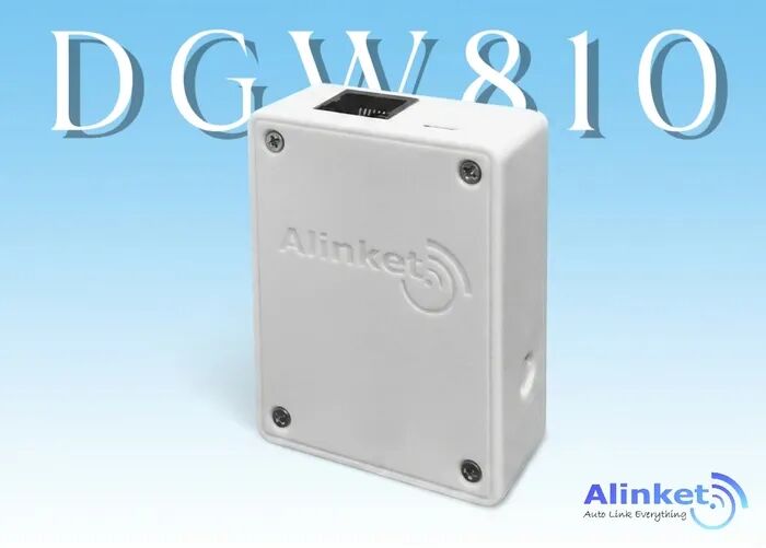

蓝牙转WiFi网关:DGW810

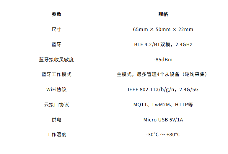

DGW810是自连科技研发的BLE转WiFi数据网关,体积65×50×22mm,Micro USB供电,工作温度-30°C~+80°C。
它的工作逻辑很直接:通过内置蓝牙模块采集心电贴、血氧仪、血压计、体温贴等蓝牙设备的数据,转换成WiFi数据格式后,实时上传到指定服务器。数据传输路径灵活——可以通过内网TCP直接传给本地健康数据中心管理系统,也可以通过LwM2M、MQTT、HTTP等协议经外网传到云端管理平台,本地部署和云端部署可以根据项目需求灵活选择。
需要说明的是:DGW810工作在蓝牙主模式,可管理最多4个蓝牙从设备,多设备之间为轮询采集。具体并发表现建议结合实际项目场景测试确认。

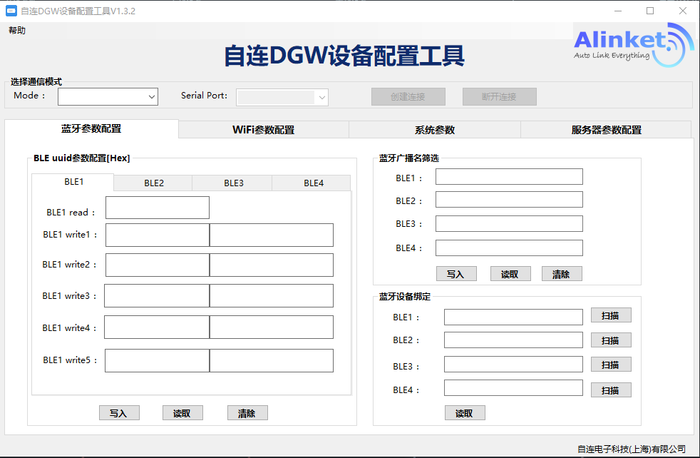

支持断线重连、数据缓存、全面透传,网络出现短暂异常时不会丢失数据。支持OTA远程固件升级,设备部署后可以远程推送更新,不需要现场逐台升级。配置通过PC工具完成,几步操作即可联网,不需要专业技术人员驻场调试。

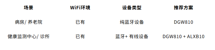

场景一:病房或养老院——DGW810单独使用
适用条件:蓝牙设备是主要的数据来源,并且现场已经有稳定的WiFi网络的场景下。适合预算有限、不需要整体信息化改造的中小型养老院和病区,不需要上一套完整的云平台系统,只需要把已有的蓝牙设备数据传出来。

场景二:健康监测中心或诊所——DGW810 + ALXB10
适用条件:现场既有蓝牙设备,也有带以太网接口的有线医疗设备,并且想把所有设备的数据统一汇聚上云。同样是面向中小型机构,设备种类比单一病房要更复杂,但仍然不需要大型信息化系统,用两个标准化产品就能覆盖。

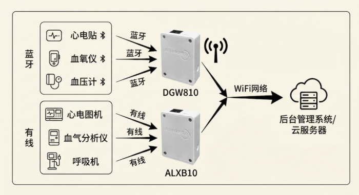

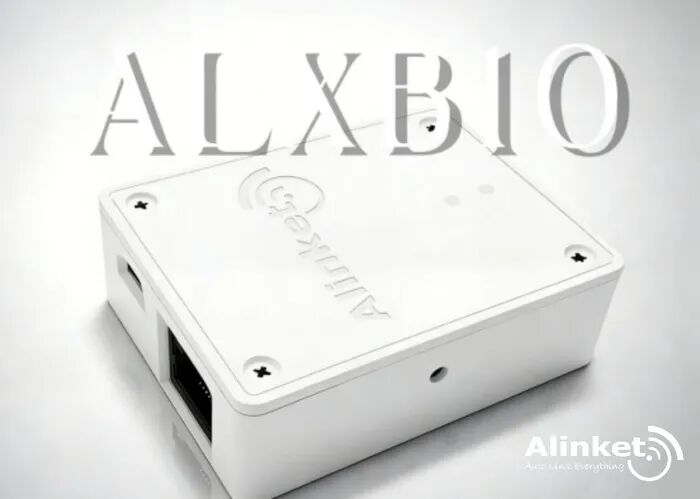

DGW810负责接入蓝牙设备;ALXB10以太网转WiFi网桥负责把有线设备无线化。只需要插入设备的网口,有线设备就接入了同一个WiFi网络。ALXB10同样工作在二层转发模式,不会改变现场原有的网络结构,IP和MAC地址保持不变,现有系统不受任何设备的识别方式影响。

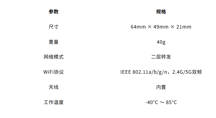

ALXB10体积小巧(64×49×21mm,仅40g),内置天线设计简洁,适合直接贴附在便携式医疗设备旁,不会增加设备负担;工作温度低至-40°C,能覆盖更严苛的医疗存储和运输环境。
两类设备的数据通过同一套WiFi网络传输到后台系统,相互不干扰,部署当天就可以完成。
