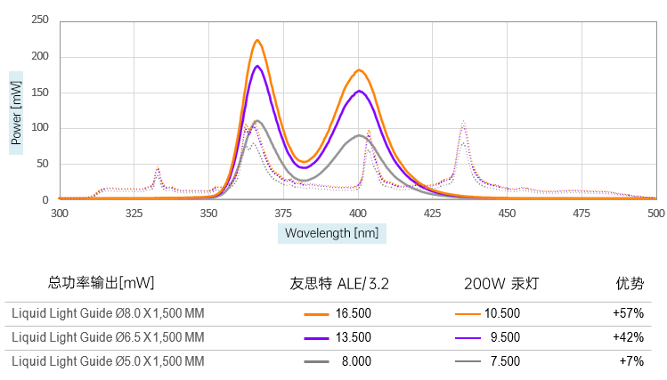

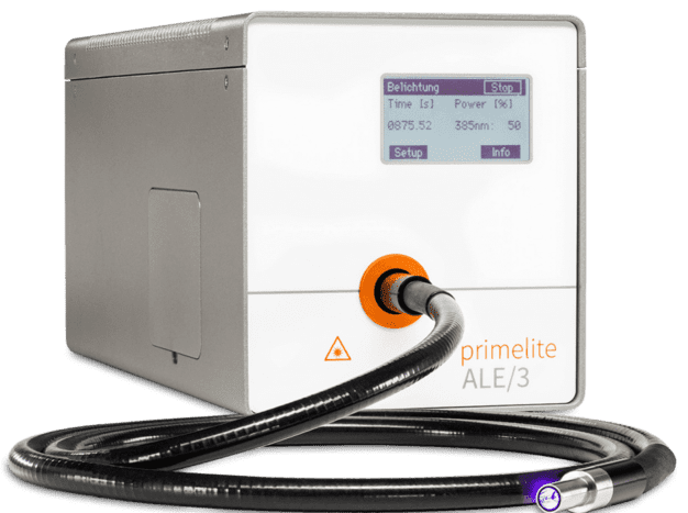

友思特ALE 3紫外光源为例,它是一款专门替代传统水银灯的高输出LED紫外线光源装置。该产品可提供单光谱设置(365、385、405或435nm)和多光谱等多种波长输出方案,光功率高达13W,可达到甚至超过典型汞灯的照度水平。这样的输出能力意味着使用ALE 3时,单个工件耗时更短,生产效率提升,提高产线整体吞吐量。

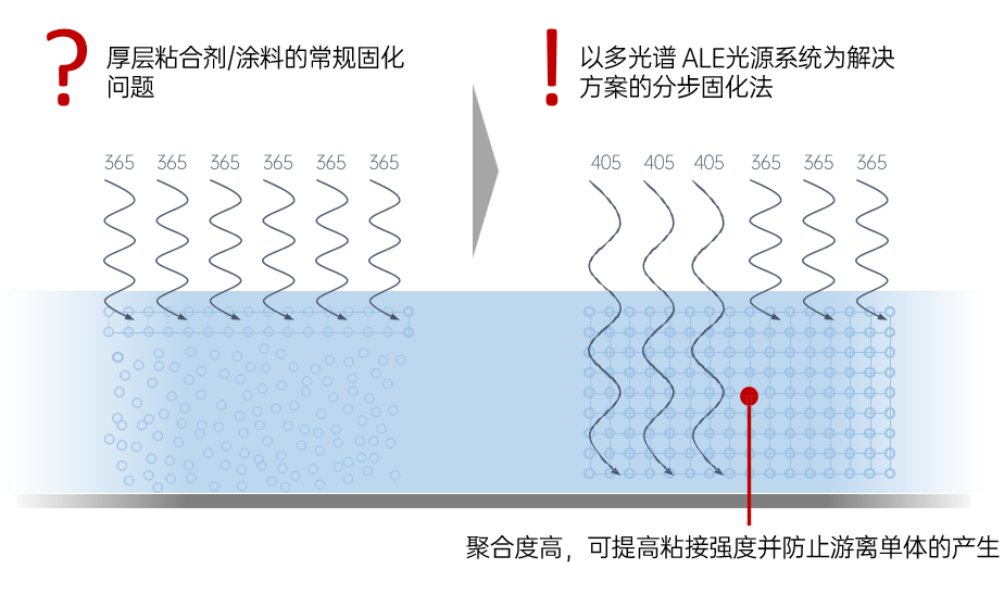

友思特ALE 3的多波长组合设计能够实现灵活的光固化策略,较高波段辐射进入粘合剂深层,较短波段则作用于固化表面层,形成完全固化的粘合层和理想的表面效果。友思特ALE 能够单独控制某个波段或合并多个波段进行输出,能够同时适应多种胶粘剂和涂层材料,尤其适用于厚感光材料层的固化应用
