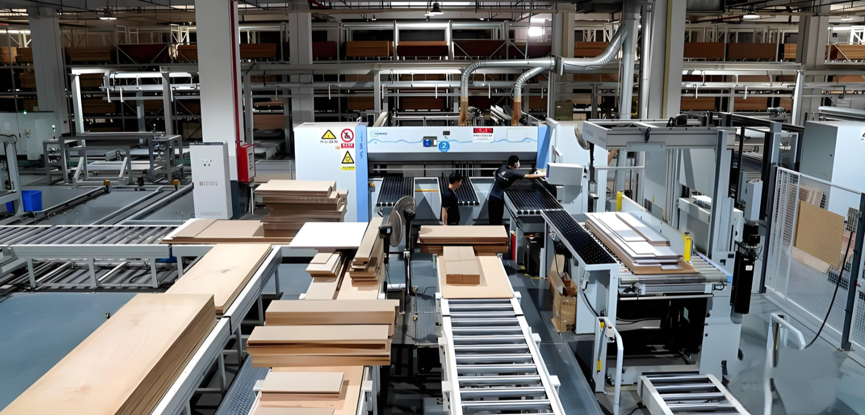

一、行业痛点
华南某大型板式家具制造基地部署10条全自动定制家具生产线,产线核心控制单元为18套西门子S7-400 PLC。项目建设期采用MPI/DP总线作为核心通讯架构,伴随家具定制化订单规模持续扩张,原有通讯体系短板凸显,成为车间智能化升级的核心阻碍:
硬件原生通讯局限:S7-400 PLC无自带以太网接口,无法直接与新型S7-1500 PLC联动协同,也难以对接工厂专用家具MES系统;
数据数字化断层:开料切割精度、封边压力、钻孔深度等核心工艺参数,以及开料机、封边机、数控钻等设备运行状态无法实时上传、统一分析;
生产管理效率低下:定制订单缺少完整工艺追溯链路,设备故障排查周期长,直接制约家具交付效率与成品品质稳定性。

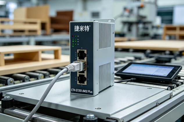

二、解决方案
项目选用捷米特ETH-S7300-JM02 Plus专用以太网通讯模块,该产品针对西门子S7-300/S7-400系列PLC开发,整机尺寸 71mm×25mm×96mm,可直插CPU自带9针DP母口,无需额外供电、不占用PLC机架插槽,完美适配家具车间木屑多、震动强、设备排布密集的恶劣工况。针对板式家具产线改造,模块核心优势如下:
1.协议透明转换,打通新旧设备壁垒
将S7-400原生MPI/DP总线信号无损转换为标准TCP/IP以太网协议,老旧PLC可快速接入全以太网工控网络,稳定传输多工序定制化工艺参数,实现新旧设备无缝互通。
2.多路9针母口扩展,支持多终端同步监控
模块自带扩展9针接口,可并联多台威纶通国产触摸屏,支持多主站并行通讯,同步满足开料、封边、钻孔、组装全工序在线监控需求。
3.多工业协议兼容,适配全层级数字化系统
原生支持S7私有通讯、Modbus TCP、OPC UA主流工业协议,可对接车间SCADA、MES等数字化平台,完全匹配家具制造行业工控交互标准。
plc
4.免编程即插即用,大幅降低改造成本
无需改动S7-400原有控制程序,保留原有MPI通讯地址与波特率,切割、封边、钻孔等原有工艺控制逻辑无需二次调试,改造门槛低、停机时间短。
5.高速低延迟传输,适配流水线连续生产
采用10/100M自适应以太网,端到端数据传输延迟低于5ms,满足板式家具多设备联动、高速连续生产的实时数据交互要求。
6.工业级电气防护,适配恶劣车间环境
内置磁耦隔离+TVS浪涌防护电路,通过2kV群脉冲抗干扰测试,数据传输零丢包,可抵御车间木屑粉尘、机械震动、变频器电磁干扰等现场问题。

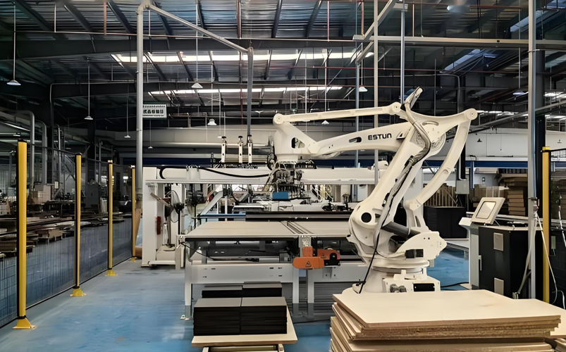

三、系统架构与设备清单
(一)现场设备层
生产产线:10条板式家具全自动产线(开料、封边、钻孔、打磨、组装工序)
核心控制器:18套西门子S7-400 CPU 414-2DP
模拟量采集模块:36块 6ES7431-7QH00-0AB0,采集切割精度、封边压力、钻孔深度、送料速度等工艺数据
通讯转换单元:18台捷米特ETH-S7300-JM02 Plus以太网转换模块
本地人机界面:32台威纶通 MT8102iE 触摸屏,原有通讯组态完整复用,无需更换硬件
(二)集中控制层
协同控制器:6套西门子S7-1500 CPU 1513-1PN,统筹管控开料、封边、钻孔设备定位、压力、精度联动,实现工艺精准协同。
(三)生产信息管理层
上位服务器:3台研华工业服务器
监控组态系统:WinCC7.5 SP2+KepwareV6.9 SCADA平台
生产执行系统:家具行业定制MES(Java+Oracle架构),覆盖工艺追溯、质量管控、设备运维、能耗统计、订单全流程跟踪功能
(四)工业网络层
5台赫思曼RS20-1600M4M4SDAP工业交换机,搭建千兆环网架构,RSTP自愈时间<50ms,保障车间7×24小时不间断稳定通讯。

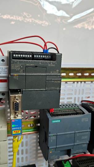

四、实施步骤
Step1硬件快速安装,停机损耗极低
单台PLC改造停机仅需3分钟,最大限度减少产线停工与板材损耗:
拔下S7-400 CPU原有9针DP总线插头;
捷米特ETH-S7300-JM02 Plus模块插接至CPU DP母口;
原总线插头接入模块自带扩展母口,原有威纶通触摸屏同步转接至扩展口,MPI地址维持不变,无通讯地址冲突;
使用CAT5e工业屏蔽网线连接模块RJ45网口,接入车间千兆工业交换机,完成硬件部署。
