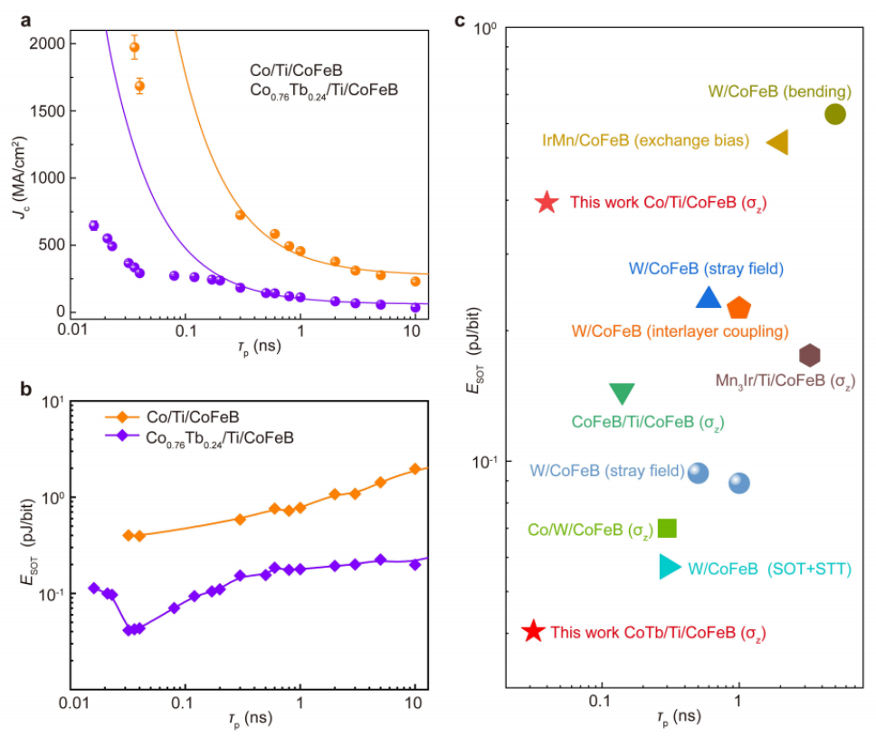

近日,北京航空航天大学集成电路科学与工程学院赵巍胜教授、张悦教授团队在超快自旋轨道矩(SOT)领域实现重大突破,首次在CoTb/ Ti/CoFeB/MgO异质结构中实现皮秒级垂直磁化无场翻转,相关成果发表于国际知名期刊《 Nature Communications》 ,论文题为 “Picosecond all-electrical perpendicular magnetization switching”。致真精密仪器PS1DX-Cryo 低温探针台为本项研究的精密测试环节提供关键硬件支撑,保障实验数据精准可靠。
当前,非易失性自旋电子存储 、逻辑器件已在类脑计算 、量子计算、传感等领域展现出广阔应用前景。但传统器件磁化翻转速度普遍处于纳秒量级,不仅限制运算速率,还存在能耗偏高的问题 。此前虽有研究利用超快激光实现皮秒级磁翻转,却无法兼容主流 CMOS  集成电路工艺;而基于自旋轨道矩的电驱动磁化翻转,长期难以在无外磁场条件下达成皮秒级超快响应,成为制约行业发展的技术瓶颈。
本研究创新性选用稀土 -  过渡金属亚铁磁合金CoTb作为自旋轨道矩源层 。该材料具备极强的自旋 -  轨道耦合效应,可同时产生面内、面外两类自旋电流,大幅提升电荷  -   自旋转换效率 。经过组分优化后,Co0.76Tb0.24体系展现出最优综合性能。
核心实验成果
1 .超高速翻转:实现最短16 ps 的确定性磁化翻转,刷新电驱动垂直磁化无场翻转速度的世界纪录;
2 .超低能耗:针对100 x 100nm2尺寸器件,单次翻转能耗低至41 fJ/bit,相比传统铁磁材料能耗降低一个数量级;
3 .宽温区稳定工作:器件可在  10–350 K  超宽温度范围内实现稳定无场翻转,极大提升了实际应用价值。

本研究需要在宽温环境下完成直流电学测试 、电流诱导磁化翻转、反常霍尔电阻检测等多项高精度实验,致真精密仪器PS1DX-Cryo低温探针台可提供温度范围<8K~420K 有效保障实验顺利推进 。该设备可精准覆盖  10–350 K  全实验温区,温控稳定 、抗干扰能力强,能够有效屏蔽外界环境对微弱电 、磁信号的影响,保障测试精度 。同时设备完美适配Hall bar 微纳器件的测试需求,全程支撑团队完成毫秒级脉冲磁化翻转 、 电学参数标定等核心数据采集工作。依托低温探针台稳定可靠的运行性能,团队成功验证了器件在全温区范围内无场磁化翻转的稳定性,为论文核心结论提供了坚实的实验支撑。
结合微磁学模拟与数值分析, 团队进一步厘清了脉冲宽度 、 自旋电流配比与器件能耗、翻转效率的内在关联 。研究发现,当自旋极化倾角η约为 45°  时 ,器件可同时实现超快响应与最低能耗;16 ps  超快翻转遵循相干磁化转动机制,磁矩翻转过程整体均匀 、效率极高。
对比传统铁磁材料,COTb这类稀土亚铁磁合金优势十分突出: 电荷 -  自旋转换效率更高、杂散场微弱,适配高密度集成场景;且材料为非晶结构,可实现晶圆级大规模制备,与现有半导体工艺具备良好兼容性。
此项成果成功将自旋电子器件工作频率从吉赫兹(GHz)推向太赫兹(THz)  区间,为研发超高速、低功耗 、易集成的新一代自旋芯片开辟了全新方向 。而致真精密仪器低温探针台的应用,也再次证明国产精密测试设备在前沿自旋电子学研究中,已具备比肩国际水平的实力,能够为高端科研项目保驾护航。
