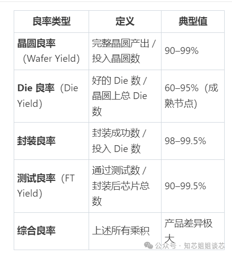

一、良率是什么?
最直白的定义:芯片但"良率"这个词在不同阶段含义略有不同
芯片
我们通常说的"良率",主要指的是 Die 良率——一张晶圆上,有多少比例的 Die 是好的。

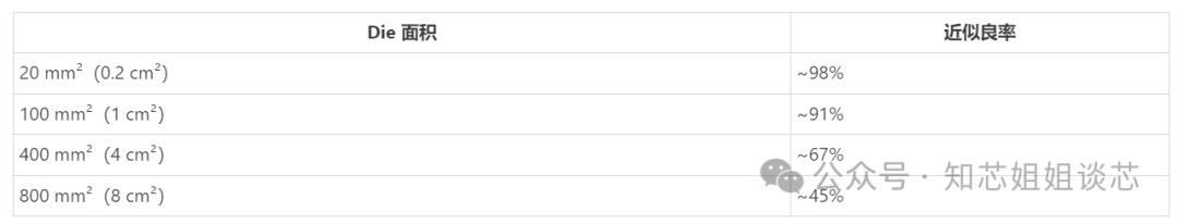

三、缺陷密度与 Die 面积的关系——为什么大芯片良率低
这里有一个非常重要的统计规律,工业界用 Murphy 良率模型来描述:
芯片
简化来说,当缺陷密度 D0D0一定时,
Die 面积 AA 越大,良率 YY 越低。
直觉上也很好理解:Die 面积越大,被随机缺陷击中的概率越高。举个数字例子(假设缺陷密度D0=0.1缺陷/cm2)
