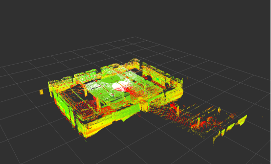

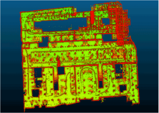

场端激光雷达基于主动式飞行时间测距原理,通常高位部署于车库立柱顶端、车道交叉口、弯道盲区上方等关键点位,经统一时空标定后完成多雷达点云拼接,构建覆盖公共车道与作业车位区域的全局感知坐标系。作为主动探测器件,其性能基本不受地下车库弱光、光影变化、地面反光等环境的显著干扰,可稳定输出高密度三维点云数据。经点云去噪、背景滤除与语义分割算法处理后,系统既能精准识别车位轮廓、立柱、减速带、地锁、限位器及散落杂物等静态目标,也能通过多帧目标跟踪算法实时监测行驶车辆、行人、手推车等动态对象,测距精度达厘米级,有效弥补视觉、超声波方案对低矮小目标、弱纹理物体的识别短板。
