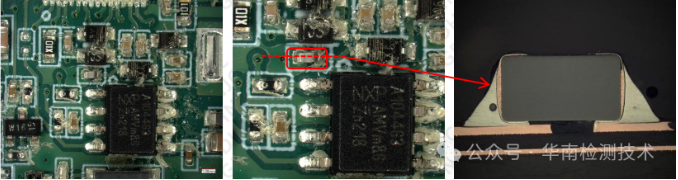

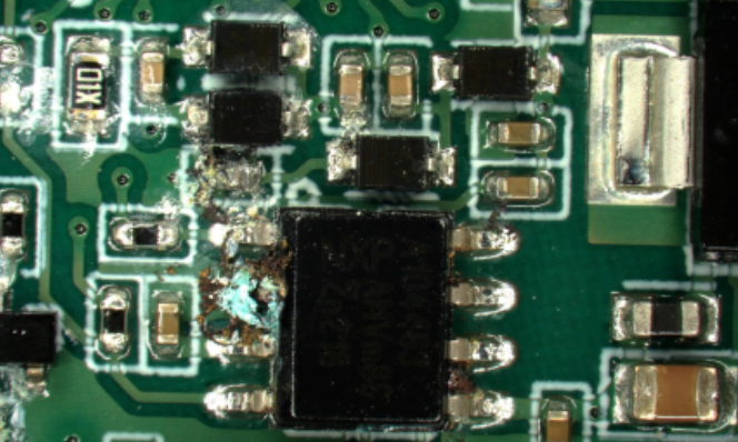

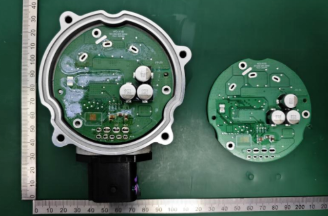

2.1 外观检查:锁定失效区域与宏观特征
检测目的:通过宏观观察,初步判定失效位置、失效模式及可能的失效诱因。
使用设备/标准:超景深三维显微镜(Keyence VHX-7000),放大倍率20×~200×,依据IPC-A-610《电子组件可接受性标准》进行外观评估。
关键发现
失效PCBA表面三防漆涂覆不均匀,边缘区域存在明显漆膜堆积气泡缺陷
失效位置集中在电源管理芯片U2周边,该区域存在碳化痕迹金属腐蚀产物
焊盘表面出现绿色腐蚀产物(疑似铜盐化合物)
OK样品三防漆涂覆均匀,无气泡、无堆积
结论性语句:外观检查确认失效区域位于PCBA边缘,且三防漆涂覆质量存在明显异常,初步怀疑三防漆工艺缺陷与电化学腐蚀相关,但需进一步检测排除设计缺陷与焊接缺陷。

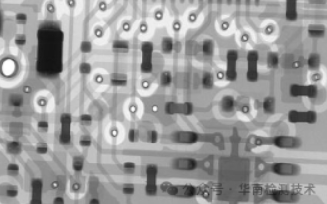

2.2 X-ray无损检测:排查内部结构缺陷
检测目的:在不破坏样品的前提下,检查PCBA内部焊点质量、器件封装完整性及是否存在内部短路隐患。
使用设备/标准:岛津SMX-1000 X射线检测系统,电压90kV,电流100μA,依据IPC-A-610、GJB 548B等标准进行无损检测。
关键发现
失效样品与OK样品的器件封装均无裂纹、空洞等异常
BGA焊球阵列完整,无移位、空洞率<<5%(符合IPC-A-610 Class 2要求)
电源管理芯片U2周边无内部连锡、桥接等短路迹象
通孔镀层完整,无孔壁断裂或镀层空洞
结论性语句:X-ray检测排除了器件封装缺陷、焊接短路及通孔可靠性问题,确认失效与PCB内部结构无关,将失效根因锁定在表面工艺或材料兼容性层面。

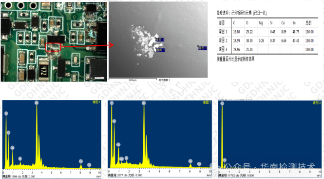

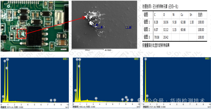

2.4 SEM/EDS微观分析:揭示腐蚀机理与元素证据
检测目的:利用扫描电子显微镜(SEM)观察失效区域微观形貌,结合能谱分析(EDS)确定腐蚀产物元素组成,判定腐蚀类型与腐蚀源。
使用设备/标准:ZEISS Sigma 300场发射扫描电子显微镜(分辨率1.0nm),配套Oxford X-Max 50能谱仪,依据GB/T 17359-2012《微束分析 能谱法定量分析》进行元素分析。
关键发现
失效区域焊盘表面覆盖大量枝晶状腐蚀产物,呈典型的电化学迁移(ECM)形貌
腐蚀产物EDS分析显示:Cu含量42.3%、Cl含量18.7%、O含量28.5%、C含量10.5%
枝晶结构沿电场方向生长,连接相邻焊盘,形成导电通路导致短路
失效芯片封装底部存在白色结晶物,EDS检测含S、Cl元素
OK样品焊盘表面清洁,无腐蚀产物,EDS仅检测到基体元素(Cu、Sn、Ni)
结论性语句:SEM/EDS分析确认了氯离子(Cl⁻)诱导的电化学腐蚀是失效的直接原因,枝晶状腐蚀产物形成导电桥导致短路烧毁,但氯离子来源需进一步通过成分分析确认。

2.5 金相切片分析:剖切验证内部腐蚀路径
检测目的:通过金相切片技术,剖切失效区域,观察腐蚀是否沿PCB内部层间或孔壁扩展,验证腐蚀路径与深度。
使用设备/标准:Struers Secotom-50精密切割机、Tegramin-30自动磨抛机,配合Leica DM2700M金相显微镜,依据IPC-TM-650 2.1.1《微切片制备与检查》标准执行。
关键发现
切片显示失效区域铜箔表面存在点蚀坑,深度约8~12μm
腐蚀沿铜箔表面横向扩展,未穿透至内层电路,确认为表面腐蚀而非层间腐蚀
三防漆与铜箔界面存在间隙,漆膜附着力不足,腐蚀性介质可渗透至界面
通孔孔壁镀层完好,无孔壁断裂或镀层剥离
结论性语句:金相切片验证了腐蚀为表面局部腐蚀,三防漆与基材界面存在渗透通道,腐蚀性介质(含Cl⁻)通过漆膜缺陷渗透至铜表面,引发电化学腐蚀,但腐蚀性介质的具体成分仍需FTIR确认。

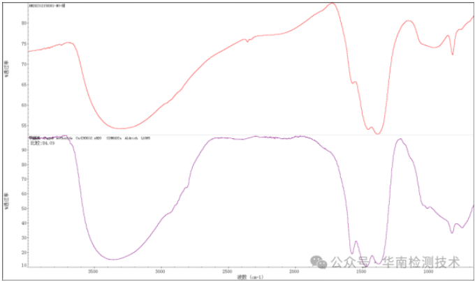

2.6 FTIR红外光谱分析:溯源三防漆残留物成分
检测目的:通过傅里叶变换红外光谱(FTIR)分析,检测三防漆固化程度及残留物成分,确认酸性物质来源。
使用设备/标准:Thermo Scientific Nicolet iS50 FTIR光谱仪(配备ATR附件,分辨率4cm⁻¹),依据ASTM E1252-98《获取红外光谱用于定性分析的标准指南》执行。
关键发现
失效样品三防漆红外光谱显示:1730cm⁻¹处C=O伸缩振动峰强度异常,表明树脂固化不完全
检测到1710cm⁻¹处羧酸C=O特征峰,确认存在游离羧酸残留
1250cm⁻¹处C-O-C醚键吸收峰减弱,表明交联反应不充分
失效区域白色结晶物FTIR谱图与三防漆固化剂成分匹配,含胺类固化剂残留
OK样品三防漆固化完全,无羧酸残留特征峰
结论性语句:FTIR分析确认三防漆固化不完全是导致失效的根本原因——残留羧酸与胺类固化剂在潮湿环境下形成酸性微环境,释放Cl⁻等腐蚀性离子,引发电化学腐蚀并导致枝晶生长,最终形成短路烧毁。
