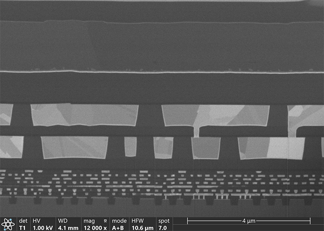

逻辑芯片
(CPU/GPU)对互连要求最高。它需要把数十亿个晶体管连接成复杂的高速通路,既有密密麻麻的局部信号线,也有宽大的电源线和全局总线。因此逻辑芯片的金属层数最多,先进节点(如5nm、3nm)通常有12到16层。最下面几层用铜和低k介质,线宽细、密度高;中间层走全局信号;最上层厚金属用于供电和散热。

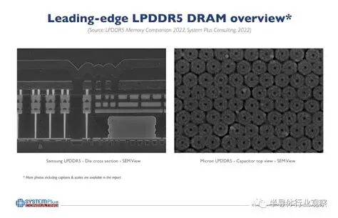

DRAM内存
追求的是存储密度和访问速度。它的单元结构规整,外围电路相对简单,互连复杂度低于逻辑。主流DRAM的金属层数在3到6层之间,一般采用铜互连,但不需要极低k介质,因为延迟不是首要瓶颈。

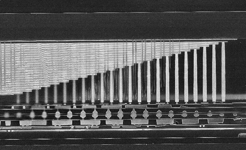

NAND闪存
(尤其是3D NAND)的存储单元垂直堆叠在下方,外围电路做在侧面或上方。它的互连主要是把外围逻辑和字线/位线连接起来,层数比逻辑少,通常在4到8层。由于存储密度主要靠纵向堆叠,金属层不需要太多,但每层金属的厚度和宽度会根据电流负载优化。

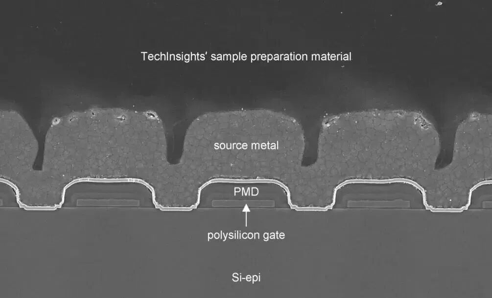

功率芯片
(如MOSFET、IGBT、GaN HEMT)的任务是承载大电流、耐高压。它的晶体管数量少(通常只有一个或几个功率管),互连非常简单。功率芯片的金属层通常只有1到2层,而且金属非常厚(数微米甚至十几微米),以降低电阻、承受大电流。材料多用铝或铜,有时还会在顶层沉积厚铝或电镀铜。
