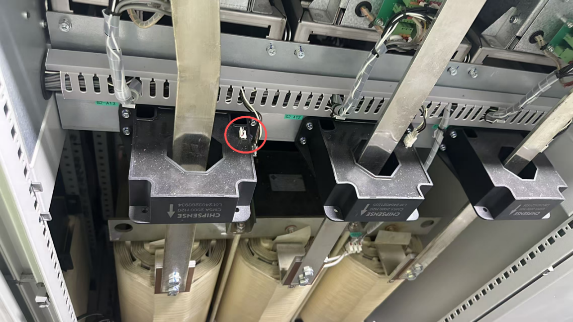

最近在整理一些MW级PCS方案时,我们也对几种大电流检测方案进行了对比。
最终发现,真正适合2000A以上应用的产品,其实关注点已经非常一致:
首先是精度,需要尽可能降低全温漂移;其次是微秒级响应,避免动态控制受限;再就是较大的过载测量能力和更高等级的绝缘设计。

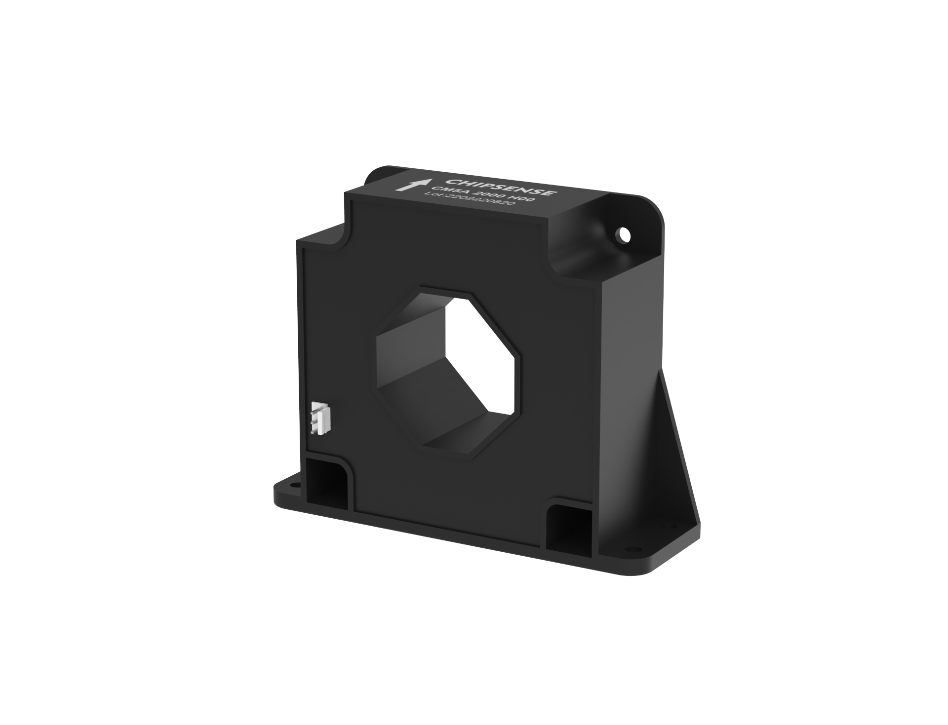

例如芯森电子推出的 CM5A 2000 H20,额定2000A,综合精度可达±0.3%,响应时间约0.5μs,测量范围覆盖±4250A,同时具备6kV AC绝缘耐压和23kV瞬态耐压能力,这类指标更符合当前MW级PCS的发展方向。
储能
不过,即使选择了性能不错的传感器,也别忽略外围设计。
很多项目最后测出来的数据不稳定,并不是传感器本身的问题,而是母排安装、采样电阻精度、PCB布线以及EMC处理共同造成的结果。
储能
