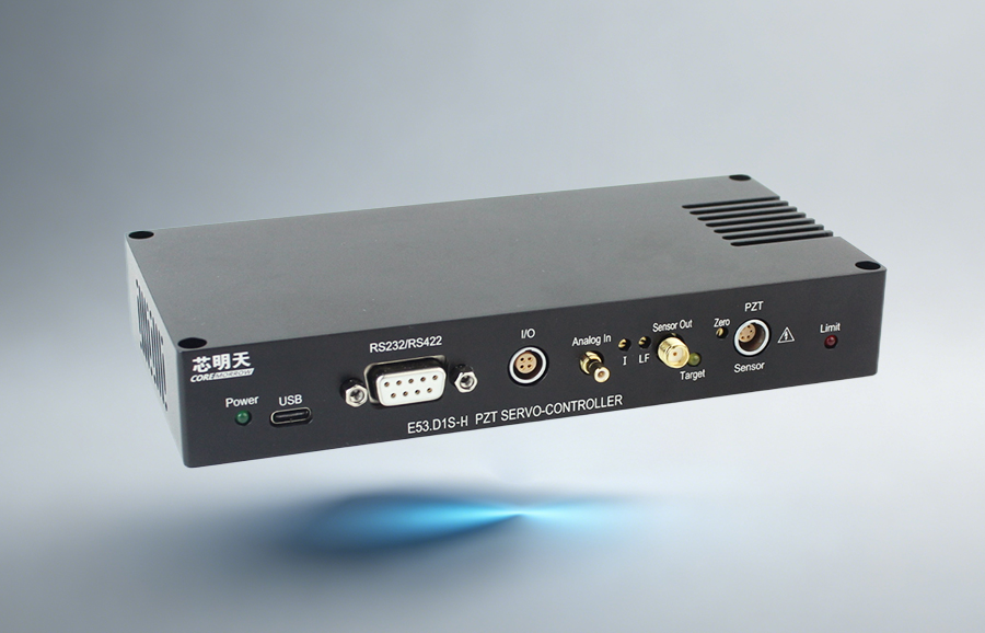

推荐控制器
E53.D1S-H是一款小体积、单通道压电控制器,模拟与数字控制,支持上位机通信,上位机软件支持二次开发。带宽可达10kHz,供电电压24VDC1.5A。外形尺寸仅为148×27.5×80mm^3,重量约为370g,体积小巧,易于集成。机身带有散热区域,可迅速导出产生的热量。
