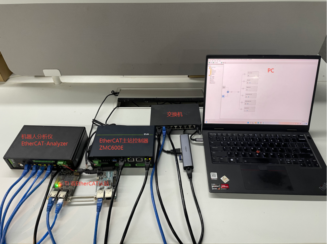

多机器人  实测环境多机器人
  • 拓扑:ZMC600E主站连接TI双从站,模拟具身机器人主从节点状态,使用EtherCAT-Analyzer分析仪分析数据。
  • pc:运行ZMC主站软件AWStudio、EtherCAT-Analyzer分析仪软件NetAnalyzer、Wireshark等。
  • ZMC600E:主站,控制TI双EtherCAT从站,发布PDO指令等。
  • TI从站:模拟具身机器人从站执行单元。
  • EtherCAT-Analyzer:监听分析主从站通讯数据。

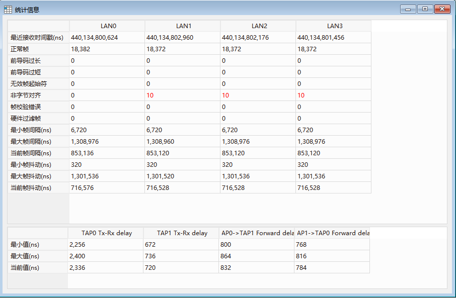

多机器人  网络帧统计功能:直观监测总线负载、转发延时、错误帧
1. 现场痛点
设备扩容后总线负载未知,多级串联从站转发延时持续累积,EMI 干扰、接头老化产生大量错误帧。传统手段无法量化负载阈值、逐站延时、错帧占比,整改无数据支撑。
2. 优化思路
实时监控总线负载,避免 PDO 数据过多造成带宽饱和;
统计各从站转发延时,调整拓扑减少多级串联;
分类统计错误帧、非法报文,定位线路干扰、硬件接触不良问题。
3. EtherCAT-Analyzer应用价值
硬件旁路无损抓包,无需改动设备程序,可视化展示实时网络负载、单节点转发延时、各类错误帧计数,快速判断总线健康状态,大幅缩短现场排查时间。

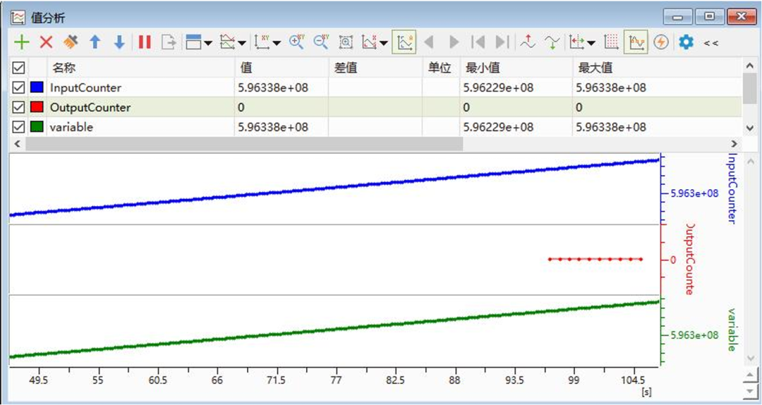

多机器人  从站 PDO 执行效率分析:定位数据交互卡顿根源
1. 现场痛点
多轴设备出现响应滞后,主站指令下发、从站反馈采集存在延迟,排查无法区分是主站调度卡顿还是从站 PDO 处理速度不足。
2. 优化思路
检测各从站 PDO 读写处理耗时,筛选执行效率偏低的节点;
拆分单从站超大 PDO 数据包,降低 ESC 芯片处理压力;
优化主站任务调度,匹配从站 PDO 处理能力设置控制周期。
加载ENI网络信息文件,对比从站中PDO变量与Wireshark实时抓取的EtherCAT PDO变量,曲线展示直观对比两者的运行路径判断从站执行效率。

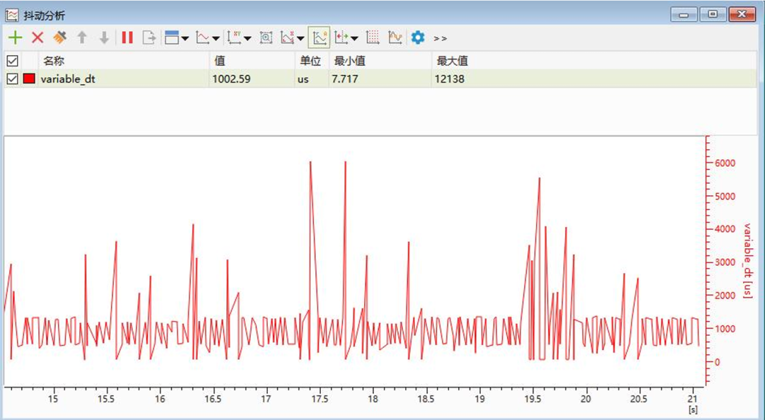

多机器人  从站 PDO 帧抖动分析:解决多轴同步、伺服波动难题
1. 现场痛点
多轴同步偏差大、飞剪、电子凸轮工艺运行不稳定,根源是各从站 PDO 收发时序抖动,人工调试难以捕捉纳秒级时序波动。
2. 优化思路
观测单从站 PDO 周期抖动极值,区分链路抖动与硬件同步偏差;
启用 DC 分布式时钟,统一全网时序基准;
调整拓扑结构,高实时伺服设备前置,降低抖动叠加效应。
纳秒级捕捉每一路从站 PDO 收发时序,生成抖动波形曲线,直观对比不同节点同步稳定性,快速验证 DC 同步、拓扑优化后的改善效果。

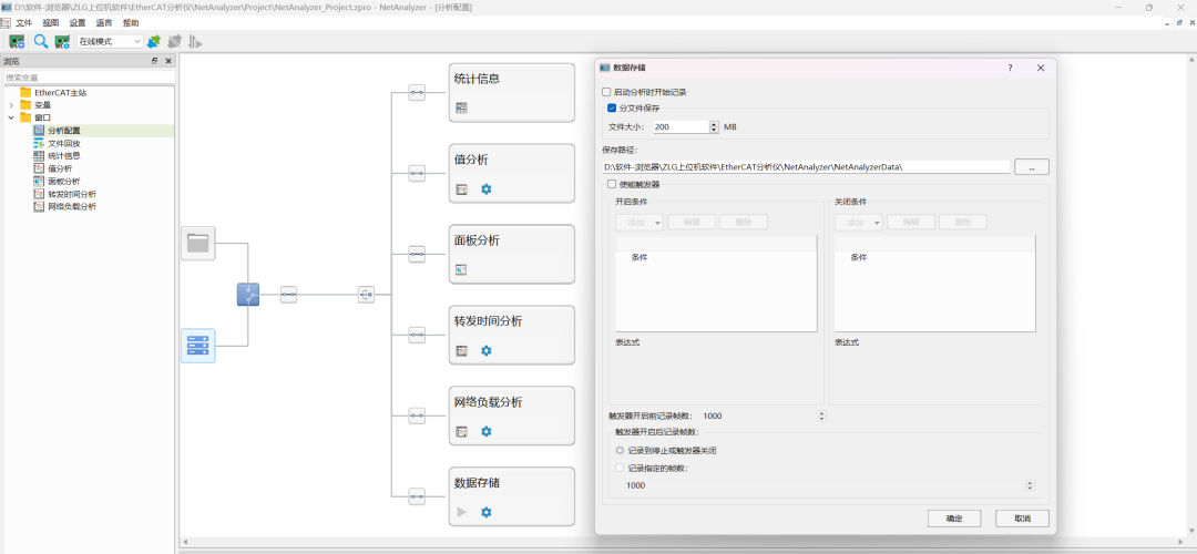

多机器人  帧数据存储功能:复盘偶发瞬时隐性故障
1. 现场痛点
瞬时干扰、线缆瞬断造成的间歇性掉线、PDO 异常无法复现,故障发生后无原始报文留存,难以追溯问题根因。
2. 优化思路
长时间持续存储完整总线原始报文,留存故障窗口期全部数据;
设置异常帧自动触发存储,节省存储空间;
离线回放历史报文,复现故障场景完成二次分析。
支持长时间本地存储全部 EtherCAT 通讯帧,可离线回放、离线解析历史数据,针对偶发无规律故障提供完整报文依据,解决行业故障难复现的排查痛点。
