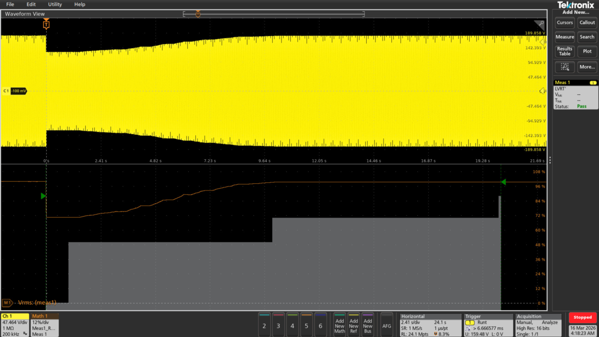

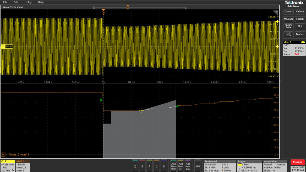

在穿越能力测试中,这种自动化优势体现得尤为明显。通过将IEEE 1547、IEEE 1547.1、UL 1741 SB以及EN 50549等标准规定的电压—时间边界自动转换为Pass/Fail Mask(合格/不合格掩膜),测试系统能够实时判断逆变器输出是否进入标准禁止区域,并自动记录触及掩膜时对应的关键参数,例如电压值(Vhit)以及时间点(Thit)。相比传统依赖人工逐帧分析波形的方法,这种基于标准的自动化分析不仅能够快速定位问题,还能够帮助研发团队更高效地评估产品设计裕量,为控制策略优化提供更加直观的数据依据。

图2:自动化穿越能力测试示意 自动建立Pass/Fail Mask后,系统可实时判断测试结果是否符合标准要求,为研发人员快速定位问题提供依据。

图3 自动记录关键符合性参数(当测试结果触及标准边界时,系统可自动记录Vhit(触及电压)及Thit(触及时间),帮助研发团队快速分析故障原因。)

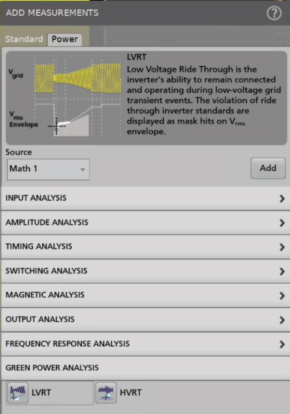

基于4、5、6系列B MSO混合信号示波器 和 Advanced Power Measurement and Analysis(高级功率测量与分析) 软件,Tektronix将IEEE 1547、IEEE 1547.1、UL 1741 SB及EN 50549等标准要求融入自动化测试流程。工程师无需反复配置复杂的测量参数,即可快速完成低电压穿越(LVRT)和高电压穿越(HVRT)测试。系统能够依据所选标准自动建立Pass/Fail掩膜,对逆变器在电网扰动期间的动态响应进行实时分析,并自动记录触及标准边界时的关键参数,包括Vhit(触及掩膜电压)和Thit(触及掩膜时间),帮助研发人员快速定位问题,评估产品设计裕量,并自动生成标准化测试报告。相比传统依赖人工分析波形和整理数据的方式,这种自动化测试流程能够显著缩短测试周期,提高研发效率,同时保证不同测试人员之间结果的一致性和可重复性。

图4 Advanced Power Measurement and Analysis软件界面(Advanced Power Measurement and Analysis软件将穿越能力测试流程自动化,帮助工程师快速完成符合性分析和测试报告生成。)

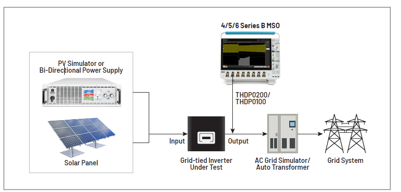

除了自动化软件之外,高压测量能力同样是穿越能力测试的重要组成部分。针对并网逆变器交流输出、电网侧以及功率器件等高压应用场景,Tektronix提供 THDP系列高压差分探头,支持安全可靠的浮地测量,并具备优异的共模抑制能力和高速瞬态响应性能,可满足新能源装备研发过程中对于高压、高带宽测量的需求。结合MSO系列示波器,研发人员不仅能够同步观察逆变器在故障发生、持续以及恢复阶段的动态波形,还能够进一步分析电压、电流、功率以及控制策略之间的关系,为产品优化提供更加全面的数据支撑。
值得一提的是,相比将不同厂商设备简单组合使用,Tektronix更注重构建原厂示波器与原厂探头协同工作的完整测试生态。依托TekVPI®智能接口,探头接入示波器后即可自动识别型号、衰减比、量程以及带宽等参数,无需人工配置,降低了复杂测试环境下的人为设置风险,实现真正的"即插即测"。同时,探头校准信息与示波器平台形成完整的数据溯源体系,确保测试结果具备更高的准确性和可追溯性,满足研发验证及产品认证对于测试数据一致性的要求。此外,用户还可以根据不同研发阶段灵活选择不同型号的示波器平台,从器件级测试逐步扩展到系统级分析,构建覆盖研发、验证及符合性测试全过程的完整测试能力。

图5 单相光伏并网逆变器测试系统示意图(Tektronix基于MSO混合信号示波器、Advanced Power Measurement and Analysis软件及THDP系列高压差分探头构建完整的新能源逆变器穿越能力测试平台。)
