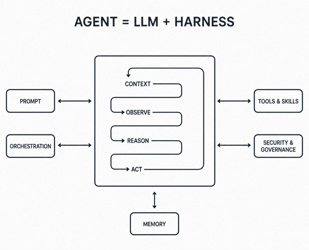

近期,COMPUTEX 2026 期间的NVIDIA Keynote上,⻩仁勋抛出了CPU for agent的概念:在过去,CPU是built for human的,Application = Coding + OS。程序员负责写软件代码,操作系统(Operating System) 负责代码在硬件上的运⾏和调度。(1)
但是现在,AI 的重⼼从⼤模型训练和本地推理转向了 Agentic AI,CPU的重要性再次来到台⾯,⼀个新的范式正在 emerging:Agent = LLM + Harness。
LLM 是 Agent 的⼤脑,负责处理 Context、推理、执⾏,同时,还需要⼀套挽具 Harness 去控制它的⾏为:它要调⽤ Tools & Skills(⼯具与技能),要受 Security & Governance(安全与治理)的约束,要和 Memory(内存)反复交互,要靠CPU把这⼀切编排起来。
RISC-V
图片来源:NVIDIA GTC Taipei 2026主题演讲
在这⼀整套系统⾥⾯,GPU 负责跑 LLM,⽽ CPU 负责orchestration(编排调度),和memory、DPU协同。在 Agent 时代,CPU 从“埋头计算”变成了“指挥调度”,CPU 成了站在指挥台上调动全局的⻆⾊。

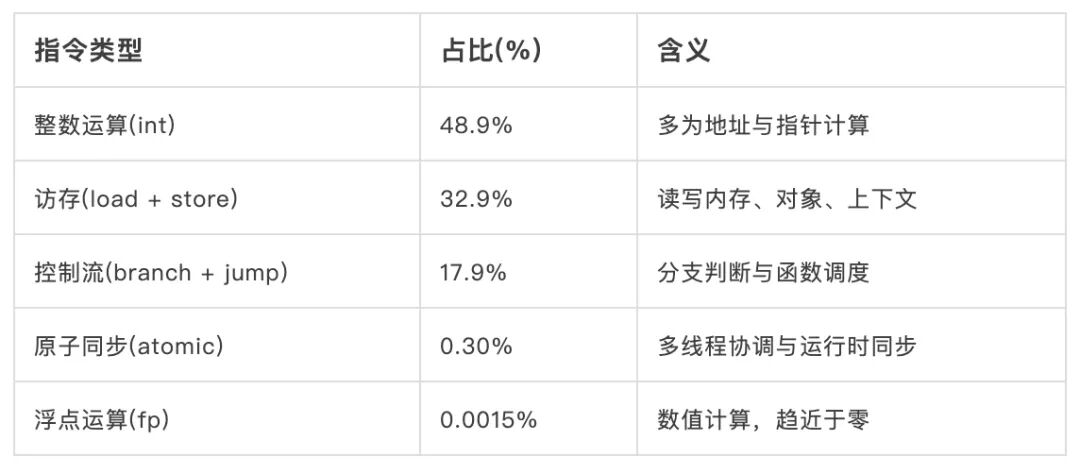

为了验证这⼀点,我们做了⼀个实测。在 QEMU 模拟的 RISC-V 64 位环境中运⾏主流 agent 框架 smolagents,接⼊真实的 Claude 模型作为⼤脑,让 agent 完成⼀个贴近⽇常的多步任务:分析⼀份个⼈消费流⽔(数百笔记录),找出钱花在了哪、哪类开销最⾼、与上⽉相⽐有何变化,并给出省钱建议。这类任务恰好体现了 agent 的价值——消费数据是⽤户私有的,模型本⾝⽆从知晓,必须依靠Harness 反复调⽤⼯具去查询、统计、对⽐,才能完成。Agent 为此真实地进⾏了多轮"思考 → 调⽤⼯具 → 观察结果 → 再决策"的循环。
我们⽤⾃研的指令级插桩⼯具,对 Harness 在 RISC-V 上执⾏的全部指令按类型分类计数,并通过基线差分剥离了解释器启动等固定开销,得到 Harness 编排逻辑本⾝的指令构成:
RISC-V
Smolagents 多步任务 profiling 演示
在 Harness 执⾏的全部指令⾥,整数运算、访存和控制流三者合计超过 99%——它们对应的正是地址计算、读写记忆、分⽀判断与⼯具调度这些"指挥"动作。代表纯算⼒的浮点运算,占⽐只有万分之⼀量级,⼏乎可以忽略。这说明 Agent Harness 更接近⼀种控制平⾯(Control Plane)负载,⽽⾮传统意义上的计算密集型负载。对于这类⼯作负载,CPU 的价值更多体现在调度效率、访存延迟和控制流处理能⼒上,⽽不是浮点吞吐率。
