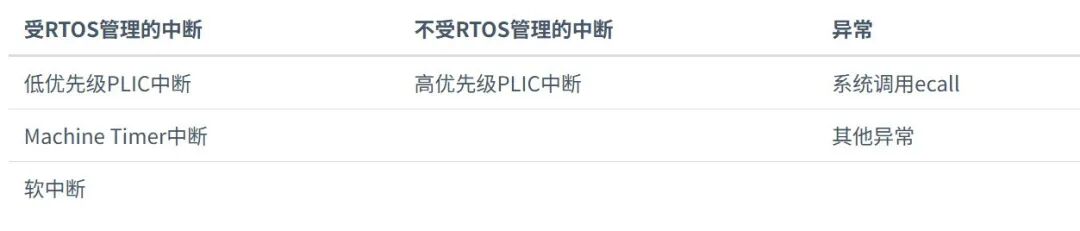

首先根据中断是否由FreeRTOS管理,将中断分为受RTOS管理的和不受RTOS管理的中断,此外由于中断和异常的入口函数相同,还需要考虑不可屏蔽的异常:FreeRTOS
如上图显示的,当中断的优先级高于RTOS管理的优先级时,其中断处理不会被内核的任何操作所延迟,但是其中不可以调用任何FreeRTOS的API接口。
低优先级的中断处理函数中可以调用FreeRTOS的中断版本的API。
