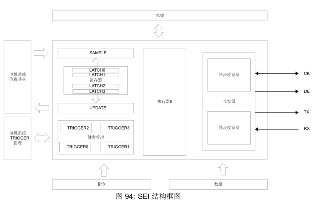

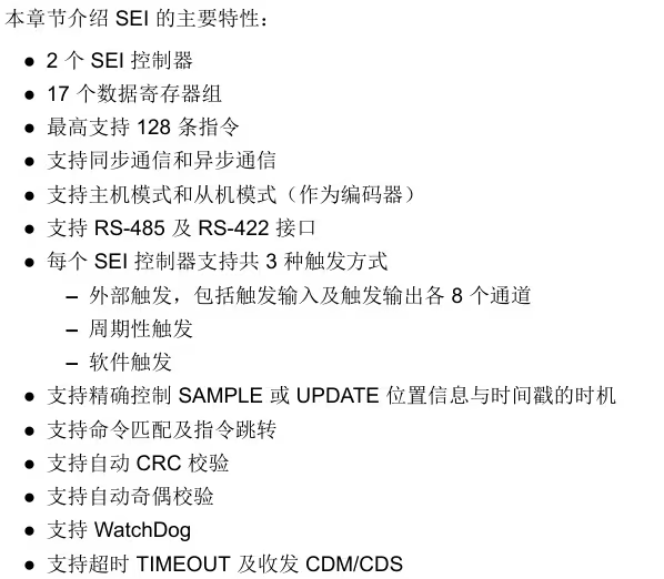

先楫的 SEI 外设专为模拟其他通信协议而生,属于电机控制系统的一部分,主要用于模拟编码器通信协议,读写编码器位置信息,能够支持同步/异步通信,并且能够完成简单的数值匹配和程序跳转。
mcu
在先楫的手册中,对 SEI 的介绍比较少,只是简单描述了一些功能,然后给出了一些编码器协议的通讯配置实例。
mcu

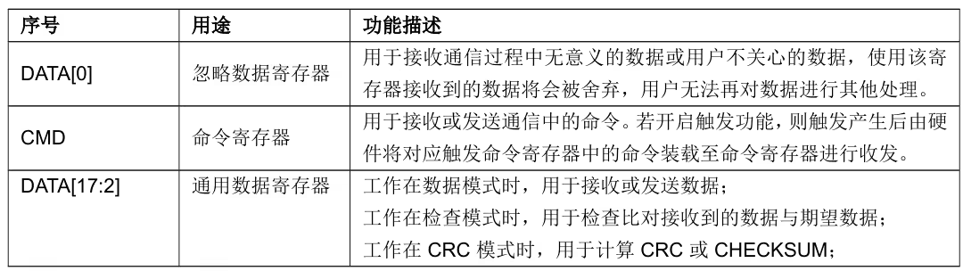

SEI 有 17 个数据寄存器(DAT),每个寄存器都有位指针,可以以特定的初始比特位置、特定的字节顺序、特定的字长收发数据,非常灵活。其中:
  • DAT0:可以当垃圾桶,收到的任何数据都会被丢掉。
  • DAT1:命令寄存器,其中的值可以进行匹配跳转。
  • DAT2 ~ DAT17:普通数据寄存器,可以用于收发数据、计算 CRC、数据匹配。
手册中给出了 8 个指令,主要分为数据收发、跳转、等待、停止这几类,执行时按所在地址顺序依次执行。SEI 中有四个状态机,能够根据特定条件跳转,状态跳转信号可以作为触发信号输出,与其他外设精确对齐时间点。
数据收发指令可以收发 0~32 位任意长度的数据,而且可以将多次收发的数据按位拼接到一个数据寄存器中,而不会冲掉原来的数据,CRC 计算也可以连续进行。
SEI 的跳转匹配条件列表有 8 个,每个匹配条件都能设置掩码、比较上限、比较下限,如都不匹配则会跳转到最后一个。
SEI 内部的时钟信号和数据收发时机都是由一个小的计数器设置的,类似 PWM 的比较/匹配点。时钟的上升/下降沿、数据的收/发点都可以在分频值内任意设置,高速时或许可以对通信延迟进行补偿。SEI 还支持 DMA,这点没有仔细研究,不再多说。

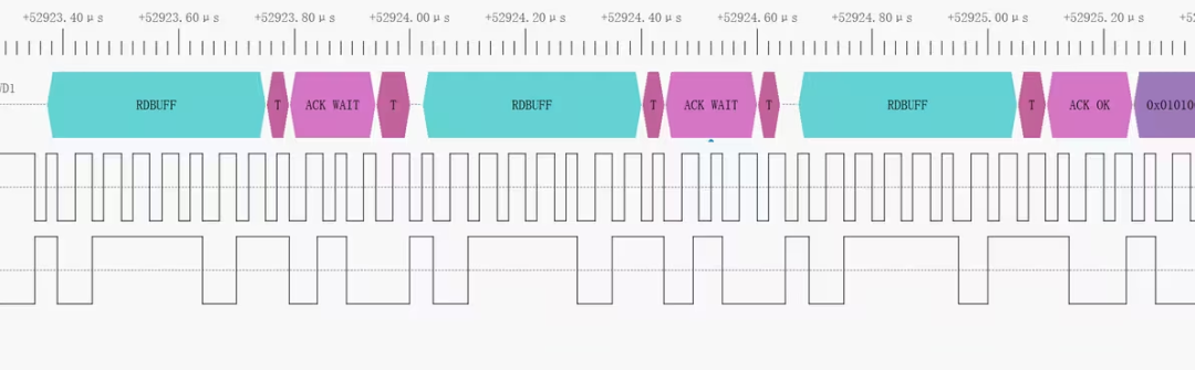

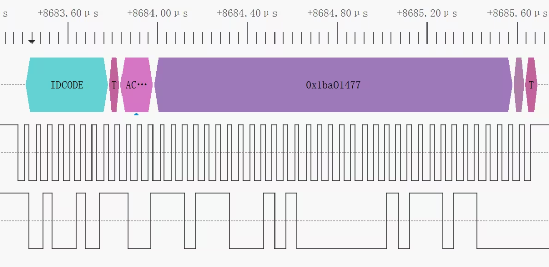

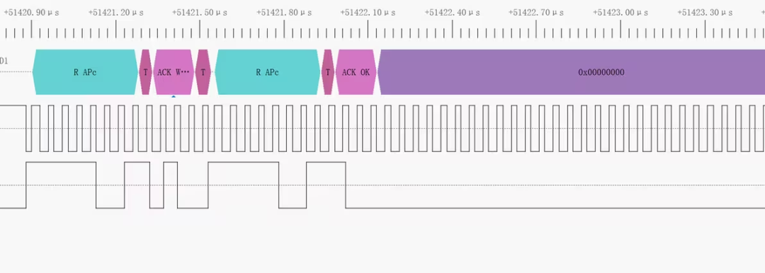

读 IDCODE:
mcu
WAIT 自动重试:
mcu
多次重试:
mcu
在 30M 时钟下跑出了约 1700KB 左右的速度,但还是不出意料地遇到了一些问题。在经过评论区疑似 HPM 人士的大佬指点后,我重新优化了程序,解决了大部分问题。

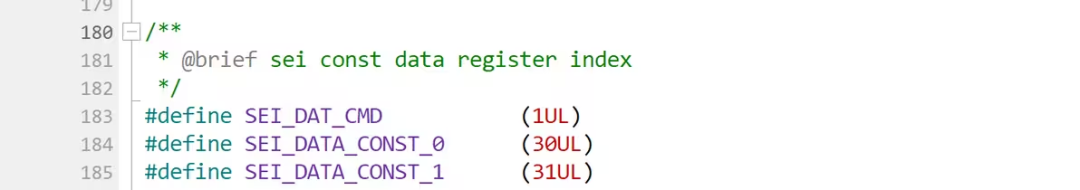

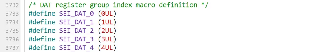

五、BUG 之读取 ACK 返回值
上回说到,SEI 程序中接收到了芯片回应的 ACK[0:3] 值,存储在 DAT_CMD 寄存器中,用于程序的条件跳转。但是在 SEI 的程序结束后,我们还是需要读取到 ACK 值返回给上层的函数作判断,否则在调试时会出现很多意外的错误。
上次发文时,我误以为 ACK 的值存储在 DAT_1 寄存器,读取到了错误的结果。虽然官方在手册把 DAT_CMD 排列在 DAT_1 的位置,它在 SEI 程序中的定义值也与 DAT_1 一致:
mcumcumcu
但是实际上,DAT_CMD 寄存器是每个控制器独有的,只有通过 CTRL[x].CMD 才能正确读取。

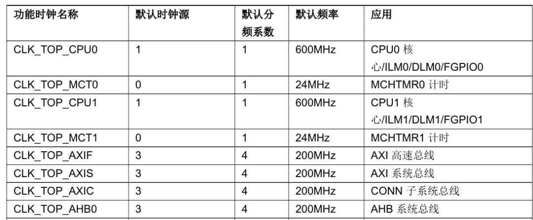

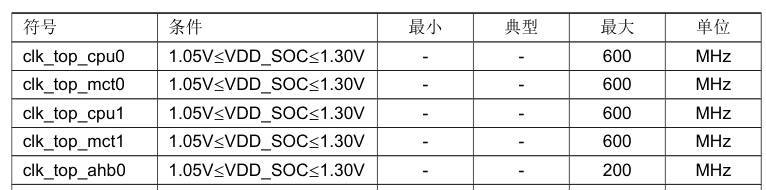

SEI 外设的时钟频率与 AHB 同频,默认值也是最大值为 200MHz。
mcumcu

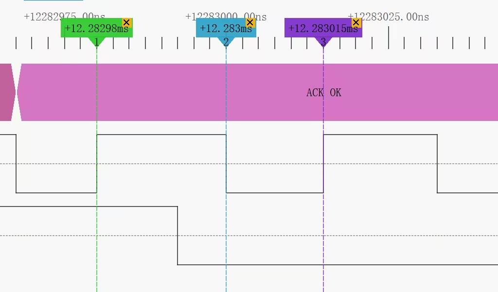

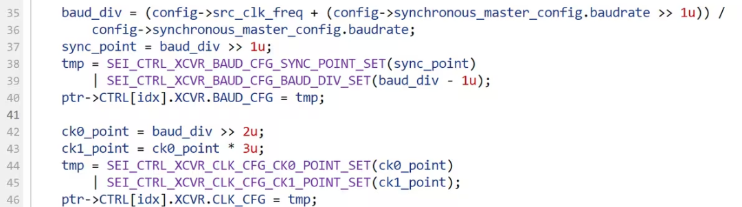

在官方库中,第一个跳变点(即下降沿)在周期的 1/4 处,第二个跳变点(即上升沿)在 3/4 处。
mcu
理论上,SWD 协议中,芯片端时序只对上升沿敏感,所有数据的收发都在上升沿完成,芯片会在绿色标记处发送数据,我们在蓝色或紫色处都可以接收数据。但在实际测试中(例如 30MHz 下),蓝色标记和紫色标记处都收不到数据,需要把采样点向后继续移动几个采样点才能接收到数据。
mcu

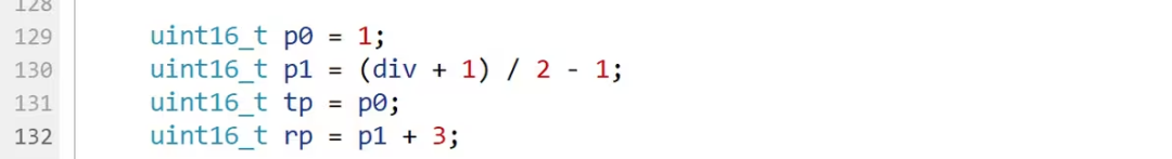

在高频下,时钟分频值很小,如果要提高延迟周期数,只能将下降沿(p0)和上升沿(p1)同时前移,在上升沿后留出足够空间。所以我们在 20M 以上频率时,将 AHB 超频到 300M(小超个 50%),并按照下图的方法计算采样点,成功将 SWD 跑到 30MHz。
mcu

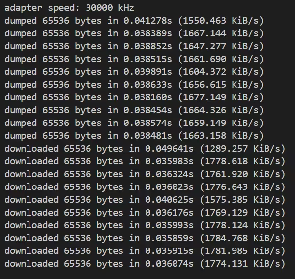

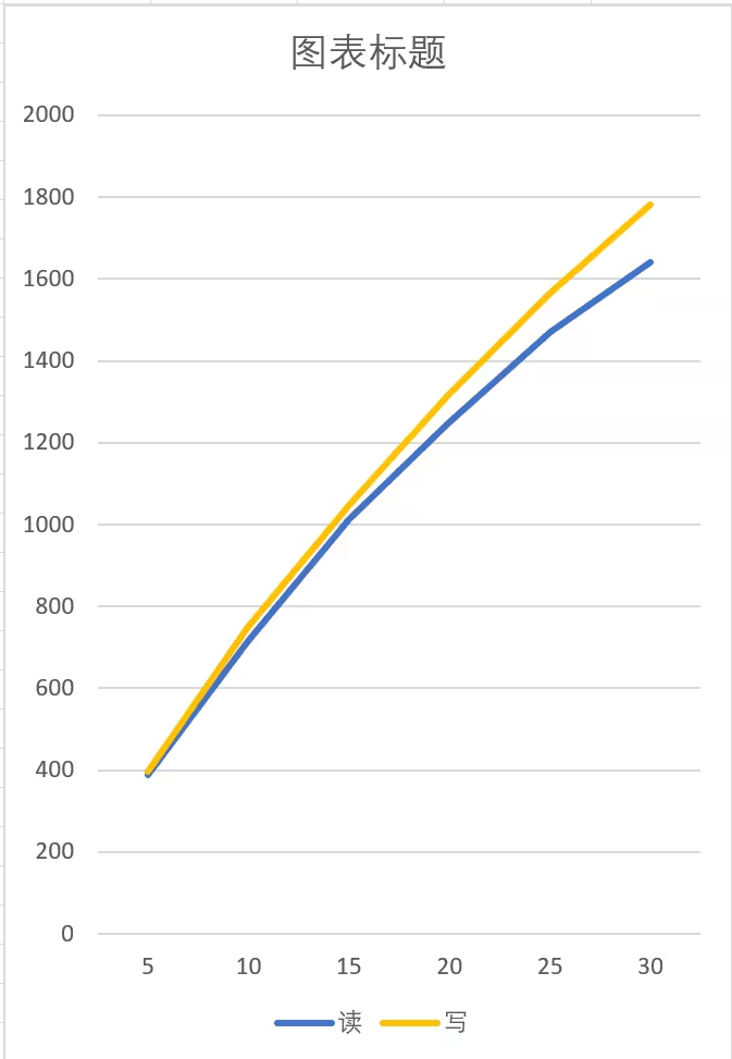

最后,我们选取多点进行测速,使用群友的 openocd 测速脚本,多次结果取平均,得到如下的折线图:
mcu
相比于低频,高频下速度提升并不成比例,最终呈现的曲线略凸。

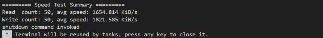

HPM 的片内 FLASH 为 QSPI 形式,虽然每个内核有着 32K + 32K 的巨大 cache,但运行速度仍不够极限。所以我们修改链接脚本,使用 ram.icf,由此测试最高速度(但实际上此时的变量默认存放在 AXI_RAM,虽然有 Cache 加持,应该还是比 DLM 稍慢一点)。
最终在 30MHz 下达到了:
写入速度:1820 KB/s读取速度:1650 KB/s
距离理论速度 30/45×32/8=2.6667 MB/s30/45×32/8=2.6667 MB/s 仍有较大差距。这其中还有 USB 应答延时的开销不可忽略——每次 SWD 读写事务之间,上位机(OpenOCD)通过 USB 下发命令、等待响应都需要额外的往返时间,这部分延迟在高速通信中占比相当可观,也是制约实际速度逼近理论极限的重要因素。
