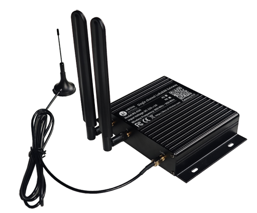

RG-03H提供标准版和PA增强版两种选择。
标准版发射功率+22dBm,灵敏度-140dBm,支持EU868、AS923、RU864、KR920等频段。
PA增强版发射功率+29dBm,灵敏度-137dBm,支持US915、IN865、AU915等频段。
两种版本合计覆盖EU868、US915、AS923、RU864、KR920、IN865、AU915七个主要频段。
不管是欧洲、北美、亚太还是澳洲市场,一套硬件方案就能适配。
以太网、4G、WiFi。
RG-03H网关可选带4G Cat1蜂窝模组的版本。
以太网、4G、WiFi三种回传方式齐全,自动按优先级切换,以太网断了自动切4G,4G不稳再切WiFi。

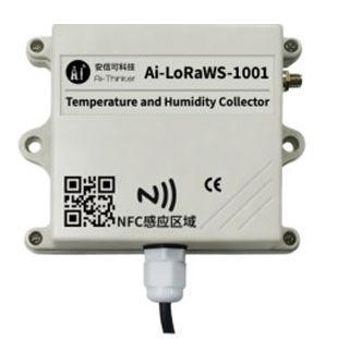

配置不用开壳接线,手机扫一下就好。
传统LoRa传感器到手后需要接串口线、发AT指令配置频段和入网密钥,几十个节点重复几十次。
Ai-LoRaWS-1001外壳上印了二维码,手机扫一下即可读取DEVEUI和APPKEY。
需要调整射频参数时,用手机NFC一碰就能配置信道频率、扩频因子和带宽。
不需要带电脑去现场,不需要记AT指令,不需要爬梯子拆装两次。
电池续航按年计,不用经常换。
Ai-LoRaWS-1001传感器的休眠底电流3.2μA,实测平均工作电流122.67μA(15分钟上报周期),内置ER34615锂亚电池标称19000mAh。
续航以年为单位,但具体年限取决于上报频率和现场环境。
支持SF5到SF12八种扩频因子,灵活适配远近。
网关和传感器均支持SF5至SF12全系列扩频因子。
近距离低SF(SF5-SF7)速率高功耗低,远距离高SF(SF10-SF12)穿墙能力强。
同一个网关下,不同传感器可配置不同的SF,按需平衡覆盖范围和功耗。
数据格式干净,对接简单。
传感器上报数据为纯文本格式,如「T:28.40,H:53.09」。
无需复杂的数据解析,直接对接云平台或自建后台。

RG-03H支持Web网页远程管理和FOTA固件升级,配合心跳检测和掉线自动重连。
网关部署在偏远的仓库或农业基地,运维人员不用每周跑现场。

RG-03H LoRaWAN 网关
参数项规格
LoRa射频方案SX1262(Ra-01SH)
发射功率标准版 +22dBm / PA版 +29dBm
接收灵敏度标准版 -140dBm / PA版 -137dBm
扩频因子SF5 ~ SF12
网络回传以太网 10/100M + 4G Cat1【可选】 + WiFi 2.4G(三链路自动切换)
频段支持EU868 / US915 / AS923 / RU864 / KR920 / IN865 / AU915
远程管理FOTA升级 + 心跳检测 + 自动重连
供电方式DC 12V/1A
网关
RG-03H LoRaWAN 网关
Ai-LoRaWS-1001 温湿度传感器
参数项规格
主控芯片ASR6601(ARM Cortex,48MHz)
温湿度传感器SHT40(±0.2°C / ±1.8%RH)
休眠电流3.2μA
电池容量ER34615 19000mAh 锂亚电池
配置方式NFC近场配置 + 二维码扫码
协议标准LoRaWAN标准协议,支持OTAA入网
防护设计防水密封设计(室外可用)
网关
