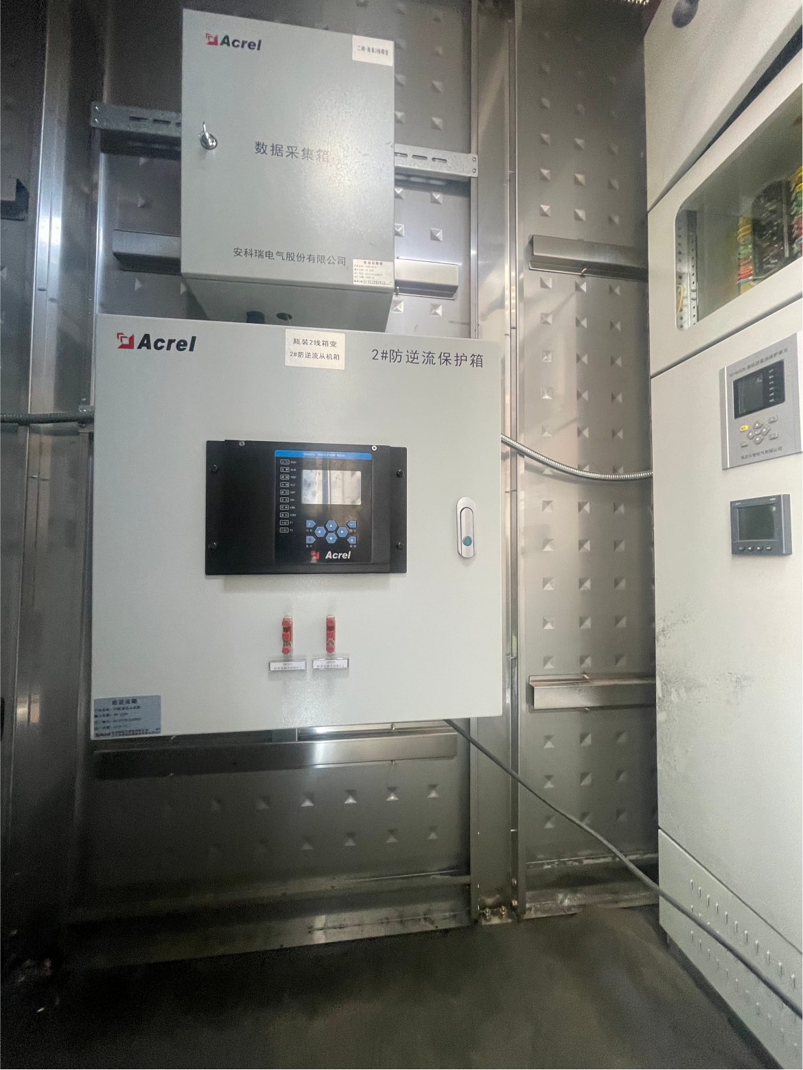

       项目概况
       北京某啤酒厂光伏项目分两期建设,总装机16.099MW,依托厂区110kV进线供电。
       一期覆盖5个配电室、9个 0.4kV并网点,监测点设于10kV配电房进线处。
       二期装机10MW,包含9个配电室、25个0.4kV并网点,逆流检测点布置在110kV两路进线,是本次方案应用核心。项目核心要求为严控光伏出力,杜绝余电上网。
      核心需求
      作为大型工业厂区光伏项目,现场工况复杂、负荷波动大,对防逆流系统提出多重严苛要求:
      实时动态调控:无人值守场景下,系统需根据市电进线功率变化,自动调整逆变器输出功率,保证光伏持续高效发电;
      多级安全防护:当柔性调节失效、负荷骤变或通讯异常时,需快速切断部分光伏回路,防止逆流发生;
      适配多运行工况:厂区 110kV 系统为单母线分段结构,进线、母联开关不同分合状态下,负载分布不同,方案需自适应切换控制逻辑与定值。
      为了实现上述目标,通过在公共连接点安装防逆流保护装置,一旦检测到逆流,就会通过通信接口发送信号给能量管理系统,通过监测市电总进线处的功率和实时的发电功率,经过系统的计算生成对应的逆变器调节指令,来实现光伏防逆流的柔性调节功能。这种方法既可以保证电力系统按照设计运行13,保护电网91626的安全和稳定,又可以利用光伏发电,降低632用户用能成本4。
      这套双模式防逆流方案优势突出:规避逆流风险,满足电网并网合规要求;优先启用柔性调节,减少光伏停机,提高清洁能源利用率;光纤刚性保护应对各类突发工况,运行安全可靠;策略可灵活调整,适配大型厂区复杂配电架构。
      如今工商业光伏并网管控日趋严格,柔性+刚性结合已成为大型光伏电站防逆流主流方案。我们依托成熟产品与落地经验,可为工厂、园区等分布式光伏项目,提供防逆流及监控整体解决方案,助力新能源安全高效发展。
