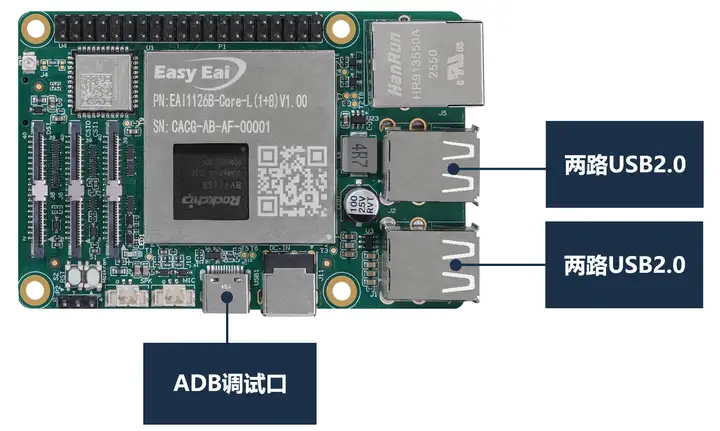

EASY EAI PI2开发板支持1种USB工作模式:
开发板
默认模式:USB资源默认在设备树被配置成【4路USB2.0 HOST】和【ADB】。
USB资源原理框图如下:

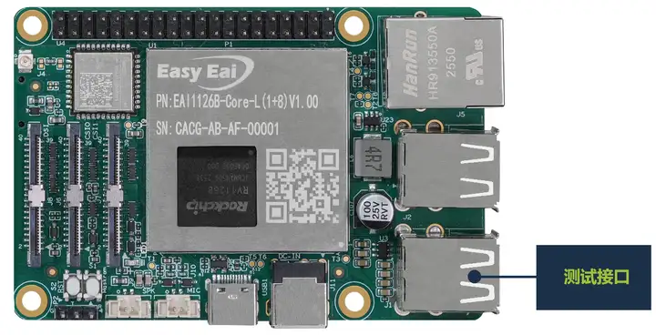

测试U盘:支持USB3.0协议的金士顿U盘
测试接口:
开发板

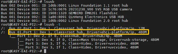

USB2.0协议带宽确认:
lsusb -t
开发板
U盘会自动被协商成2.0速率,USB2.0 HOST速率为480M,符合预期。
