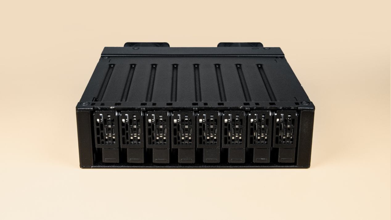

正面横向排布 8 个独立硬盘仓位,每仓配备绿色 LED 指示灯 —— 常亮为通电、闪烁为读写,运维人员可直观查看每块硬盘工作状态,极大简化机房硬盘故障排查流程,降低日常运维成本。
整机采用标准 5.25 英寸光驱位规格,兼容多数主流机箱,部署便捷。

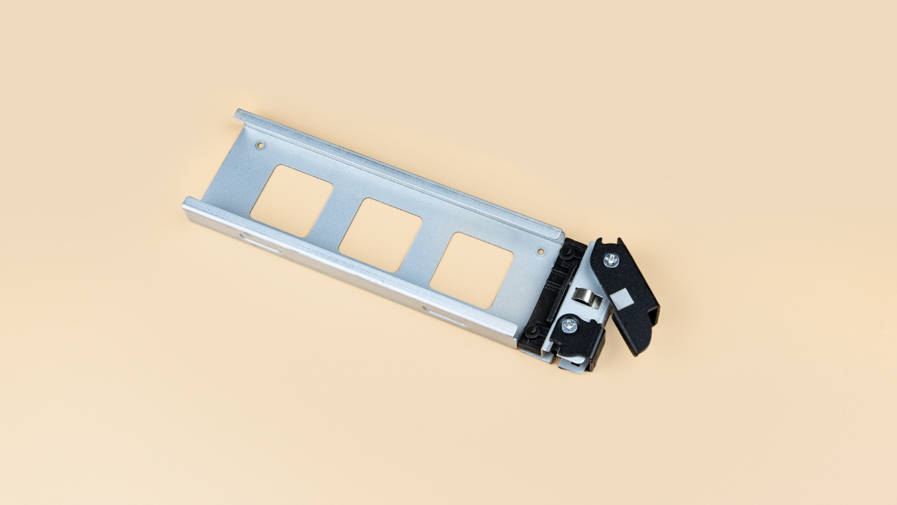

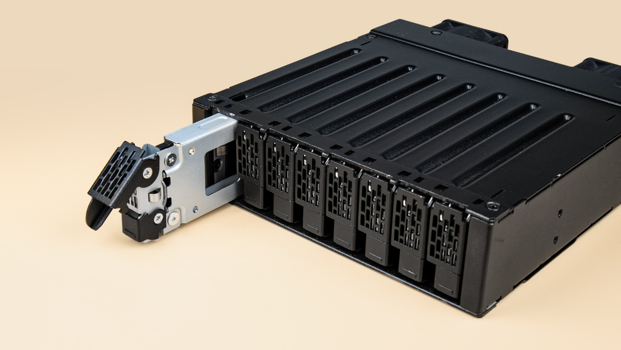

硬件采用MB218TP-B鹰钩式卡扣托盘,支持免工具免螺丝拆装硬盘,插拔锁定手感稳固,支持热插拔。同时兼容9.5mm、15mm两种厚度E1.S SSD,用户可按需混搭硬盘,灵活搭建存储池。针对高震动场景还可按需更换螺丝锁紧托盘MB218TP-1B,进一步提升硬盘运行稳定性。

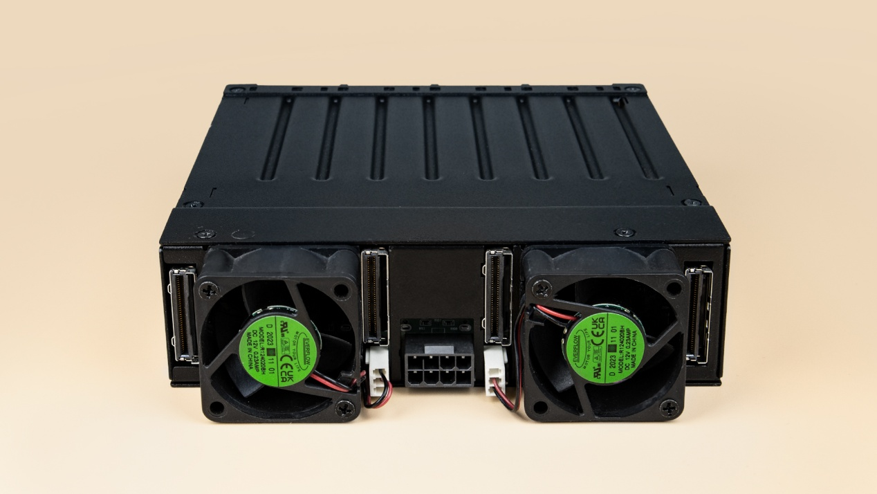

机身背部搭载 4 组 MCIO 8i (SFF-TA-1016) 高速接口,引脚定义遵循 SFF-9402 Rev 1.1 标准,8 块 SSD 均独享 PCIe 5.0 x4 满血通道,彻底杜绝多盘共用带宽、读写互相抢占的问题,
单盘理论带宽 128Gbps,广泛兼容 Broadcom、HighPoint、Areca 等主流 HBA/RAID 阵列卡,适配企业级高速存储场景。
供电方面采用单路 ATX EPS 8-pin 电源接口,替代了传统多盘扩展设备常用的多路大 4D/SATA 供电方案,单根线缆即可满足 8 块高功耗 E1.S SSD 的满负载供电需求,有效精简机箱内部布线,走线更整洁;同时 12V 直供架构输出更稳定,可避免多接口供电不均导致的掉盘、降速问题,长期运行可靠性更高。

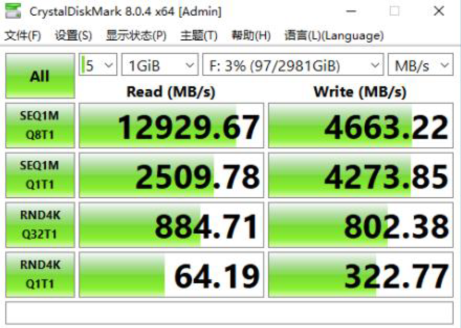

本次测试统一硬件环境,分别测试E1.S SSD主板直连裸盘、接入MB218E5P-B抽取盒两组数据,通过CrystalDiskMark基准测速软件,对比读写性能差值,验证设备是否存在传输损耗。
存储
裸盘
存储
MB218E5P-B
测试中,SSD接入MB218E5P-B之后,连续读取12919MB/s、连续写入4661MB/s,与硬盘直插主板的满血成绩误差不足1%,完全跑满PCIe 5.0带宽。4K随机读写稳定,无额外传输损耗,满足高速读写、低延迟的算力需求。

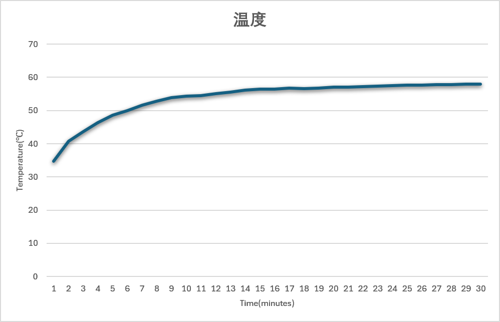

我们在 35℃恒定室温(模拟夏季机房高温工况)下,对单块 E1.S SSD 进行 30 分钟连续满载写入测试。测试起始温度 34.7℃,负载后温度平稳上升,20 分钟后进入热平衡状态,最终稳定在57.9℃,全程无热降频触发。
该温度远低于企业级 E1.S SSD 85℃的降频阈值,满配 8 盘同时工作仍有充足散热冗余。机身双风扇贯通风道散热效率可靠,配合智能供电技术兼顾温控与降噪,可稳定支撑 7×24 小时不间断运行。
