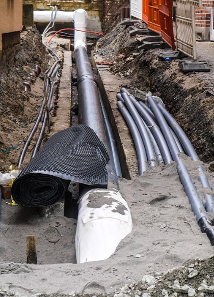

燃气管网:让“看不见”的泄漏无所遁形
燃气管网安全是城市安全的底线。奥松电子研发的可燃气体传感器涵盖甲烷、氢气、一氧化碳等品类,对可燃性气体具有高灵敏度,可实时监测气体浓度。这些传感器具备高可靠性与长期稳定性,功耗低、灵敏度高。通过物联网技术,燃气监管系统可实现对管网位置、分布和燃气浓度的采集与可视化监测,实时感知流量突变、压力突变等异常情况并及时预警。特别是AGS3870甲烷传感器和ACM3000一氧化碳传感器,专门针对地下管廊中污水发酵产生的易燃易爆气体进行监测,从源头防范爆炸风险。
排水与供水管网:精准把脉每一滴水的流向
供水管网的“跑冒滴漏”和排水系统的内涝隐患,是城市管理的长期痛点。奥松在供水管网上部署流量计、压力传感器及水质多参数分析仪表(pH、电导率、余氯、温度等),实现在线远传监测。AFD系列涡街液体流量传感器基于冯卡门涡街原理,内部无运动部件,对杂质不敏感,精度高、无零点漂移,可精准监测管道实时流量。APU/APT系列压力变送器采用高性能扩散硅压力芯体与智能温度补偿技术,具备高等级防护与耐腐蚀不锈钢外壳,可实时监测管道压力、及时发现泄漏或堵塞风险。ACP35系列压力变送器同样采用自研高性能压力芯片与智能温度补偿技术,确保在宽温域范围内保持稳定、可靠的测量结果。APW系列投入式液位变送器则广泛应用于城市排水、污水处理等场景的液位监测。
地下综合管廊:全方位守护城市“生命线”
地下综合管廊集电力、通信、燃气、供热、给排水于一体,长期处于通风不良或半封闭状态,面临缺氧、有毒气体、易燃易爆等多重风险。奥松的传感器网络为管廊构筑起全方位安全防线:AO-03氧传感器采用电化学原理,响应速度快、准确可靠,可实时监测管廊内氧气浓度,防范巡检人员缺氧风险;AGS3870甲烷传感器ACM3000一氧化碳传感器精准捕捉易燃易爆及有毒气体;温湿度传感器实时监控管廊环境状态;差压传感器则精确测量管廊通风系统的气压差,确保通风工况正常。这些“城市神经元”深度融入综合管廊的每一个关键节点,精准捕获运行脉搏。
