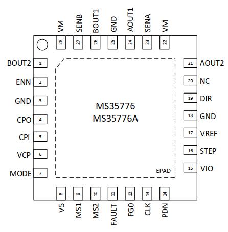

芯片引脚封装视图

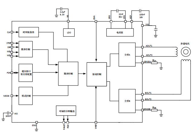

芯片内部框图

MS35776的配置方式一句话就能说清楚:所有功能靠引脚电平搞定,没有SPI寄存器,没有初始化代码。
微步细分靠MS1/MS2两个引脚控制,支持1/2、1/4、1/8、1/16四档,内部有一张正弦/余弦电流表,能进一步插值到256微步。STEP引脚每来一个脉冲,微步计数器走一步,芯片自动查表调节两相线圈的电流比例,不需要MCU输出高频脉冲序列。
工作模式由MODE引脚控制,悬空或高电平走静音模式,电流斩波走低纹波策略,中低速段噪声可控;低电平走快速模式,衰减更激进,跟上高速段转矩。使能和故障清除靠一根ENN引脚管理。
MS35776片上集成了5V LDO(输出给数字逻辑供电,最大25mA)、电荷泵(从VM自举到VM+5V驱动高侧NMOS)和12MHz内部振荡器。无需外接自举电容、辅助电源或晶振,也不需要从外部拉一路独立的逻辑电源。
电流设定通过VREF引脚输入一个模拟电压,再配合检测电阻(或内置模式)决定峰值电流阈值。公式是I_PEAK = (325mV/RSENSE)×(VVREF/2.5V)。不需要通过寄存器写DAC值,电流环的响应路径不经过任何数字延迟。
整个方案只需要一个定时器发STEP脉冲,几根GPIO,电源滤波电容和一颗电荷泵飞电容,电路就搭完了。BOM清单上两只手数得过来。
