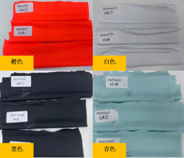

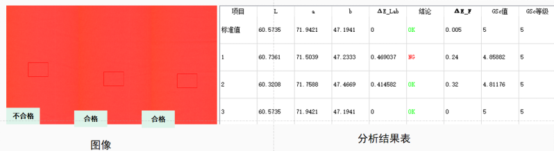

本次实验采用400~1000nm波段实验室高光谱成像系统,对白色、橙色、黑色及青色四类布料进行检测,每种颜色包含合格与不合格样品。通过采集布料反射光谱数据,并转换为国际通用的Lab颜色空间参数,进一步计算综合色差值△E,实现不同质量等级布料的精准区分。

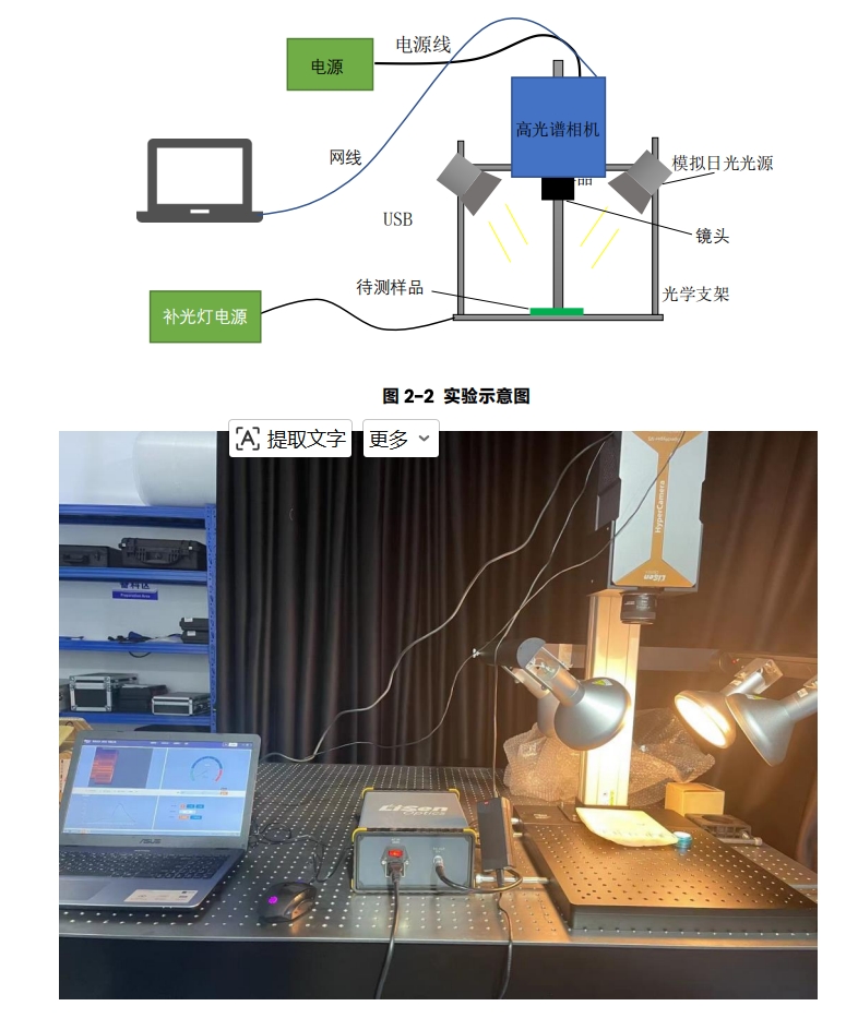

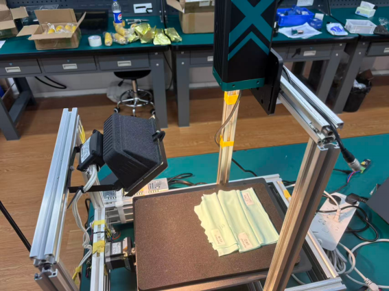

使用面光源在样品侧边打光,使用400-1000nm实验室高光谱相机分别采集四种颜色布料数据,采集白板做为均匀性数据。
高光谱高光谱高光谱高光谱

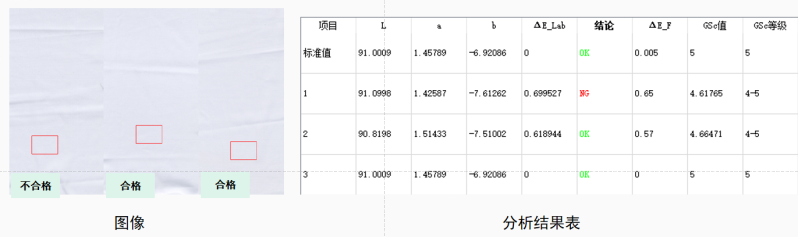

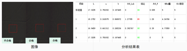

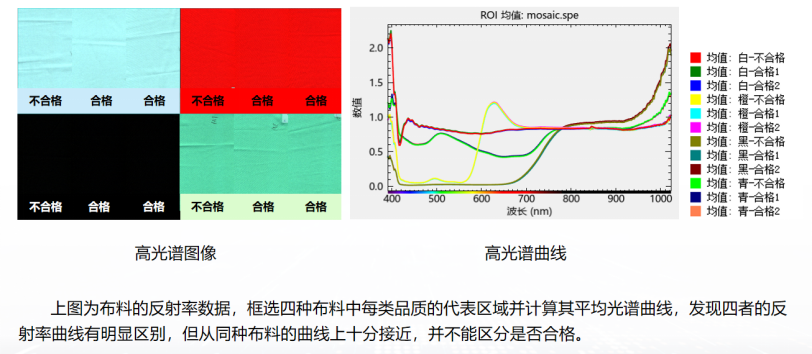

上图为布料的反射率数据,框选四种布料中每类品质的代表区域并计算其平均光谱曲线,发现四者的反射率曲线有明显区别,结合预处理方法以及反射率转Lab算法,对采集到的数据进行深入分析。结果表现可以对同种布料质量进行区分。实验结果表明,系统能够准确识别同类别布料与异常样品之间的色差差异,实现合格品与不合格品的有效分类。
