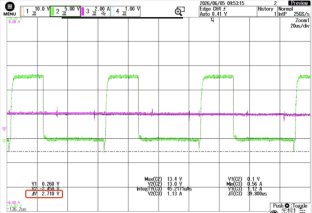

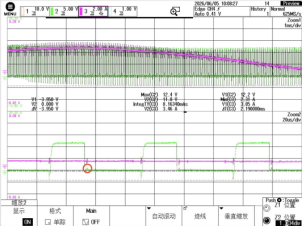

V相下桥
VGS波形未出现串扰造成的明显振荡,排除误导通风险;负压尖峰约2.7V。

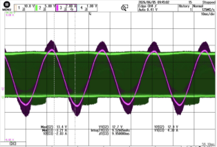

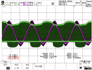

V相上桥
VGS受串扰造成振荡不超过2.5V,搭配高Vth 3.8V设计处于安全应用范围内;负压尖峰约4V。

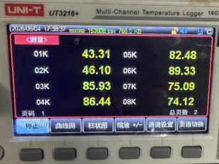

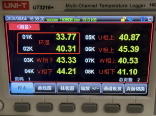

2温升测试
测试环境:设备UNI-T热电偶测温仪,器件壳体贴装热电偶;
温升要求:恒温箱环境温度45℃下,要求温升≤55℃,最高温度≤105℃;
测试结果:运行两小时加严验证,V相最高温度89℃,环温46℃,计算温升43℃,满足客户需求且设计余量充足。
